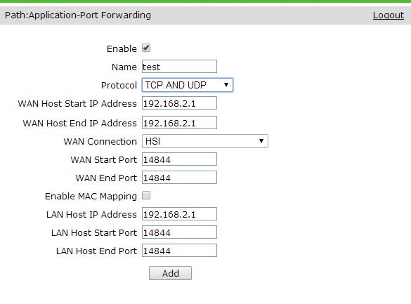

kongeo Δημοσ. 28 Ιανουαρίου 2014 Δημοσ. 28 Ιανουαρίου 2014 Καλησπερα σας, προσφατα συνδεθηκα στην hol και μου εδωσαν αυτο το ρουτερ αλλα δεν ξερω πως ανοιγω τις πορτες. Μπορειται να με βοηθησετε ; Ευχαριστω Υ.Γ δεν υπαρχει στο protforward.com

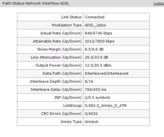

poulinos Δημοσ. 28 Ιανουαρίου 2014 Δημοσ. 28 Ιανουαρίου 2014 πρεπει να εχει μια καρτελλα που να γραφει ειτε Port forward η συνηθως γραφει virtual server.απο εκει ανοιγεις port. Θα σε ρωταει ΛΟΓΙΚΑ οτι ρωτανε τα περισσοτερα ρουτερ.ποιο Port θες outside Ποιο port Θες Inside σε ποια ip Θες και αν θες να ειναι tcp Η udp ή και τα 2.δεν το εχω μπροστα μου για να σου πω τι ακριβως θα ρωταει αλλα συνηθως τα περισσοτερα ρουτερ τα ιδια πραγματα ρωτανε για prt forward. b.ασχετο με το θεμα σου αλλα επειδη η Hol δινει Margin 11 παρτους τηλεφωνο και πεστους να σου βαλουν 9 margin ωστε να κερδισεις σε ταχυτητα.εκτος αν εχεις ζητησει fast path οποτε εκει θα σε αφησουν στο 11 Margin. οτι απορια εχεις για το Port forward εδω ειμαστε.αν κολλησεις καπου κανε ενα Print screen να σου πουμε τα υπολοιπα. αν δεν εχει αυτο το ρουτερ μπορεις να δεις για καποιο αλλο zte.μπορει να εχουν ακριβως το ιδιο port forward. δεν μπορω να θυμηθω ποιο αλλο ρουτερ εχει το μενου τΟυ zte για το port forward για να βλεπες εκεινο.
kongeo Δημοσ. 29 Ιανουαρίου 2014 Μέλος Δημοσ. 29 Ιανουαρίου 2014 a. σωστα ειναι;; β. κιομως μου το κατεβασαν μονη τους οταν τους ζητησα γρηγοροτερο συγχρονισμο... (δεν τον πηρα ποτε)

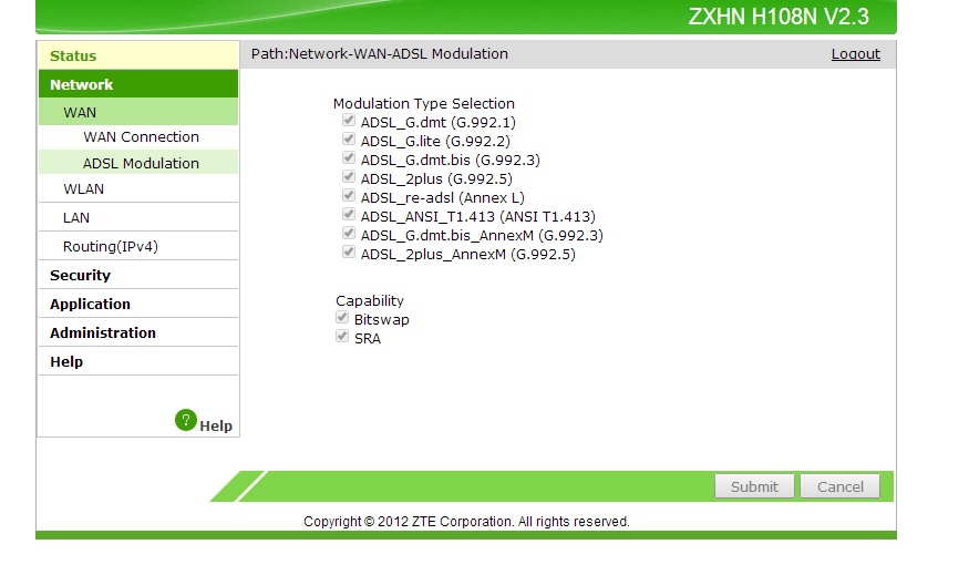

poulinos Δημοσ. 29 Ιανουαρίου 2014 Δημοσ. 29 Ιανουαρίου 2014 a. σωστα ειναι;; β. κιομως μου το κατεβασαν μονη τους οταν τους ζητησα γρηγοροτερο συγχρονισμο... (δεν τον πηρα ποτε) α.οχι εχεις κανει λαθος.σβηστο και ξαναφτιαξτο.εκει που σου λεει wan host start ip και wan host end ip ασε οτι εχει απo default>ειτε θα ειναι κενο ειτε μπορει να εχει 0.0.0.0. εκει που γραφει wan connection ασε αυτο που εχει μονο του.δεν ξερω αν εχει το hsi η αν εχει κατι αλλο.τι επιλογες βγαζει εκει και τι εχει απο default? b.αν εισαι 9,6 τοτε μαλλον στο εκαναν 9.για να ειμαστε σιγουροι κανε ενα Reboot το ρουτερ και δες αν το margin ειναι 9 η 11.επισης κατω κατω βλεπω οτι συγχρονιζεις σε g.992.3 που αυτο ειναι adsl2 και οχι adsl2+.κανε reboot να δεις αν θα ειναι παλι adsl2 η adsl2+. Αν παει aDSL2+ θα πρεπει να γραφει g.992.5 αντι για g.992.3.αν γραφει παλι g.992.3 καπου μπορεις να πας μεσα στο ρουτερ και να ορισεις εσυ με ποια πρωτοκολλα θα προσπαθει να συγχρονισει.λογικα θα σου γραφει g.dmt g.lite adsl2 adsl2+.εσυ ασε το adsl2+ να δουμε αν θα συγχρονισει.
kongeo Δημοσ. 29 Ιανουαρίου 2014 Μέλος Δημοσ. 29 Ιανουαρίου 2014 a) εκει που λεει hsi (το εχει απο default) , η αλλη επιλογη ειναι IPTV.. β) οταν πρωτολειτουργησε το zte στο modulation type ετρεχε adsl,με 1ο τηλεφωνο το αλλαξαν σε adsl2 ,με 3ο τηλεφωνο το βαλανε στο adsl2plus ... Θα δοκιμασω το reset πιο μετα καθως λογω δουλειας χρειαζομαι ιντερνετ τωρα... Στο ρουτερ βρηκα αυτο που μαλλον λες αλλα δεν με αφηνει να το πειραξω...
poulinos Δημοσ. 29 Ιανουαρίου 2014 Δημοσ. 29 Ιανουαρίου 2014 α.ειμαστε οκ.β.απλα τωρα δεν ειναι adsl2+ για αυτο στο λεω.reboot οχι reset.δηλαδη μην κανεις Hard reset απλο Reset(reboot).γ.ναι μαλλον το εχουν κλειδωσει για να μην μπορεις να το πειραξεις εκτος αν μπεις σαν admin.δ.δες και για το Margin.Λογικα θα το εχουν κατεβασει απλα δεν θα σου εδωσε πολυ ταχυτητα .αντε να σου εδωσε Max max 1 mbit το παρα πολυ στην ταχυτητα που συγχρονιζεις οποτε μην περιμενες οτι θα δεις καμια τρελη διαφορα.ε.για το Port forward στα εγραψα τι να διορθωσεις στο wan start και end ip.
kongeo Δημοσ. 29 Ιανουαρίου 2014 Μέλος Δημοσ. 29 Ιανουαρίου 2014 a) μπορω καπως να τσεκαρω αν ανοιξε η πορτα;; β) το margin παρεμεινε 9,3 και το αλλο G.992.3_Annex_K_ATM τους ξαναπαιρνω τηλεφωνο;
poulinos Δημοσ. 29 Ιανουαρίου 2014 Δημοσ. 29 Ιανουαρίου 2014 a) μπορω καπως να τσεκαρω αν ανοιξε η πορτα;; β) το margin παρεμεινε 9,3 και το αλλο G.992.3_Annex_K_ATM τους ξαναπαιρνω τηλεφωνο; ωραια αρα σε profile εισαι σε 9 απλα το θεμα ειναι το g.992.3.οποτε παρτους τηλεφωνο.τωρα γιατι λεει annex k δεν το ξερω αλλα οκ. για το α.ναι υπαρχει ενα ευκολο τεστ. ας πουμε οτι εχεις ανοιξει το Port 2222.εγω για να δω οτι δουλευει κανω το πολυ απλο. ανοιγω το Mtorrent και παω στα options,preferences,connection και βαζω εκει το Port 2222.κλεινω και ξανανοιγω το Mtorrent και οπως ειναι ανοιχτο παω στο www.canyouseeme.org και βαζω το Pοrt που θελω να κανω δοκιμη.καλο θα ειναι το Port να το εχεις ανοιξει και σε tcp και σε udp οπως ειναι το default.ο λογος που στο λεω να το κανεις με αυτον τον τροπο την δοκιμη για να δεις το Port αν ειναι ανοιχτο ειναι ο εξης:οτι αν πας και τρεξεις απευθειας το test χωρις το προγραμμα που χρησιμοποιει το port υπαρχει περιπτωση να σου βγαλει οτι το Port ειναι κλειστο.οποτε αν δεν μπορεις ευκολα να τρεξεις την εφαρμογη που θες τοτε το mtorrent ειναι η πιο ευκολη δοκιμη.
kongeo Δημοσ. 29 Ιανουαρίου 2014 Μέλος Δημοσ. 29 Ιανουαρίου 2014 a) τι τους λεω περιπου; (γιατι δεν ξερω τι ειναι αυτο το linkencap) b ) Error: I could not see your service on 79.167.xx.xxx on port (14845) Reason: Connection timed out
poulinos Δημοσ. 29 Ιανουαρίου 2014 Δημοσ. 29 Ιανουαρίου 2014 a) τι τους λεω περιπου; (γιατι δεν ξερω τι ειναι αυτο το linkencap) b ) Error: I could not see your service on 79.167.xx.xxx on port (14845) Reason: Connection timed out κανε print screen to port forward.β.το εβαλες στο mtorrent?γ.στην Ip δεν θα βαλεις 192.168.2.1 που μαλλον ειναι η Ip του ρουτερ.θα βαλεις την ip που εχει το Pc σου και καλο θα ειναι να την δωσεις καρφωτα στο Tcp ip Της καρτας δικτυου σου.δες ενα οποιοδηποτε ρουτερ στο www.portoforward.com και θα καταλαβεις. β.του λες οτι δεν παιζεις σε adsl2+
kongeo Δημοσ. 29 Ιανουαρίου 2014 Μέλος Δημοσ. 29 Ιανουαρίου 2014 εβαλα στατικ ιρ και λειτουργησε... απο 500 στα 700 download... Αυριο θα τους παρω και τηλεφωνο και θα σε ενημερωσω... Ευχαριστω πολυ εκ των πρότερων
poulinos Δημοσ. 29 Ιανουαρίου 2014 Δημοσ. 29 Ιανουαρίου 2014 εβαλα στατικ ιρ και λειτουργησε... απο 500 στα 700 download... Αυριο θα τους παρω και τηλεφωνο και θα σε ενημερωσω... Ευχαριστω πολυ εκ των πρότερων Μια χαρα.αφου εκανες σωστα port forward σε αυτο το ρουτερ μολις εχεις μαθει να κανεις port forward στο 99 τις 100 των ρουτερ.ολα παιζουν σχεδον ετσι και σε μερικα ειναι πιο ευκολα ακομα.μονο μια φορα εχω βρει πιο δυσκολο ρουτερ σε Port forward που ζηταγε και αλλα.μαρκα telindus.αυτο ηταν ενδιαμεσης δυσκολιας επειδη ρωταει και wan start port και End port που δεν ρωτανε τα αλλα.
