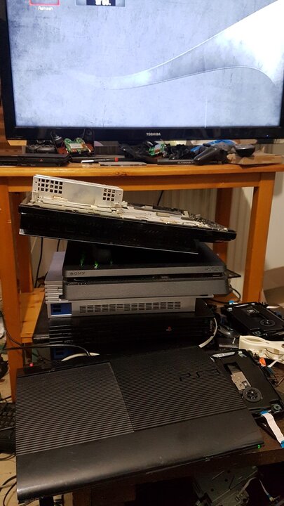

talibanakos Δημοσ. 6 Απριλίου 2020 Δημοσ. 6 Απριλίου 2020 (επεξεργασμένο) @mikele13- @Mr_Terror @kostiger @red1 Τελικα το ps4 κατεληξε στα χερια μου. Μια προχειρη λυση που βρηκα ειναι η εξης: Εβαλα ενα χοντρο κατσαβιδι πανω απο το σημειο που βρισκεται το BR,και επανω του εβαλα ενα ps3 fat ( βαρυ ) για να πιεζει το σημειο,αλλα οχι τοσο ωστε να ακουγεται το δισκακι που πιεζεται. Εκανε την εγκατασταση κομπλε,τωρα κανει και τις ενημερωσεις Πιστευω οτι αν βαλω και καποιο δισκακι γυμναστικης γυρω στα 2 κιλα να κανει τη δουλεια του και αυτο,και λιγο πιο διακριτικα. Βεβαια αυτες δεν ειναι λυσεις,,αλλα ειναι κατι για να μπορω να παιζω κανα παιχνιδακι αυτες τις μερες,αν μας το επιτρεπει ο χρονος ! edit photo Επεξ/σία 6 Απριλίου 2020 από talibanakos
mikele13- Δημοσ. 6 Απριλίου 2020 Δημοσ. 6 Απριλίου 2020 Μήπως δεν είναι το λέιζερ? Το να βάζεις βάρος πάνω στο drive και βλέπεις ότι δουλεύει, μάλλον κάτι άλλο φταίει... δεν μου κολλάει, βάζεις βάρος και παίζει το λέιζερ... Καμμία καλοδιοταινια, ίσως πλακέτα drive... Ψαχτο λίγο,μην παραγγείλεις λέιζερ και είναι κάτι άλλο....

talibanakos Δημοσ. 6 Απριλίου 2020 Δημοσ. 6 Απριλίου 2020 6 ώρες πριν, mikele13- είπε Μήπως δεν είναι το λέιζερ? Το να βάζεις βάρος πάνω στο drive και βλέπεις ότι δουλεύει, μάλλον κάτι άλλο φταίει... δεν μου κολλάει, βάζεις βάρος και παίζει το λέιζερ... Καμμία καλοδιοταινια, ίσως πλακέτα drive... Ψαχτο λίγο,μην παραγγείλεις λέιζερ και είναι κάτι άλλο.... 2 ώρες πριν, Mr_Terror είπε Πρεπει να ανοιξεις την κονσολα.ριξε ενα καθαρισμα στο λειζερ και στο εσωτερικο του drive.Τσεκαρεις και τις φισσες που μπαινουν οι καλωδιοταινιες μηπως δεν κανει καλη επαφη. Μηπως με την πιεση ερχεται καπως πιο κοντα το δισκακι στο laser? Θυμαμαι και τα ps1/ps2 ειχαν αναλογα προβληματα,και αν τα γυριζες στο παλι ή αναποδα δουλευαν. Το 4 παντως δε δουλευει,το γυρισα απο ολες τις πλευρες

soteras Δημοσ. 6 Απριλίου 2020 Δημοσ. 6 Απριλίου 2020 το πιο πιθανο ειναι να εχει θεμα μεσα to skoller του drive το σπρωχνει αλλα οχι αρκετα ωστε να κουμπωσει στη βαση και εσυ με την πιεση απλα του δινει αυτο το κλικ που το κρατα
talibanakos Δημοσ. 6 Απριλίου 2020 Δημοσ. 6 Απριλίου 2020 1 ώρα πριν, soteras είπε το πιο πιθανο ειναι να εχει θεμα μεσα to skoller του drive το σπρωχνει αλλα οχι αρκετα ωστε να κουμπωσει στη βαση και εσυ με την πιεση απλα του δινει αυτο το κλικ που το κρατα Πως διορθωνεται αυτο αρχηγε μου;Το ατιμο το ps4,το τελευταιο πραμα που λυνεται ειναι το BR..
soteras Δημοσ. 6 Απριλίου 2020 Δημοσ. 6 Απριλίου 2020 41 λεπτά πριν, talibanakos είπε Πως διορθωνεται αυτο αρχηγε μου;Το ατιμο το ps4,το τελευταιο πραμα που λυνεται ειναι το BR.. για μια τετοια επεμβαση πρεπει να πιανουν πραγματιακ τα χερια σου γιατι ουασιτικα θα κανεις το drive βιδες οχι απλα να πιανουν αμα εισαι σιγουρος για αυτο youtbe is your friend εχει βιντεο αναλυτικο
