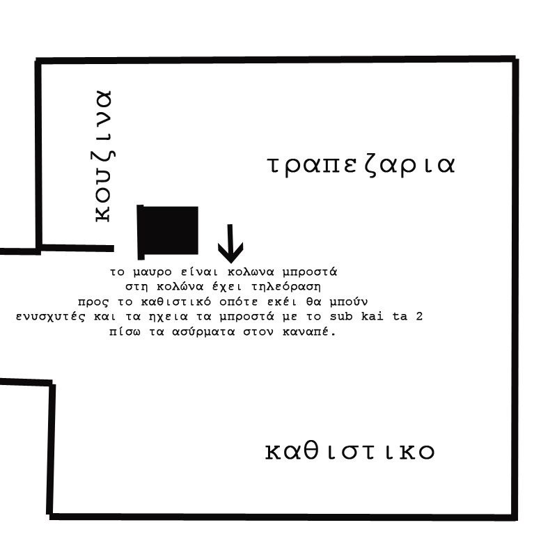

kaffu Δημοσ. 29 Ιανουαρίου 2014 Μέλος Δημοσ. 29 Ιανουαρίου 2014 Το μπάτζετ γύρω στα 700-1000 ευρώ προσπάθησα να κάνω και ένα πρόχειρο σχέδιο και οι θέσεις των ηχείων ενδυκτικές. Ο χώρος είναι γύρω στα 50τμ και θα προτιμούσα ηχεία δαπέδου. Μουσική κυρίως ελληνικά (μπαλάντες σκυλαδικα τα πάντα) αλλά και ξένα. Θέλω να ακούγεται καθαρά και στο καθιστικό και στη τραπεζαρια.
Chris2756 Δημοσ. 30 Ιανουαρίου 2014 Δημοσ. 30 Ιανουαρίου 2014 Λοιπον, δεν υπαρχει μια συγγελριμενη λυση, για τον απλουστατο λογο, αυτο που μπορει να ικανοποιει εμενα η καποιον αλλο, για σενα μπορει να ειναι λιγο. Και ο πλεον ειδικος στο ειδος θα σου προτεινε 5-6 διαφορετικες συνθεσεις και η τελικη επιλογη θα ειναι δικη σου. Εσυ θα ακους εσενα πρεπει να ικανοποιει. Αν ασχοληθεις προσωπικα ισως πιασουν τοπο και τα χρηματα που θα εχεις ξοδεψει. Καλοπροαιρετα σου λεω τα ηχεια που θα διαλεξεις να σου αρεσεουν και στο ματι και στο αυτι. Για να μην σε ζαλιζω με τεχνικους δυσνοητους ορους, ηχεια δαπεδου θα γεμισουν νομιζω ευκολοτερα το χωρο σου. Μην δωσεις μεγαλη συμασια στα watt, δεν παιζουν κανενα ρολο στο ποσο δυνατα θα παιζουν τα ηχεια σου. Μονο κοιταξε ηχεια-ενισχυτης ναναι κοντα στα watt τους π.χ. να μη ειναι τα ηχεια 150w και ο ενισχυτης 50w. Δωσε μεγαλυτερη συμασια στα dB (ντεσιμπελ) Ενα ηχειο 100w 92dB παιζει πολυ δυνατοτερα απο ενα ηχειο 200w 86dB. Επισης ενα ηχειο 8Ω οδηγειται απο τον ενισχυτη ευκολοτερα απο ενα ηχειο 4Ω. Οτι και να διαλεξεις να ζητησεις να το ακουσεις πρωτα και με δικα σου δισκακια. Μουσικη που να σου αρεσει και να την εχεις ακουσει πολυ. Μαρκες γνωστες και χρονια στην πιατσα με καλο After Sale Service. Ωστα αν χρειαστεις βοηθεια καποια στιγμη να ειναι εκει κι οχι να μην σε ξερουν αφου φυγεις απο το ταμειο. Αν παρεις αβιαστα το πρωτο συστημα που θα βρεις μπροστα σου μαλον θα μετανιωσεις αργοτερα. Αυτο εγινε με μενα αλλα και με πολυ κοσμο απο οτι διαβαζω. Καλη επιλογη και να χαρεις για πολλα χρονια αυτο που θα διαλεξεις ,ευχομαι
