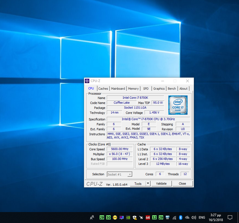

Ναι μόνο που το νήμα αφορά 5.0ghz club.......δεν μιλά κανένας για 100% συνεχόμενο run στην συχνότητα που ποστάρει ο καθένας......
για φαντάσου :shock: να ήμουν σταθερός στο παρακάτω screen που έχω από παλαιότερο run μου......
https://www.insomnia.gr/forums/topic/515795-5ghz-club-έλα-να-μαζευόμαστε/?do=findComment&comment=56471828

Μια χαρά stability έχουμε οι περισσότεροι εδώ μέσα (και εγώ παρέα μιας και το αναφέρω στην υπογραφή μου) στα 5,0ghz......το post που πόσταρα ήταν στα 5,6ghz cold start ........

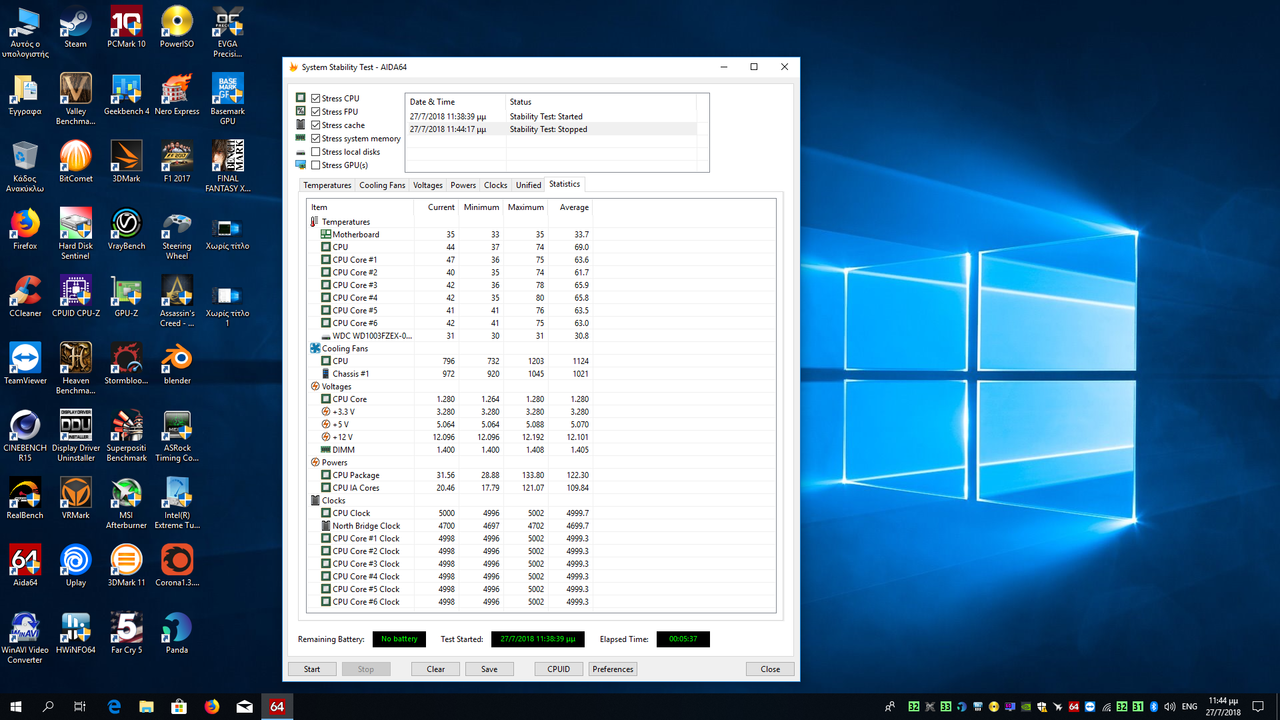

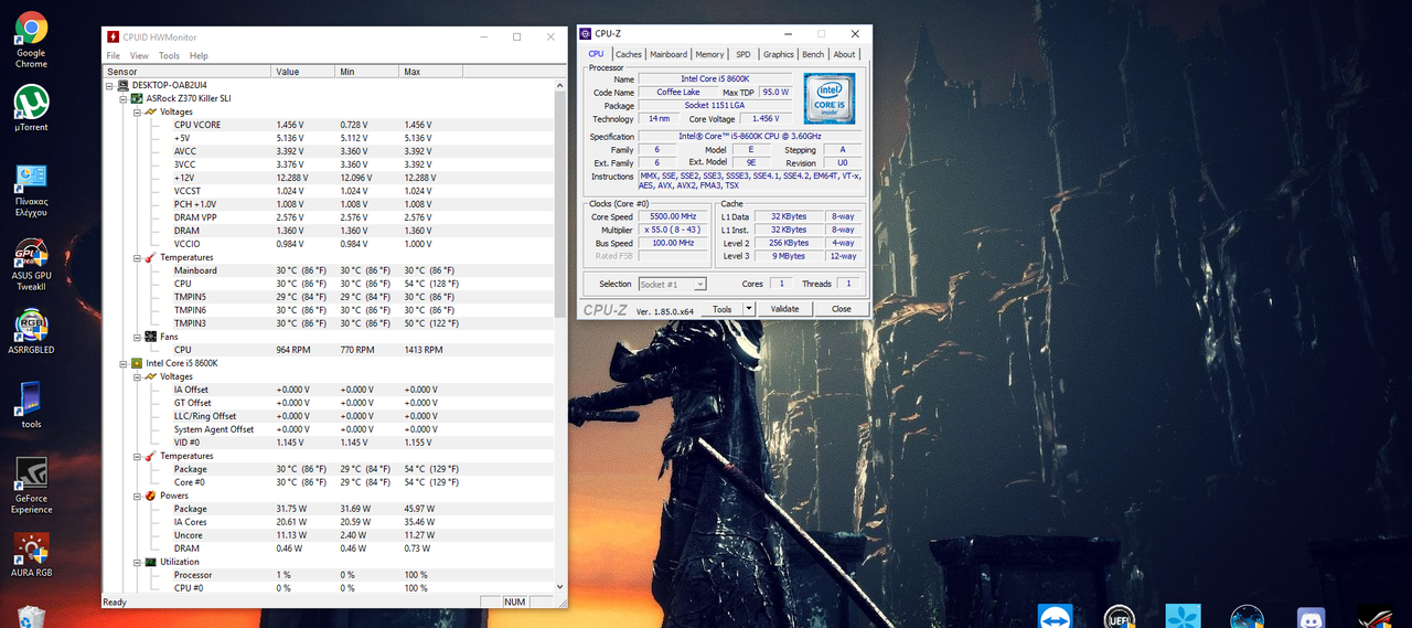

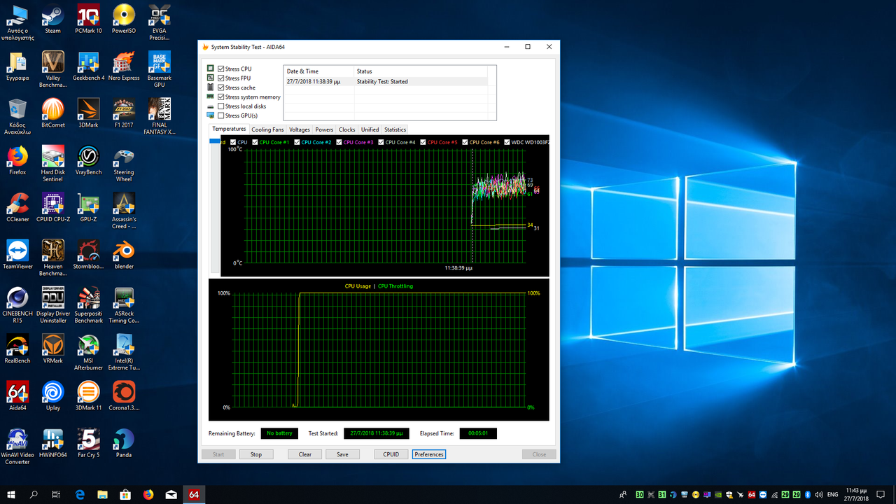

Αυτό που δείχνεις δεν σημαίνει απολύτως ΤΙΠΟΤΑ παραπάνω απο το ότι δεν κρεμάνε τα windows όταν το έχεις στα 5GHz.... Δεν ειναι ότι δεν πιστεύω πως μπορείς να έχεις όντως 5GHz pc αλλά μάλλον ούτε εσύ ξέρεις γιατί με τον τρόπο που απαντάς μάλλον δεν καταλαβαίνεις τι σημαίνει να έχεις επεξεργαστή στα 5GHz...Για να σου αποδείξω το Point μου
Έτσι στα γρήγορα χωρίς να πειράξω πολλά με ένα click σήκωσα τον 8700κ (με καπάκι και με αέρα) στα 5Ghz
Τώρα κάνω αυτό το σύστημα δεν τελείωσε και όπως βλέπεις έτρεξε το ίδιο stress me to αυτό που έβαλες εσύ στο link (ναι 15 λεπτά και γιαυτό άργησα να στείλω αν το έβαζα 30 θα περιμενα άλλο τόσο :P ) και όπως βλέπεις όλα καλά... το CPU-z δείχνει 5Ghz όλα δείχνουν 5 GHz!!!!!
ΑΛΛΑ ΔΕΝ EINAI ΠΡΑΓΜΑΤΙΚΑ 5GHz!!!!(<-The Point)
με αέρα το έχω προς το παρόν και επειδή έχει και τρομερή ζέστη κάνει τρομερό throttling στα 5 GHz!!! παρότι δεν πρόκειται να βγάλει μπλε οθόνη ΠΟΤΕ (ούτε στα 5,1!)
αλλά οι επιδόσεις του είναι εφάμιλλες με 4,7 GHz!!! (4.6 απότι βλέπω τώρα γιατί έσβησα το AC :P
Παρατήρησε ότι στην αρχή η κόκκινη γραμμή ειναι στο 0 χωρίς βουναλάκια όσο ειναι έτσι τόσο ο επεξεργαστής ήταν καρφωτά 5Ghz όσ μεγαλώνει μετά το βουναλάκι τόσο πέφτει το ρολόι λόγω thermal throttle
Εγώ ήδη "προθέρμανα" το σύστημα μου γιαυτό δεν χρειάστηκε και πολύ για να αρχίσει να χτυπάει το throttle εσύ (εφόσον έχεις γιατί είπαμε δεν ειναι ότι αποκλείω να ειναι όλα κομπλέ στο σύστημα σου) ενδεχομένως να χρειαστεί να τρέξεις το ίδιο τεστ (aida64 extreme stress test) για κάνα 10λεπτο ή και 20λεπτο
Για να μπορέσω να πω ότι τρέχω το PC 5Ghz εκτός του ότι πρέπει να ειναι σταθερό (που ένα απλό stress test στο realbench δεν φτάνει, αυτό που κάνω εγώ ειναι να τρέχω παράλληλα 2,3 bench και και κανένα για την κάρτα γραφικών γιατί έτσι συνδυάζονται όλες οι λειτουργίες τα σκορ ειναι χάλια βέβαια αλλά όταν τα τρέχω μαζί δεν τα τρέχω για τα score αλλά για να τσεκάρω την σταθερότητα)
Εκτός απο σταθερό θα πρέπει να αποδίδει πάντα στα 5Ghz χωρίς throttling
πιο απλά ειναι σαν να έχεις μια 600άρα μηχανή και μετά να αγοράζεις μια 1000άρα που όμως μετά πχ απο 5 χιλιόμετρα να βάζει κόφτη και να τρέχει σαν μια 600άρα... τα αυτοκόλλητα το σχήμα κτλ όλα ίδια με την 1000άρα αλλά στην πραγματικότητα ειναι σαν να καβαλάς την παλιά σου 600άρα...

2 ώρες πριν, TopicStrarter είπε
5λεπτό ζήτησες με 5λεπτό ασχολήθηκα και με cache στα 4,7ghz!!!
Αν και με 30 βαθμούς δωματίου με την phanteks στο πλευρό μου......throttle τι πάει να πεί φίλε μου.......η 1000ρα μηχανή είναι χιλιάρα!!!!!Πολύ ασχολήθηκα με τους judges εδώ μέσα......
