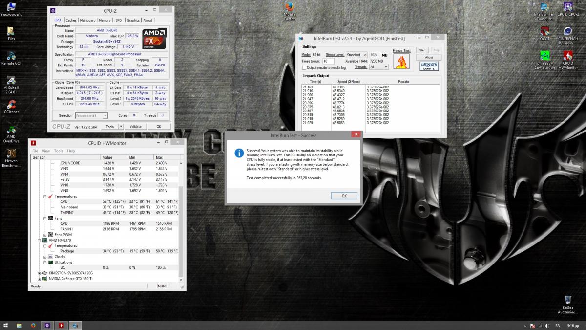

τελικα ο 8320 πωληθηκε και αγοραστηκε ο 8370.
αρκετα πιο δυσκολος στο oc. αλλα τελικα το 5 ghz stable επιτελους εγινε. και με νορμαλ θερμοκρασιες.
καποιο bug μαλλον δειχνει το ρευμα 2.4 αλλα δουλευει στο 1.500v

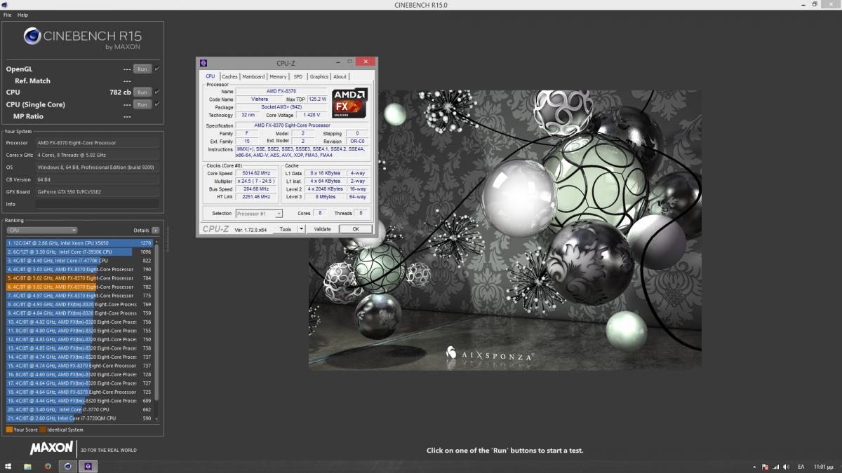

Καλορίζικος.Για ρίξε κανένα cinebench
Και όσο περισσότερο μπορείς έστω και να μπουτάρει τα windows
Πάντως δεν είναι καθόλου δύσκολος σε oc και το λέω μιας και έχω τον ίδιο
μεχρι το 4900 πηγε τακ τακ. αλλα δεν πρεπει να μου εκατσε και αριστο τσιπ γιατι απο κει και περα ψοφαει για ρευμα. και εχει ως αρνητικο τις θερμοκρασιες. θα ανεβασω bench το βραδυ.
