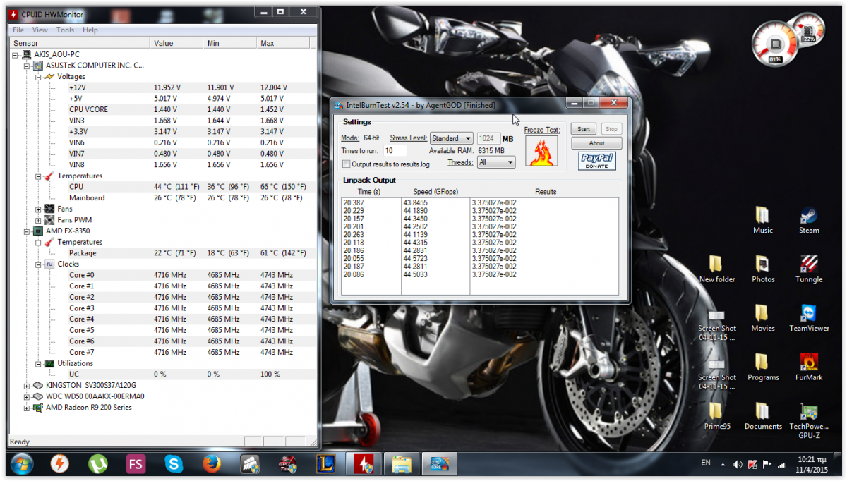

akis.ak Δημοσ. 11 Απριλίου 2015 Δημοσ. 11 Απριλίου 2015 με το ιντελ στα 4.7 με 1.45v ειναι σταθερο... θα δοκιμασω και για 4.8 τωρα
christos12 Δημοσ. 11 Απριλίου 2015 Δημοσ. 11 Απριλίου 2015 Στις 11/4/2015 στις 7:25 ΠΜ, akis.ak είπε με το ιντελ στα 4.7 με 1.45v ειναι σταθερο... θα δοκιμασω και για 4.8 τωρα δοκιμασε και το large εκτος απο το standard για ποιο σιγουρια 1
alldaynews Δημοσ. 11 Απριλίου 2015 Δημοσ. 11 Απριλίου 2015 +1 στον christos12 ανεβασες nb και cpu/nb??
akis.ak Δημοσ. 11 Απριλίου 2015 Δημοσ. 11 Απριλίου 2015 Στις 11/4/2015 στις 7:30 ΠΜ, alldaynews είπε +1 στον christos12 ανεβασες nb και cpu/nb?? οχι δοκιμασα χορις.δοκιμαζω τωρα και για 4.8 brb
alldaynews Δημοσ. 11 Απριλίου 2015 Δημοσ. 11 Απριλίου 2015 Ανεβασε βρε μην το φοβασαι ειναι πιο σταθερο.Βαλτα και τα 2 1.13 1
