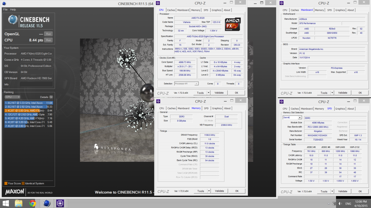

Είναι τα 4 dimmάκια μνήμης. Με 2 dim (8gb), το 'χω καταφέρει με yolo τάση, να είναι σταθερό στα 5.0.
Με 1 dimm στα 1333 έχω benchάρει στα 5,3 αλλά δυστυχώς δεν κράτησα screenshot.
