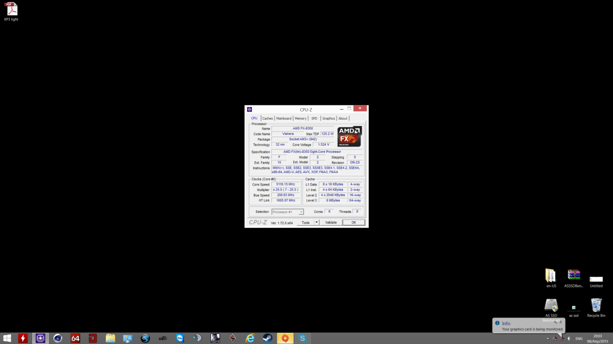

Whitefanged Δημοσ. 9 Απριλίου 2015 Δημοσ. 9 Απριλίου 2015 καλησπερα παιδες...τα φωτα σας παρακαλω!!! βλεπω καποιοι απο εσας εχετε καταφερει να φτασετε τον 8350 στα 5ghz και να ειναι και σταθερος...εγω προσωπικα πριν απο δυο μερες προσπαθησα να ανεβασω τοn 8350 μου στα 4.4 εως 4.8 και δεν μπορεσα να τον κανω να ειναι σταθερος πουθενα ομως... δοκιμασα πραγματικα τα παντα και ποτε δεν περασε τα στρεσαρισματα του πριμε95... τα χαρακτιριστικα ειναι αυτα της υπογραφης(εκτος του case) ελπιζω να δωσετε μια βοηθηα!!!ευχαριστω εκ των προτερων δοκιμασα το overclock με βαση αυτο το ποστ http://rog.asus.com/216552013/crosshair-motherboards/guide-overclocking-fx-8350-to-4-8ghz-on-crosshair-v-formula-z/ Υπάρχει περίπτωση ο τιτανοτεράστιος μέμουρι γκοντρόλερ των fx να σε κόβει με τις μνήμες στα 2400. Δοκίμασε με τις μνήμες πιο χαμηλά, ούτως ή άλλως πάνω από 1866 δεν υπάρχει καμία απολύτως διαφορά στα παιχνίδια, μήπως έτσι κερδίσεις σε συχνότητα. Ένα 5,1 screenshot, άντεξε κάνα 10άλεπτο πριν κολλήσει σα μύγα σε παρμπρίζ. 4
