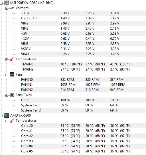

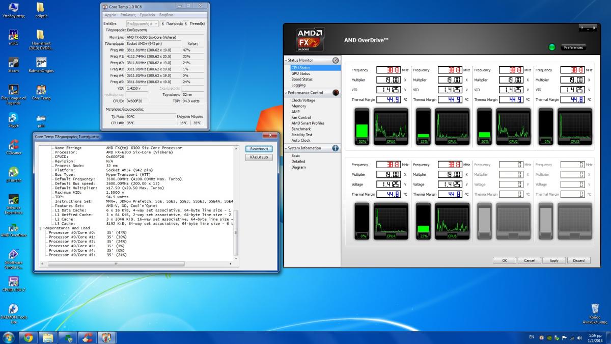

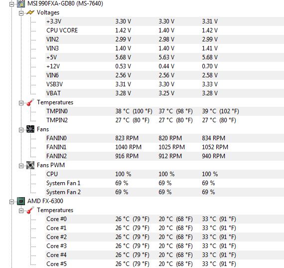

Thanos1972 Δημοσ. 1 Φεβρουαρίου 2014 Δημοσ. 1 Φεβρουαρίου 2014 να δειχνετε και το socket ρε παιδια.οπως και το ρευμα. στους πυρηνες οι θερμοκρασιες αγγιζουν την πραγματικη ενδειξη απο τους 40-42 και πανω.
sobi1984 Δημοσ. 1 Φεβρουαρίου 2014 Δημοσ. 1 Φεβρουαρίου 2014 ερωτηση αφελης αν με αυτες τις ψυκτρες σε διαταξη με ενα φαν η και με 2 ποιος ο λογος υπαρξης πχ μιας Η100 / Η100i . τι θερμοκρασιες θα ειχατε με τους ανεμιστηρες τους φασαριοζους που εχουν ? με την λογικη αυτη θα ειχατε μειον... και εγω στον 8320 οταν τον ειχα στα 4.5 πχ ειχα ενδειξη στην sabertooth 35 βαθμους μεσα στο καλοκαιρι που το σπιτι και με air condition εβραζε ..
alldaynews Δημοσ. 1 Φεβρουαρίου 2014 Δημοσ. 1 Φεβρουαρίου 2014 Πάντως με όσα προγράμματα έλεγξα τα ίδια έβγαλαν.Να χάνουν τόσο πολύ οι σένσορες μπορεί!!!
sobi1984 Δημοσ. 1 Φεβρουαρίου 2014 Δημοσ. 1 Φεβρουαρίου 2014 δεν μπορει!! ειναι σιγουρο :)¨και εχει υπωθει απειρες φορες.. επομενως αυτο που θελω να πω ειναι να προσεχουμε τι λεμε σε αλλους που ζητουν βοηθεια και ενδεχομενως να μην γνωριζουν 1
Ashmadia Δημοσ. 1 Φεβρουαρίου 2014 Δημοσ. 1 Φεβρουαρίου 2014 δεν μπορει!! ειναι σιγουρο :)¨και εχει υπωθει απειρες φορες.. επομενως αυτο που θελω να πω ειναι να προσεχουμε τι λεμε σε αλλους που ζητουν βοηθεια και ενδεχομενως να μην γνωριζουν Γενικα δεν χανουν οι σενσορες. Τι πιανεις 35C πραγματικα τι ψευτικα ειναι μια ενδειξη που παντα θα αναφερεται στην ιδια πραγματικη θερμοκρασια. Για ποιο λογο υπαρχουν H100? Για την ποζα και το extreme overclocking, οπου ξεφευγεις απο συνηθισμενες καταναλωσεις και θερμοτητες και χρειαζεται το κατι παραπανω. Δεν ειναι το ιδιο επισης ο 6300 στα 4.5 και ο 8320 στα 4.5 απο αποψη θερμοτητας. Αρα μια αεροψυξη που ειναι οκ στον 6300 μπορει να μην φτανει για τον 8320, και μια υδροψυξη που δεν φαινεται να εχει διαφορες απο αερα στον 6300 να αποκτα ενδιαφερον στον 8320. Ή οταν ζητησεις για παραδειγμα 4.9Ghz με ++vcore. Αυτες τις μερες (εχει καλο κρυο) ριχνω δοκιμες με την stock ψυκτρα (αυτο παλι- ο 8320 ερχεται με μεγαλυτερη ψυκρα) και απενεργοποιωντας modules/cores υπαρχει τεραστια διαφορα σε θερμοκρασιες. Ειμαι στα 4.2 για πολυπυρηνα, και στα 4.5 με 3-core για singlethreaded (3 modules on- 1core each). Πολυ καλες θερμοκρασιες σε καθε περιπτωση, και ο 6-core ειναι πιο ζεστος απο τον 3-core με μικροτερες τασεις-συχνοτητες. Τελος (επειδη εφερα το chipaki στα ορια του) δεν κανει θορυβο ο ανεμιστηρας με την νεα μητρικη! Με την 970a-ud3 οταν ειχε θεμα με την θερμοκρασια ανεβαζε και πανω απο 3500rpm (στις 4500 μου μαθαινε τον ερωτα). Θα δουμε το καλοκαιρι παλι αλλα απ οτι φαινεται μαλλον θα αλλαξω για overclock ψυκτρα και οχι λογω θορυβου.
Zaknafein Δημοσ. 1 Φεβρουαρίου 2014 Δημοσ. 1 Φεβρουαρίου 2014 Τα thermsistors δεν είναι θερμόμετρα οπότε με τη γενική χρήση του όρου όντως "χάνουν", χωρίς αυτό να αναιρεί αυτό που είπες περί ενδείξεων. Το μόνο σχετικό που έχω καταφέρει να βρω είναι αυτό από AMD support forums (είναι ποστ χρήστη και όχι από AMD rep οπότε το παραθέτω με κάποια επιφύλαξη) - υπογράμμιση για έμφαση από εμένα. Just an FYI on AMD FX series processor temps... AMD engineering has looked into the issue and confirmed that the temps below 40C reported by the common temp applets like Core Temp, HWiNFO, OCCT, AMD Overdrive, etc. are NOT accurate. AMD engineering has advised that in the next iteration of AMD Overdrive, this issue will be fixed. There is no word as to when the next iteration of AMD Overdrive will be released however. Adding a temp offset to make your idle and light load temps appear normal will produce wildly high, inaccurate temps when the CPU/APU is under load so do NOT add a temp offset - per AMD engineering. It's worth noting however that the only temp that actually counts is the full load temp. If your CPU is below the 24/7 max temp that AMD specified for your model CPU/APU then you are fine. Unlike the Phenon II CPUs that tended to like to be below 55C, the FX models run fine up to the temps AMD specifies for each model CPU which is typically in the 61C-70C range for desktop model FX CPUs. Με απλά λόγια, ενδείξεις κάτω από 40° δεν είναι καθόλου ακριβείς, αλλά αυτό που μετράει στην τελική είναι η θερμοκρασία υπό φορτίο όπου εκεί οι όποιες αποκλίσεις είναι πολύ μικρότερες και όσο αυτές οι ενδείξεις είναι μεταξύ 60-70° δεν υπάρχει πρόβλημα λόγω θερμοκρασιών. 1

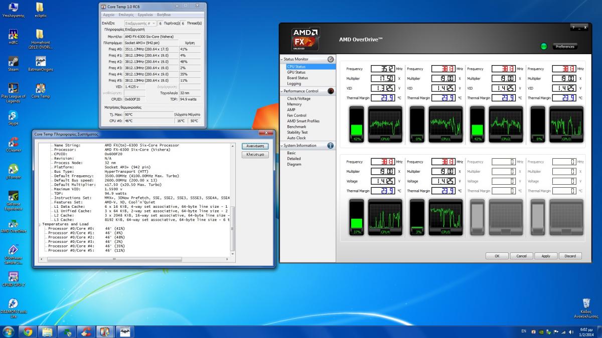

coniste Δημοσ. 1 Φεβρουαρίου 2014 Δημοσ. 1 Φεβρουαρίου 2014 Επαιζα batman και ακουω το ανεμιστηρακι να περνει πολυ γρηγορες στροφες και ειπα να βγαλω ss να μου πειτε τι γινεται. Δεν ξερω αλλα μου φαινεται παραξενο εκανε πολυ θορυβο το pc και οπως επαιζα freezare, επισης το amd overdrive εδειχνε παρακατω θερμοκρασιες οταν επαιζα,χρειαζομαι ψυκτρα λογικα? πειτε μου τις γνωμες σας
