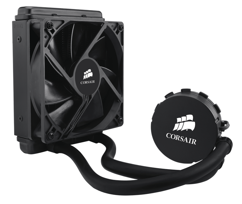

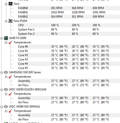

Εμένα ο 6300 με stock ψύκτρα και arctic silver 5 πάστα ανέβασε σε 3 ώρες δοκιμή με το occt 57-58 βαθμούς.Me την corsair h60i και την ίδια πάστα(με τον μαμα ανεμιστήρα της corsair),στο ίδιο τέστ δεν έφτανε ούτε τους 40 βαθμούς για να πάρω σωστές ενδείξεις!Στο bf4 που παίζω φτάνει τους 36(δεν πρέπει να είναι αληθινά τόσο πάντως δεν ζεσταίνεται καθόλου).Η υγρόψυξη μπήκε πανεύκολα σε κουτί απο πλαίσιο(fazn)και δεν έχει κλείσει κανένα απο τα 4 slot για ram.

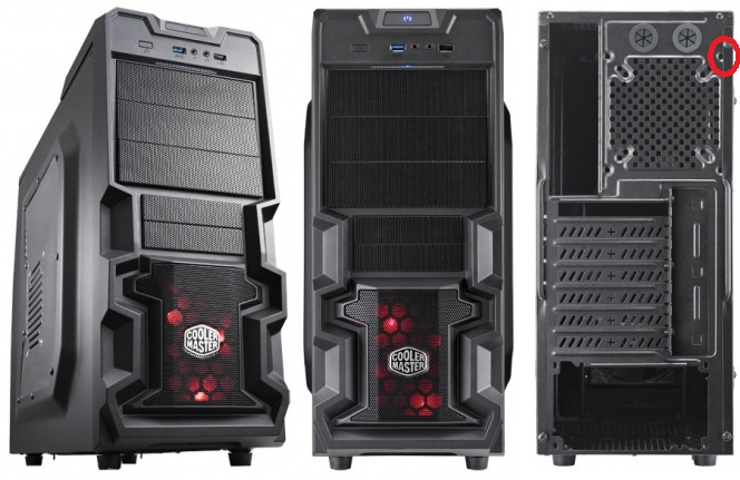

ναι οταν ο ενας λεει δεν μπενει 12αρα , ο αλλος λεει δεν μπενει υδροψυξη τι θες να του πω ?  δεν το ειπα με κακη προθεση αλλα οταν ολοι λετε οτι δεν χωραει τιποτα τοτε αλαζουμε κουτι.
φιλτατε πισω μπαινει με το ζορι  ο δωδεκαρης αν βλεπεις στην φωτο μιας και το πλαινο τρωει λιγο το κεφαλι της βιδας..
οποτε ειναι πολυ χλωμο εως αδυνατον να χωρεσει το ψυγειο που βγαινει πιο εξω απο τον ανεμιστηρα εστω και για χιλιοστο του χιλιοστου...
τωρα τα περι συνθεσεως και αγορων που λες , αυτο ειναι το αποτελεσμα οταν στις αναβαθμησεις ο καθενας λεει το μακρυ του και το κοντο του και δινει λανθασμενες πληροφοριες οποτε και ο κοσμος πολυ απλα αργοτερα χαντακονεται..
Φίλε 95% μπαίνει!Και στο δικό μου κουτί ίσα ίσα χωράει ο 12άρης ανεμιστήρας αλλά το ψυγείο δεν εξέχει καθόλου και χωράει κανονικά.Μπαίνει μάλιστα πολύ πιο εύκολα απο μια αερόψυκτρα ίδιων επιδόσεων!Εγώ φαντασου έκανα δοκιμή την h60 φίλου και τελικά κατέληξα σ αυτήν γιατί δεν έμπαινε στο κουτί μου σοβαρή αερόψυκτρα.
δεν ειπα το αντιθετο , απλα βλεπω σε ολα τα ποστ, οτι υπαρχει προβλημα χωρου, γιαυτο και ειπα για αλαγη κουτιου

Το κουτι που σου εβαλα παραπανω στις φωτο, ειναι το δικο μου.

ο επεξεργαστης μου ειναι ο 6100 και οι θερμοκρασιες μου ειναι πραγματικα πολυ χαμηλες ( εκτος αν περνει λαθος μετρησεις )
φιλε σε οτι αφορα την λαθος μετρηση που αναφερω εχει την εξης λογικη,εχεις ενα δωματιο στους 20 κελσιου σε αυτο το δωματιο εχεις ενα κουτι υπολογιστη σε αυτο το κουτι εχεις μια αεροψυχτρα για τον επεξεργαστη σου ,ειναι απλος αδυνατο να κατεβαζει η ψυχτρα χαμηλοτερα απο την θερμοκρασια δωματιου (να μην αναφερω και οτι ολα τα υπολοιπα εξαρτηματα μεσα στον υπολογιστη σου ειναι ανω το 30 κελσιου αρα τον αερα που περναει απο την ψυχτρα σου ειναι τουλαχιστον στους 30)
χωρις να ειμαι απολυτως γιατι ουδεις αλανθαστος καπως ετσι ηρθα στο συμπερασμα οτι αποκλειεται να εχεις 8 βαθμους κελσιου στον επεξεραγαστη σου γιατι ειναι πολυ μεγαλη η αποκλειση της θερμοκρασιας
