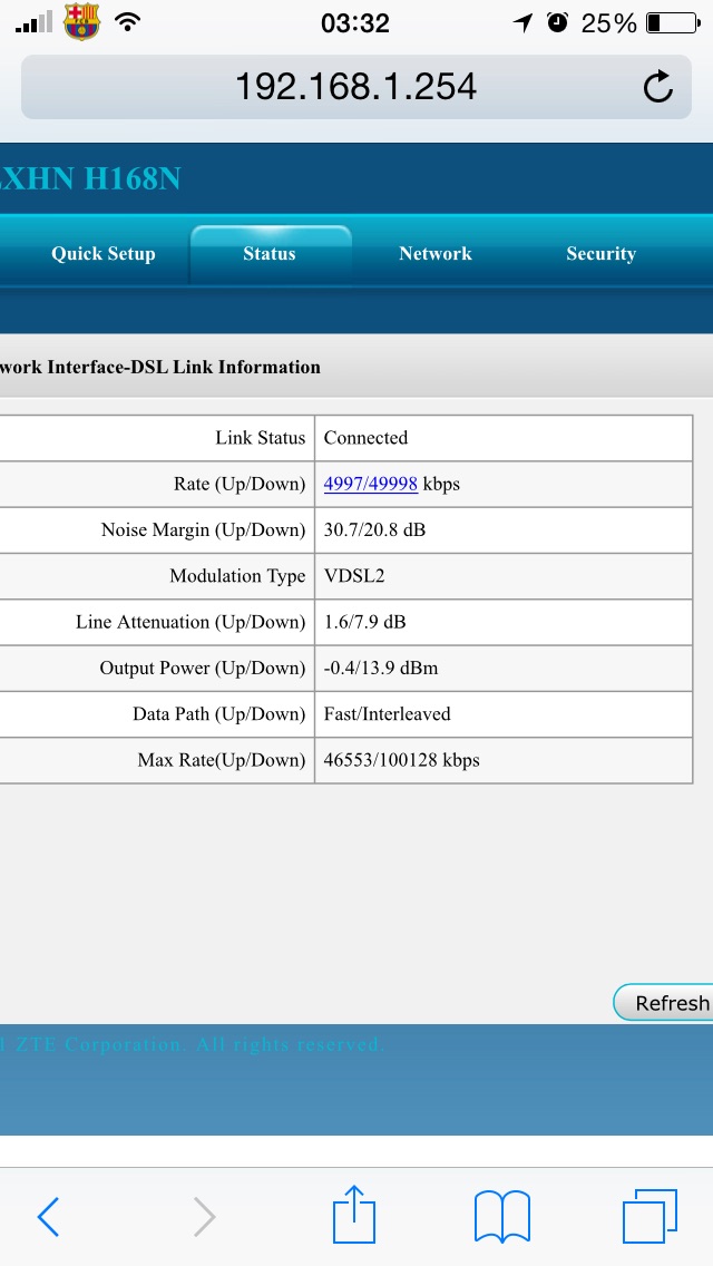

paulchro Δημοσ. 10 Απριλίου 2015 Δημοσ. 10 Απριλίου 2015 Λοιπόν, αποστολή εξετελέσθη. Δεν ήταν κάτι φοβερό, τελικά (με τη βοήθεια του φόρουμ, εννοείται, γιατί χωρίς αυτή... ). Μια legrand πήρα και έκανα τη συνδεσμολογία που περιέγραψα. Ήταν εύκολο να βρω το σωστό ζεύγος γιατί αυτό ερχόταν από κάτω, ενώ τα άλλα δυο έφευγαν προς τα πάνω (μεζονέτα), φαίνεται και στη φωτογραφία, είναι το δεξί ζεύγος μέσα στον τοίχο. Σε ό,τι αφορά στα στατιστικά της γραμμής, αυτό που παρατηρώ (δε ξέρω αν με το καιρό θα αλλάξουν προς το χειρότερο αυτά) είναι ότι -αν θυμάμαι καλά τα προηγούμενα- ανέβηκε το noise margin, έπεσε το attenuation και ανέβηκε το Max Rate από 30000/99000 που ήταν περίπου. Το μεγάλο + της υπόθεσης είναι ότι τώρα μπορώ να βάλω τα τηλέφωνα οπουδήποτε μέσα στο σπίτι, ενώ μέχρι τώρα είχα μόνο μια συσκευή πάνω στο σπλίτερ και κάποιες φορές, ένα φαξ σε άλλο σημείο του σπιτιού που σίγουρα δημιουργούσε κάποια προβλήματα. Να ρωτησω κατι εγω τωρα (ειμαι 99% ασχετος με αυτα) .Εχω σχεδον ιδιες τιμες με του φιλου αλλα στο margin (dowstream) εχω 20.8db. Εχει διαφορα; Γιατι κατι διαβαζα οτι οσο πιο ψηλο τοσο καλυτερα.
jkoukos Δημοσ. 10 Απριλίου 2015 Δημοσ. 10 Απριλίου 2015 H τιμή του SNR είναι αυξημένη καθώς υπάρχει περιορισμός στην ταχύτητα λόγω του πακέτου που έχεις (50/5). Αν δεν υπήρχε ο περιορισμός, θα μπορούσες να έπιανες έως 100/46, με μικρότερη τιμή SNR.
poulinos Δημοσ. 10 Απριλίου 2015 Δημοσ. 10 Απριλίου 2015 Να ρωτησω κατι εγω τωρα (ειμαι 99% ασχετος με αυτα) . Εχω σχεδον ιδιες τιμες με του φιλου αλλα στο margin (dowstream) εχω 20.8db. Εχει διαφορα; Γιατι κατι διαβαζα οτι οσο πιο ψηλο τοσο καλυτερα. οσο ριχνεις το Margin τοσο ανεβαινει η ταχυτητα.αν το Margin φτασει στο οριο που εχει θεσει ο isp ΠΡΙΝ φτασεις στην ονομαστικη του πακετου σου τοτε πχ θα παιξεεις 48 Mbit με 8 margin και ειναι το μεγιστο σου.αν ομως εχεις καλη γραμμη ή παιρνεις απο kv τοτε η γραμμη σου θα φτασει στα 50 mbit πριν φτασει το margin σου στο οριο του Isp που σημαινει οτι θα φτασεις πχ 50 mbit με Margin μεγαλυτερο απο το 8 που εχει θεσει ο παροχος.αυτο σημαινει οτι αν καποτε ο παροχος δωσει πχ 70 Mbit εσυ θα τα φτασεις που εχεις περισσευμα στο margin ενω ο αλλος που ειναι ηδη 8 δεν μπορει να τα φτασει.οσο γινετε με πιο απλα λογια. Θεωρητικα εσυ οπως γραφει η καρτελα σου θα μπορουσες να φτασεις 116 Mbit στο down αν το margin το αφησουν να πεσει στο 8.
