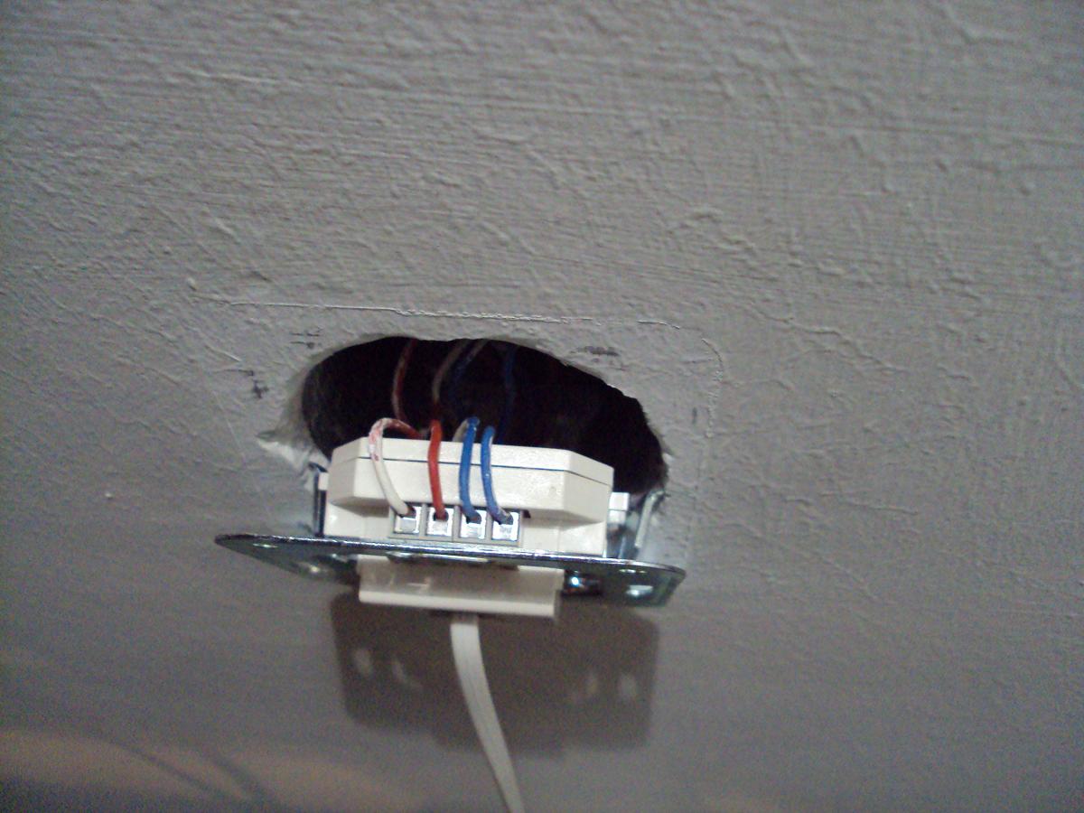

GiOrGoSk21 Δημοσ. 16 Μαρτίου 2015 Δημοσ. 16 Μαρτίου 2015 Λοιπόν βρήκα εύκολα ποιο ήταν το ζεύγος καλωδίων (μπλε-κόκκινο) που φέρνει τη γραμμή τηλεφώνου+internet στο σπίτι. Αποσύνδεσα τα πάντα από την 1η πρίζα και συνέδεσα μόνο το εν λόγω ζεύγος στις θέσεις 2 και 3, όπως είπαμε. Έβαλα και το router+τηλέφωνο πάνω στην πρίζα και ο συγχρονισμός του router δεν έχει καμιά διαφορά με πριν, συγχρόνιζε στην ίδια τιμή. Άντε μόνο κανα δυο φορές να συγχρόνισε 0,1-0,2 mbps πιο πάνω, τίποτα δηλαδή. Οπότε σύμφωνα με το αρχικό post-απάντηση: Κάνε μια δοκιμή με τον ίδιο router συνδεδεμένο εναλλάξ στις 2 πρίζες. Ειδικά στην 1η θέση, άνοιξε την πρίζα και αποσύνδεσε τα καλώδια που πάνε προς την 2η. Αν οι τιμές είναι παραπλήσιες, άσε όπως είναι τώρα τη γραμμή και μην κάνεις οποιαδήποτε αλλαγή. Αν όμως στην 1η πρίζα έχεις σαφώς καλύτερο αποτέλεσμα, τότε θα πρέπει να περάσεις εξωτερικό καλώδιο UTP από αυτήν προς την 2η. Εκτός κι αν μπορείς (αμφιβάλω) να το περάσεις στο ίδιο κανάλι εσωτερικά του τοίχου. να μην κάνω καμία αλλαγή; Από την άλλη, από το παραπάνω link με το pdf του @poulinos -κι αν κατάλαβα καλά- είμαι στην περίπτωση 3.3 (σελ. 10 του pdf) κι εκεί λέει ότι χρειάζονται συγκεκριμένες αλλαγές. (Άσε που δεν κατάλαβα ακριβώς πως πρέπει να κάνω αυτά που λέει εκεί.) Τι πρέπει να κάνω; Αυτά που λέει στο pdf ή να μην πειράξω τίποτα όπως μου είπες;
jkoukos Δημοσ. 16 Μαρτίου 2015 Δημοσ. 16 Μαρτίου 2015 Καταρχήν, αφού ουσιαστικά δεν υπάρχει διαφορά στον συγχρονισμό, μπορείς να τα αφήσεις όπως ήταν μέχρι τώρα, δηλαδή να μπει ένα splitter στην 2η πρίζα και σε αυτό να συνδεθεί modem και τηλέφωνο. Απλά αν θελήσεις ποτέ να βάλεις τηλεφωνική συσκευή και στην 1η πρίζα, θα πρέπει να συνδέσεις σε αυτήν ένα φίλτρο πρώτα. Το καλό (όπως φαίνεται από τις φωτογραφίες) είναι ότι έχουν περαστεί έξτρα ζευγάρια. Άρα μπορεί εύκολα να γίνει η βέλτιστη εγκατάσταση. Αρκεί να βρεις που πάει το καθένα. Στην 1η πρίζα έχεις 2 ζευγάρια συνδεδεμένα στις υποδοχές 1 & 4. Από αυτά θέλεις τουλάχιστον το ένα να τερματίζει στις αντίστοιχες υποδοχές της 2ης πρίζας. Αν τα βρεις, τότε μπορούμε να σου πούμε πως ακριβώς θα κάνεις τις συνδέσεις.
GiOrGoSk21 Δημοσ. 16 Μαρτίου 2015 Δημοσ. 16 Μαρτίου 2015 Το καλό (όπως φαίνεται από τις φωτογραφίες) είναι ότι έχουν περαστεί έξτρα ζευγάρια. Άρα μπορεί εύκολα να γίνει η βέλτιστη εγκατάσταση. Αρκεί να βρεις που πάει το καθένα. Στην 1η πρίζα έχεις 2 ζευγάρια συνδεδεμένα στις υποδοχές 1 & 4. Από αυτά θέλεις τουλάχιστον το ένα να τερματίζει στις αντίστοιχες υποδοχές της 2ης πρίζας. Αν τα βρεις, τότε μπορούμε να σου πούμε πως ακριβώς θα κάνεις τις συνδέσεις. Εγώ αυτά τα 2 ζευγάρια που βρίσκονταν στις θέσεις 1 & 4 της 1ης πρίζας τα αποσύνδεσα και τα δύο εντελώς, γιατί ο @Bourdoulas στην προηγούμενη σελίδα μου είπε ότι δε χρειάζονται: Αυτά που βρίσκονται στις θέσεις 1 και 4 δεν σου χρειάζονται και καλό θα είναι να τα αποσυνδέσεις εντελώς. Κι αυτή τη στιγμή που μιλάμε, αποσυνδεμένα τα έχω και δεν βλέπω κάποιο πρόβλημα, είτε στο internet είτε στο τηλέφωνο. Δηλαδή αυτήν τη στιγμή είμαι όπως στην πρώτη εικόνα, χωρίς όμως τα καλώδια των θέσεων 1 & 4. Τι δουλειά κάνουν αυτά τα καλώδια; Αφού τη γραμμή την "πηγαίνουν" στη 2η πρίζα αυτά που είναι στις μεσαίες θέσεις 2 & 3 (που λέγαμε και πριν), αυτά των 1 & 4 που χρειάζονται; Παρακάτω είναι η φωτο της 2ης πρίζας, μήπως και χρειάζεται.
jkoukos Δημοσ. 16 Μαρτίου 2015 Δημοσ. 16 Μαρτίου 2015 Στην 1η πρίζα έρχονται/φεύγουν συνολικά 4 ζεύγη. Δύο από αυτά συνδέονται στις υποδοχές 2 & 3 και είναι ενεργά. Το ένα από τον πάροχο και το άλλο που πάει στην 2η πρίζα. Υπάρχουν άλλα 2 (στις υποδοχές 1 & 4) που τώρα δεν χρειάζονται, αλλά αν θέλεις μπορείς να τα χρησιμοποιήσεις. Παρόμοιο συμβαίνει και στην 2η πρίζα. Έρχονται 2 ζεύγη και αυτή τη στιγμή μόνο το ένα (υποδοχές 2 & 3) δουλεύεις. Αυτό που έρχεται από την 1η πρίζα. Αν το δεύτερο ζεύγος (υποδοχές 1 & 4) συνδέεται και αυτό με την πρώτη πρίζα (με κάποιο από τα 2 ελεύθερα αυτής), τότε μπορείς να τροποποιήσεις με καλύτερο τρόπο τις συνδέσεις.
GiOrGoSk21 Δημοσ. 17 Μαρτίου 2015 Δημοσ. 17 Μαρτίου 2015 (επεξεργασμένο) Δε μπορώ να φανταστώ τι εννοείς ως καλύτερη ή βέλτιστη εγκατάσταση. Για να προσπαθήσω λίγο όμως, με όσο καλύτερη περιγραφή μπορώ ώστε να μη σε μπερδέψω, μήπως και βοηθήσω. Και εσένα και τον εαυτό μου. 1). Το ζεύγος που φέρνει τη γραμμή στο σπίτι (του παρόχου όπως το λες εσύ) είναι το ζεύγος που στη 2η φωτο της προηγούμενης σελίδας φαίνεται σε κάποιο σημείο του να είναι τυλιγμένο με άσπρη ταινία (πιθανολογώ το έκαναν έτσι ώστε να το ξεχωρίζει όποιος ανοίγει την πρίζα). 2). Επίσης ένα από τα ζεύγη που ήταν στις θέσεις 1 & 4 της 1ης πρίζας είναι τυλιγμένο με μαύρη ταινία. Φαίνεται κι αυτό στην ίδια φωτο αν το προσέξεις (και στάνταρ για κάποιο λόγο το έχουν έτσι κι αυτό, αλλά δε μπορώ να φανταστώ ποιος είναι αυτός ο λόγος). Μέσα στον τοίχο, υπάρχουν 2 τρύπες-σωλήνες. Παρατήρησα λοιπόν ότι τo κοινό αυτών των 2 ζευγών που μόλις προανέφερα είναι ότι έρχονται από τον ίδιο σωλήνα (ας τον πούμε 1ο σωλήνα), από τον οποίο έρχεται κι όλο το υπόλοιπο καλωδιωμάνι (αυτό που δε χρησιμοποιείται, δλδ αυτό που έχω στις υπόλοιπες φωτος με τα καλώδια διαφόρων χρωμάτων). Στον 2ο σωλήνα πηγαίνουν μόνο 2 ζεύγη και τίποτε άλλο: α). το ζεύγος που "πηγαίνει" τη γραμμή προς τη 2η πρίζα (αυτό δλδ που είναι συνδεμένο στις θέσεις 2 & 3 της 1ης πρίζας - μάλλον και στις ίδιες θέσεις της 2ης πρίζας ε; ) και β). το εναπομείναν ζεύγος, το οποίο ήταν συνδεμένο στις θέσεις 1 & 4 της 1ης πρίζας (μαζί με αυτά που είπα πιο πάνω με την τυλιγμένη μαύρη ταινία). Αυτό το τελευταίο (το εναπομείναν ζεύγος που ανέφερα) λες να είναι το ζεύγος που καταλήγει στις θέσεις 1 & 4 της 2ης πρίζας ή υποθέτω λάθος; (Πολλά από αυτά που περιγράφω, φαίνονται και στις φωτος, απλά κάποια είναι λίγο δυσδιάκριτα, γι' αυτό έκατσα και τα περιέγραψα με λόγια τώρα. Και συγνώμη αν γίνομαι κουραστικός. Όπως και να 'χει ευχαριστώ πολύ που ασχολείσαι να με βοηθήσεις.) Πες μου τώρα τι εννοείς όταν λες ότι υπάρχει και καλύτερος τρόπος συνδεσμολογίας. Επεξ/σία 17 Μαρτίου 2015 από GiOrGoSk21
jkoukos Δημοσ. 17 Μαρτίου 2015 Δημοσ. 17 Μαρτίου 2015 Σύμφωνα με αυτά που αναφέρεις, τα οποία με κατάλληλα εργαλεία επιβεβαιώνονται, υπάρχουν μόνο 2 τηλεφωνικές πρίζες. Στην πρώτη πρίζα έρχονται από τον κεντρικό κατανεμητή της οικοδομής, στο ίδιο σωλήνα: 1. Δύο ζεύγη, όπου το ένα είναι ενεργό (θέσεις 2 & 3, άσπρη ταινία) και το άλλο εφεδρικό (θέσεις 1 & 4, μαύρη ταινία). 2. Επίσης έρχονται και διάφορα άλλα καλώδια που δεν ξέρουμε που πάνε, τι χρήση έχουν και προς το παρόν δεν μας ενδιαφέρουν. 3. Από άλλο σωλήνα, φεύγουν 2 ζεύγη, το ένα είναι ενεργό (θέσεις 2 & 3) και το άλλο εφεδρικό (θέσεις 1 & 4). Αυτά καταλήγουν στην 2η πρίζα του διαμερίσματος, στις αντίστοιχες θέσεις με την πρώτη. Όπως έχουν τα πράγματα και σύμφωνα με τις μετρήσεις που έκανες, η εγκατάσταση είναι σε καλή κατάσταση. Οπότε μπορείς να την αφήσεις όπως είναι και δεν θα έχεις πρόβλημα ακόμη και σε VDSL. Τώρα το ενεργό ζεύγος τερματίζει παράλληλα και στις 2 πρίζες. Εσύ βάζεις ένα splitter στην 2η πρίζα και πάνω σ' αυτό συνδέεις modem/router και τηλεφωνική συσκευή. Αν όμως συνδέσεις και άλλη τηλεφωνική συσκευή στην 1η πρίζα, υποχρεωτικά για να μην έχεις κάποιο πρόβλημα, θα πρέπει κάνεις χρήση ενός φίλτρου. Αυτό που λέμε βέλτιστη λύση, είναι ότι κανονικά θα πρέπει η ενεργή γραμμή του παρόχου να τερματίζει πρώτα στο splitter και σε αυτό να κάνουμε διαχωρισμό του xDSL σήματος από την τηλεφωνία. Η τελευταία, μετά το splitter θα πηγαίνει προς τις υπόλοιπες πρίζες του σπιτιού. Αυτό είναι εύκολο να γίνει, εφόσον όλες οι πρίζες είναι μετά το splitter. Αν υπάρχει έστω και μία (όπως στη δικιά σου περίπτωση) πριν το splitter, τότε απαραίτητα πρέπει να υπάρχει και δεύτερο ζεύγος προς αυτήν. Αν δεν υπάρχει, είτε περνάμε ξεχωριστό καλώδιο, είτε το αφήνουμε ως έχει αλλά κάνουμε χρήση επιπλέον φίλτρου. Σε σένα η εγκατάσταση έχει ελεύθερο ζεύγος μεταξύ των δύο πριζών, οπότε είναι εύκολο να γίνει η κατάλληλη τροποποίηση για να έχεις την ιδανική σύνδεση. Αν σ' ενδιαφέρει μπορούμε να σου πούμε ακριβώς το τρόπο. Θα χρειαστείς επιπλέον μια διπλή πρίζα (αντί της απλής που έχεις), μόνον αν δεν έχεις κατάλληλα εργαλεία και δεν γνωρίζεις πως θα γίνουν οι συνδέσεις των καλωδίων στους ακροδέκτες.
GiOrGoSk21 Δημοσ. 17 Μαρτίου 2015 Δημοσ. 17 Μαρτίου 2015 Σύμφωνα με αυτά που αναφέρεις, τα οποία με κατάλληλα εργαλεία επιβεβαιώνονται, υπάρχουν μόνο 2 τηλεφωνικές πρίζες. Στην πρώτη πρίζα έρχονται από τον κεντρικό κατανεμητή της οικοδομής, στο ίδιο σωλήνα: 1. Δύο ζεύγη, όπου το ένα είναι ενεργό (θέσεις 2 & 3, άσπρη ταινία) και το άλλο εφεδρικό (θέσεις 1 & 4, μαύρη ταινία). 2. Επίσης έρχονται και διάφορα άλλα καλώδια που δεν ξέρουμε που πάνε, τι χρήση έχουν και προς το παρόν δεν μας ενδιαφέρουν. 3. Από άλλο σωλήνα, φεύγουν 2 ζεύγη, το ένα είναι ενεργό (θέσεις 2 & 3) και το άλλο εφεδρικό (θέσεις 1 & 4). Αυτά καταλήγουν στην 2η πρίζα του διαμερίσματος, στις αντίστοιχες θέσεις με την πρώτη. Όπως έχουν τα πράγματα και σύμφωνα με τις μετρήσεις που έκανες, η εγκατάσταση είναι σε καλή κατάσταση. Οπότε μπορείς να την αφήσεις όπως είναι και δεν θα έχεις πρόβλημα ακόμη και σε VDSL. Τώρα το ενεργό ζεύγος τερματίζει παράλληλα και στις 2 πρίζες. Εσύ βάζεις ένα splitter στην 2η πρίζα και πάνω σ' αυτό συνδέεις modem/router και τηλεφωνική συσκευή. Αν όμως συνδέσεις και άλλη τηλεφωνική συσκευή στην 1η πρίζα, υποχρεωτικά για να μην έχεις κάποιο πρόβλημα, θα πρέπει κάνεις χρήση ενός φίλτρου. Μέχρι εδώ όλα καλά. Εξάλλου έτσι λειτουργεί και το ADSL κι έτσι το είχα πάντα. (Κι επίσης να πω ότι 2η τηλεφωνική συσκευή δεν υπάρχει περίπτωση να βάλω με τίποτα. Μία και πολλή είναι. ) Στο υπόλοιπο κομμάτι: Αυτό που λέμε βέλτιστη λύση, είναι ότι κανονικά θα πρέπει η ενεργή γραμμή του παρόχου να τερματίζει πρώτα στο splitter και σε αυτό να κάνουμε διαχωρισμό του xDSL σήματος από την τηλεφωνία. Η τελευταία, μετά το splitter θα πηγαίνει προς τις υπόλοιπες πρίζες του σπιτιού. Αυτό είναι εύκολο να γίνει, εφόσον όλες οι πρίζες είναι μετά το splitter. Αν υπάρχει έστω και μία (όπως στη δικιά σου περίπτωση) πριν το splitter, τότε απαραίτητα πρέπει να υπάρχει και δεύτερο ζεύγος προς αυτήν. Αν δεν υπάρχει, είτε περνάμε ξεχωριστό καλώδιο, είτε το αφήνουμε ως έχει αλλά κάνουμε χρήση επιπλέον φίλτρου. Σε σένα η εγκατάσταση έχει ελεύθερο ζεύγος μεταξύ των δύο πριζών, οπότε είναι εύκολο να γίνει η κατάλληλη τροποποίηση για να έχεις την ιδανική σύνδεση. Αν σ' ενδιαφέρει μπορούμε να σου πούμε ακριβώς το τρόπο. Θα χρειαστείς επιπλέον μια διπλή πρίζα (αντί της απλής που έχεις), μόνον αν δεν έχεις κατάλληλα εργαλεία και δεν γνωρίζεις πως θα γίνουν οι συνδέσεις των καλωδίων στους ακροδέκτες. δεν το κατάλαβα πλήρως (αν και σαν να πηγαίνει κάπου το μυαλό μου περίπου στο τι εννοείς - θα μου πεις εσύ βέβαια) και θα χρειαστώ βοήθεια. Γιατί ναι, με ενδιαφέρει να μάθω. Πες μου λοιπόν τι ακριβώς πρέπει να κάνω και τι εργαλεία θα χρειαστώ και βλέπουμε. (Δώσε και link αν θες, με ό,τι χρειαστεί να προμηθευτώ είτε σε εξοπλισμό είτε σε εργαλεία, για να καταλάβω.) Και 2 ερωτήσεις: Η διπλή πρίζα που έβαλες στο link τι εισόδους εχει; RJ-11 ή RJ-45; Κι επίσης τα splitter που αναφέρεις είναι τα ίδια με αυτά που έχουμε στο ADSL; Π.χ. αυτά που χρησιμοποιώ τόσα χρόνια είναι τέτοιου στυλ, δηλαδή με 2 RJ-11 outs και 1 RJ-11 In (που προφανώς πάει στην πρίζα).

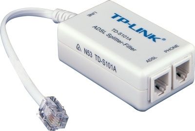

poulinos Δημοσ. 17 Μαρτίου 2015 Δημοσ. 17 Μαρτίου 2015 γραφτηκαν πολλα οποτε ας γραψω κατι απλο. αν εχεις δυο πριζακια μπορει να γινουν 2 πραγματα. α.splitter στο κεντρικο πριζακι τηλεφωνο στο κεντρικο πριζακι ,ιντερνετ στο δευτερ πριζακι. β.splitter στο κεντρικο πριζακι τηλεφωνο και ιντερνετ στο πρωτο πριζακι. γ.τηλεφωνο και ιντερνετ με σπλιττερ στο 2ο πριζακι. δ.για να εχεις τηλεφωνο στο πρωτο πριζακι τηλεφωνο και ιντερνετ στο δευτερο πρεπει να εχεις παραπανω απο ενα ζευγαρι απο την πρωτη στην δευτερη. και παμε το καθε case. a.η γραμμη του οτε κουμπωνει στο πριζακι.απο το πριζακι στο Line του splitter απο το phone Πας στο τηλεφωνο.απο το dsl γυρνας στον τοιχο και πας στο δευτερο δωματιο.βολευει να εχεις διπλο πριζακι.(καταργεεις οτι ζευγαρι περισσευει.μια οδευση παντα) β. απο τον οτε στο πριζακι.απο το πριζακι στο Line.στο Phone τηλεφωνο στο dsl το ιντερνετ.(καταργεις οτιδηποτε αλλο παει στο δευτερο πριζακι ) γ.απο τον οτε στο πριζακι.πισω απο τ πριζακι βαζεις και το ζευγαρι που παει στο δευτερο πριζακι.στο δευτερο πριζακι σπλιττερ και τα γνωστα. δ.μην το αναλυσω εκτος αν σκοπευεις να κανεις αυτο. αν κανεις κατι λαθος αλλα δεν εχεις γυρισει ακομα σε adsl δεν θα βγει καμια διαφορα στην ταχυτητα ακομα και αν εχεις αναπληρωματικα κτλ. το προβλημα θα φανει μονο οταν μπει πανω το vdsl.το adsl δεν εχει προβλημα με τα bridge taps.
GiOrGoSk21 Δημοσ. 18 Μαρτίου 2015 Δημοσ. 18 Μαρτίου 2015 (επεξεργασμένο) @poulinos περιμένω μέρα με τη μέρα να αναβαθμιστεί η γραμμή μου από ADSL σε VDSL. Κι αυτό που ήθελα εξ' αρχής και θέλω και τώρα είναι όταν έρθει το VDSL, να μείνω με τον τρόπο σύνδεσης που είμαι τώρα. Δηλαδή να χρησιμοποιώ τη 2η πρίζα για να παίρνω από εκεί και internet και σταθερό τηλέφωνο, με τη χρήση ενός splitter βεβαίως (αυτό δηλαδή που εσύ αναφέρεις ως περίπτωση γ). Έτσι ακριβώς είμαι τώρα, το ξαναλέω. Απ' ό,τι μου είπε ο φίλος @jkoukos στη λεπτομερή κουβέντα μας, δεν θα αντιμετωπίσω πρόβλημα στο VDSL παραμένοντας με αυτόν τον τρόπο σύνδεσης. Απλά με τα υπόλοιπα που μου είπε στο τελευταίο του post (και μιλάω για το 2ο μισό του post του, το οποίο και quot-αρα ξεχωριστά πιο πάνω), ανέφερε ότι με κάποια τροποποίηση και με τη χρήση μιας διπλής πρίζας, είναι δυνατόν να προκύψει μια "ιδανική" σύνδεση. Ε και θα με ενδιέφερε να μάθω τι είναι αυτό που εννοεί και πως ακριβώς γίνεται. Επεξ/σία 18 Μαρτίου 2015 από GiOrGoSk21
jkoukos Δημοσ. 18 Μαρτίου 2015 Δημοσ. 18 Μαρτίου 2015 Σου τα γράφω αναλυτικά για να είναι κατανοητά. Αυτή τη στιγμή η εγκατάστασή σου είναι η εξής: α. Η γραμμή του παρόχου έρχεται στις θέσεις 2-3 της 1ης πρίζας. β. Στις ίδιες θέσεις συνδέεται άλλο ένα ζεύγος που τερματίζει στις αντίστοιχες θέσεις (2-3) της 2ης πρίζας. γ. Επίσης υπάρχει ένα ακόμη ζεύγος που συνδέει τις 2 πρίζες στις ίδιες θέσεις (1-4) και τώρα δεν έχει χρήση. Το άλλος ζεύγος που έρχεται από τον κατανεμητή και τερματίζει στην 1η πρίζα (θέσεις 1-4), δεν μας ενδιαφέρει και καλό είναι να μείνει ελεύθερο στον αέρα, όπως είναι και τα υπόλοιπα καλώδια πίσω από την πρίζα. Η βέλτιστη συνδεσμολογία, για την δικιά σου περίπτωση, είναι να έρθει η γραμμή του παρόχου κατευθείαν στη 2η πρίζα και στην 1η να επιστρέψει μόνο η τηλεφωνία. Αυτό μπορεί να γίνει, με καλαίσθητο αποτέλεσμα, εύκολα με μια διπλή τηλεφωνική πρίζα (στη θέση της 2ης) ή με ελάχιστη παραπάνω δυσκολία αν έχουμε τον κατάλληλο εξοπλισμό. Προτιμώ τον πρώτο τρόπο, αλλά δεν έχω πρόβλημα και με τον δεύτερο (που τον έχω εφαρμόσει σε κάποιες περιπτώσεις). A. Συνδέσεις με διπλή πρίζα RJ11: α. Η γραμμή του παρόχου έρχεται στις θέσεις 1-4 της 1ης πρίζας. β. Στις ίδιες θέσεις συνδέεται άλλο ένα ζεύγος που τερματίζει στις θέσεις (2-3) στην πρώτη (Α) υποδοχή της 2ης πρίζας. γ. Το άλλο άλλο ζεύγος, που υπάρχει μεταξύ των πριζών, θα συνδεθεί στις θέσεις 2-3 της 1ης πρίζας και στις θέσεις 2-3 στην δεύτερη (Β) υποδοχή της 2ης πρίζας. δ. Στην Α υποδοχή θα συνδεθεί το splitter, που πάνω του συνδέονται modem και τηλεφωνική συσκευή. ε. Αν θέλεις (στο μέλλον) να κάνεις χρήση της τηλεφωνίας και στην 1η πρίζα, τότε στην Β υποδοχή της 2ης πρίζας θα τοποθετήσεις ένα απλό τηλεφωνικό ταφ και πάνω σε αυτό θα συνδεθούν το PHONE του splitter και η τηλεφωνική συσκευή (που πριν ήταν πάνω στο splitter). Υπόψη ότι αντί πρίζας RJ11 μπορεί να χρησιμοποιηθεί RJ45. Μόνη διαφορά οι θέσεις που συνδέονται τα ζεύγη. Η τηλεφωνία δουλεύει στους 2 μεσαίους ακροδέκτες, που στο RJ11 είναι οι 2-3, ενώ στο RJ45 είναι οι 4-5. Αντίστοιχα θα γίνει χρήση των ακροδεκτών 3-6 (ή 2-7 ή 1-8 για RJ45), αντί των 1-4 (RJ11). Β. Συνδέσεις με απλή πρίζα RJ11 και χρήση εργαλείων: α. Η γραμμή του παρόχου έρχεται στις θέσεις 1-4 της 1ης πρίζας. β. Στις ίδιες θέσεις συνδέεται άλλο ένα ζεύγος που τερματίζει στις θέσεις (2-3) της 2ης πρίζας. γ. Το άλλο άλλο ζεύγος, που υπάρχει μεταξύ των πριζών, θα συνδεθεί στις θέσεις 2-3 της 1ης πρίζας και στις θέσεις 1-4 της 2ης πρίζας. δ. Στην πρίζα θα συνδεθεί το splitter, που πάνω του συνδέονται modem και τηλεφωνική συσκευή ε. Αν θέλεις (στο μέλλον) να κάνεις χρήση της τηλεφωνίας και στην 1η πρίζα, τότε στην 2η πρίζα θα τοποθετήσεις ένα 3πλό τηλεφωνικό ταφ και πάνω σε αυτό θα συνδεθούν με σειρά το splitter, το PHONE του splitter και η τηλεφωνική συσκευή (που πριν ήταν πάνω στο splitter). ΠΡΟΣΟΧΗ: Στα φισάκια (RJ11) των 2 καλωδίων που συνδέουν PHONE του spllitter και τηλεφωνική συσκευή, στο 3πλό ταφ της πρίζας, θα πρέπει να γίνει τροποποίηση στους ακροδέκτες που καταλήγουν. Αντί των κανονικών 2-3, θα πρέπει να τερματίσουν στους 1-4. Η τροποποίηση θα γίνει μόνο στο ένα φισάκι κάθε καλωδίου. Σε αυτό που συνδέεται στο ταφ της πρίζας και όχι στην άλλη πλευρά. Επίσης η τροποποίηση δεν θα γίνει στο καλώδιο που συνδέει το LINE του spliter με το ταφ. Για την τροποποίηση θα χρειαστούμε τουλάχιστον έναν πρεσαδόρο και βύσματα RJ11. Χρήσιμα εργαλεία για τέτοιες δουλειές είναι το πολύμετρο, το LAN Tester, η γεννήτρια τόνων και το καρφωτικό. Με αυτά καλύπτουμε ως απλοί χρήστες, το σύνολο σχεδόν των εργασιών που γίνονται στις οικιακές τηλεπικοινωνιακές εγκαταστάσεις
GiOrGoSk21 Δημοσ. 18 Μαρτίου 2015 Δημοσ. 18 Μαρτίου 2015 Σου τα γράφω αναλυτικά για να είναι κατανοητά. Αυτή τη στιγμή η εγκατάστασή σου είναι η εξής: α. Η γραμμή του παρόχου έρχεται στις θέσεις 2-3 της 1ης πρίζας. β. Στις ίδιες θέσεις συνδέεται άλλο ένα ζεύγος που τερματίζει στις αντίστοιχες θέσεις (2-3) της 2ης πρίζας. γ. Επίσης υπάρχει ένα ακόμη ζεύγος που συνδέει τις 2 πρίζες στις ίδιες θέσεις (1-4) και τώρα δεν έχει χρήση. Το άλλος ζεύγος που έρχεται από τον κατανεμητή και τερματίζει στην 1η πρίζα (θέσεις 1-4), δεν μας ενδιαφέρει και καλό είναι να μείνει ελεύθερο στον αέρα, όπως είναι και τα υπόλοιπα καλώδια πίσω από την πρίζα. Η βέλτιστη συνδεσμολογία, για την δικιά σου περίπτωση, είναι να έρθει η γραμμή του παρόχου κατευθείαν στη 2η πρίζα και στην 1η να επιστρέψει μόνο η τηλεφωνία. Αυτό μπορεί να γίνει, με καλαίσθητο αποτέλεσμα, εύκολα με μια διπλή τηλεφωνική πρίζα (στη θέση της 2ης) ή με ελάχιστη παραπάνω δυσκολία αν έχουμε τον κατάλληλο εξοπλισμό. Προτιμώ τον πρώτο τρόπο, αλλά δεν έχω πρόβλημα και με τον δεύτερο (που τον έχω εφαρμόσει σε κάποιες περιπτώσεις). A. Συνδέσεις με διπλή πρίζα RJ11: α. Η γραμμή του παρόχου έρχεται στις θέσεις 1-4 της 1ης πρίζας. β. Στις ίδιες θέσεις συνδέεται άλλο ένα ζεύγος που τερματίζει στις θέσεις (2-3) στην πρώτη (Α) υποδοχή της 2ης πρίζας. γ. Το άλλο άλλο ζεύγος, που υπάρχει μεταξύ των πριζών, θα συνδεθεί στις θέσεις 2-3 της 1ης πρίζας και στις θέσεις 2-3 στην δεύτερη (Β) υποδοχή της 2ης πρίζας. δ. Στην Α υποδοχή θα συνδεθεί το splitter, που πάνω του συνδέονται modem και τηλεφωνική συσκευή. ε. Αν θέλεις (στο μέλλον) να κάνεις χρήση της τηλεφωνίας και στην 1η πρίζα, τότε στην Β υποδοχή της 2ης πρίζας θα τοποθετήσεις ένα απλό τηλεφωνικό ταφ και πάνω σε αυτό θα συνδεθούν το PHONE του splitter και η τηλεφωνική συσκευή (που πριν ήταν πάνω στο splitter). Υπόψη ότι αντί πρίζας RJ11 μπορεί να χρησιμοποιηθεί RJ45. Μόνη διαφορά οι θέσεις που συνδέονται τα ζεύγη. Η τηλεφωνία δουλεύει στους 2 μεσαίους ακροδέκτες, που στο RJ11 είναι οι 2-3, ενώ στο RJ45 είναι οι 4-5. Αντίστοιχα θα γίνει χρήση των ακροδεκτών 3-6 (ή 2-7 ή 1-8 για RJ45), αντί των 1-4 (RJ11). Β. Συνδέσεις με απλή πρίζα RJ11 και χρήση εργαλείων: α. Η γραμμή του παρόχου έρχεται στις θέσεις 1-4 της 1ης πρίζας. β. Στις ίδιες θέσεις συνδέεται άλλο ένα ζεύγος που τερματίζει στις θέσεις (2-3) της 2ης πρίζας. γ. Το άλλο άλλο ζεύγος, που υπάρχει μεταξύ των πριζών, θα συνδεθεί στις θέσεις 2-3 της 1ης πρίζας και στις θέσεις 1-4 της 2ης πρίζας. δ. Στην πρίζα θα συνδεθεί το splitter, που πάνω του συνδέονται modem και τηλεφωνική συσκευή ε. Αν θέλεις (στο μέλλον) να κάνεις χρήση της τηλεφωνίας και στην 1η πρίζα, τότε στην 2η πρίζα θα τοποθετήσεις ένα 3πλό τηλεφωνικό ταφ και πάνω σε αυτό θα συνδεθούν με σειρά το splitter, το PHONE του splitter και η τηλεφωνική συσκευή (που πριν ήταν πάνω στο splitter). ΠΡΟΣΟΧΗ: Στα φισάκια (RJ11) των 2 καλωδίων που συνδέουν PHONE του spllitter και τηλεφωνική συσκευή, στο 3πλό ταφ της πρίζας, θα πρέπει να γίνει τροποποίηση στους ακροδέκτες που καταλήγουν. Αντί των κανονικών 2-3, θα πρέπει να τερματίσουν στους 1-4. Η τροποποίηση θα γίνει μόνο στο ένα φισάκι κάθε καλωδίου. Σε αυτό που συνδέεται στο ταφ της πρίζας και όχι στην άλλη πλευρά. Επίσης η τροποποίηση δεν θα γίνει στο καλώδιο που συνδέει το LINE του spliter με το ταφ. Για την τροποποίηση θα χρειαστούμε τουλάχιστον έναν πρεσαδόρο και βύσματα RJ11. Χρήσιμα εργαλεία για τέτοιες δουλειές είναι το πολύμετρο, το LAN Tester, η γεννήτρια τόνων και το καρφωτικό. Με αυτά καλύπτουμε ως απλοί χρήστες, το σύνολο σχεδόν των εργασιών που γίνονται στις οικιακές τηλεπικοινωνιακές εγκαταστάσεις Δεν έχω να πω τίποτα. Πλέον κάλυψες τα πάντα από αυτά που είχα απορίες. Όντως ο πρώτος τρόπος είναι πιο εύκολος και γρήγορος (λόγω του ότι δε χρειάζονται και επιπλέον εργαλεία προφανώς). Όπως έχουν λοιπόν τα πράγματα, όταν έρθει με το καλό το VDSL, θα συνδεθώ όπως είμαι τώρα, χωρίς να κάνω καμία αλλαγή. Κι αν δω κανα περίεργο (σε τίποτα συγχονισμούς ας πούμε), θα δοκιμάσω τον πρώτο τρόπο. Φίλε @jkoukos ευχαριστώ πολύ για όλες τις πληροφορίες. Και κυρίως για τον τρόπο περιγραφής, ήταν υποδειγματικός (ιδίως για amateurs πάνω στο συγκεκριμένο θέμα).
poulinos Δημοσ. 18 Μαρτίου 2015 Δημοσ. 18 Μαρτίου 2015 αν δεν θες να βαλεις τιποτα στην πρωτη πριζα απλα ενωνεις πισω απο τον τοιχο τα καλωδια που ερχονται απο τον κατανεμητη με τα καλωδια που πανε στην δευτερη πριζα και τελειωνεις πολυ απλα. ολα αυτα εφοσον δεν θες τηλεεφωνο στην πρωτη πριζα.ουτε επιστροφες πισω ουτε διπλα πριζακια ουτε τιποτα.ενα ζευγαρι απο κατανεμητη παει σε ενα ζευγαρι που καταληγει στο δευτερο πριζακι.εκει σπλιττερ και Ready
GiOrGoSk21 Δημοσ. 19 Μαρτίου 2015 Δημοσ. 19 Μαρτίου 2015 Κομπλέ ναι, μια χαρά. Α και κάτι για router κλπ. 1). Ξέρει κανείς ποιο router στέλνουν από HOL για VDSL συνδέσεις; 2). Τα splitters που χρησιμοποιούσαμε στο ADSL ίδια δεν είναι με αυτά για VDSL; 3). Με πήραν σήμερα από ACS για να μου πουν ότι ήρθε το νέο router που μου έστειλαν από τη HOL. Αύριο είναι να το παραλάβω. Και πρέπει να δώσω πίσω βέβαια το προηγούμενο που είχα ως τώρα (το Cellpipe 7130). Από τη HOL -που μίλησα πριν- μου είπαν ότι δε θα τους το στείλω πίσω παράλληλα με την παραλαβή του καινούριου (αύριο δηλαδή), αλλά όταν αναβαθμιστεί η σύνδεση σε VDSL. Για να μην μείνω, λένε, χωρίς internet μέχρι να γυρίσει σε VDSL η γραμμή. Καλά εγώ έτσι κι αλλιώς έχω κι άλλο 2o, δικό μου router για καβάτζα, οπότε έτσι κι αλλιώς δε θα είχα θέμα. Απλά μου γεννηθηκε η απορία: Τα VDSL routers δεν παίζουν σε ADSL; Δηλαδή αν το πάρω αύριο το νέο router και το συνδέσω, δε θα συγχρονίσει στο ADSL που έχω τώρα;
poulinos Δημοσ. 19 Μαρτίου 2015 Δημοσ. 19 Μαρτίου 2015 Κομπλέ ναι, μια χαρά. Α και κάτι για router κλπ. 1). Ξέρει κανείς ποιο router στέλνουν από HOL για VDSL συνδέσεις; 2). Τα splitters που χρησιμοποιούσαμε στο ADSL ίδια δεν είναι με αυτά για VDSL; 3). Με πήραν σήμερα από ACS για να μου πουν ότι ήρθε το νέο router που μου έστειλαν από τη HOL. Αύριο είναι να το παραλάβω. Και πρέπει να δώσω πίσω βέβαια το προηγούμενο που είχα ως τώρα (το Cellpipe 7130). Από τη HOL -που μίλησα πριν- μου είπαν ότι δε θα τους το στείλω πίσω παράλληλα με την παραλαβή του καινούριου (αύριο δηλαδή), αλλά όταν αναβαθμιστεί η σύνδεση σε VDSL. Για να μην μείνω, λένε, χωρίς internet μέχρι να γυρίσει σε VDSL η γραμμή. Καλά εγώ έτσι κι αλλιώς έχω κι άλλο 2o, δικό μου router για καβάτζα, οπότε έτσι κι αλλιώς δε θα είχα θέμα. Απλά μου γεννηθηκε η απορία: Τα VDSL routers δεν παίζουν σε ADSL; Δηλαδή αν το πάρω αύριο το νέο router και το συνδέσω, δε θα συγχρονίσει στο ADSL που έχω τώρα; 2.ναι κανει. 1.δεν θυμαμαι αλλα θα λεει στο site της hol,μην περιμενεις κανα σοβαρο παντως.ελπιζω να μην ειναι zte. 3.ναι τα vdsl σχεδον ολα παιζουν και σε adsl.ελαχιστα ειναι εξαιρεση.εκτος αν παιζει μεν αλλα δεν το εχουν σεταρει για να παιξει adsl που χλωμο το κοβω.καλα αυτοι δεν ξερουν οτι εχεις καβατζα.αν και μολις ειδα με ενα googlarisma Οτι HOL H168N (VDSL) . οτι δηλαδη αυτο δινουν που ειναι zte..
