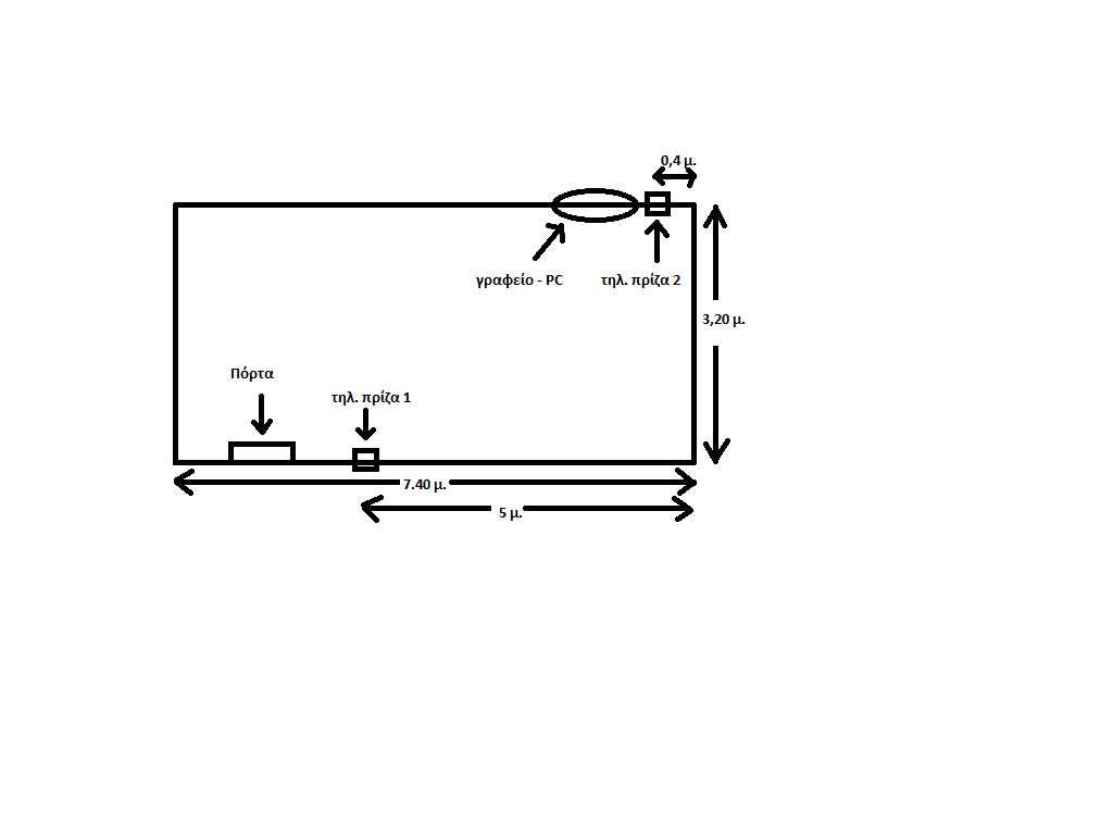

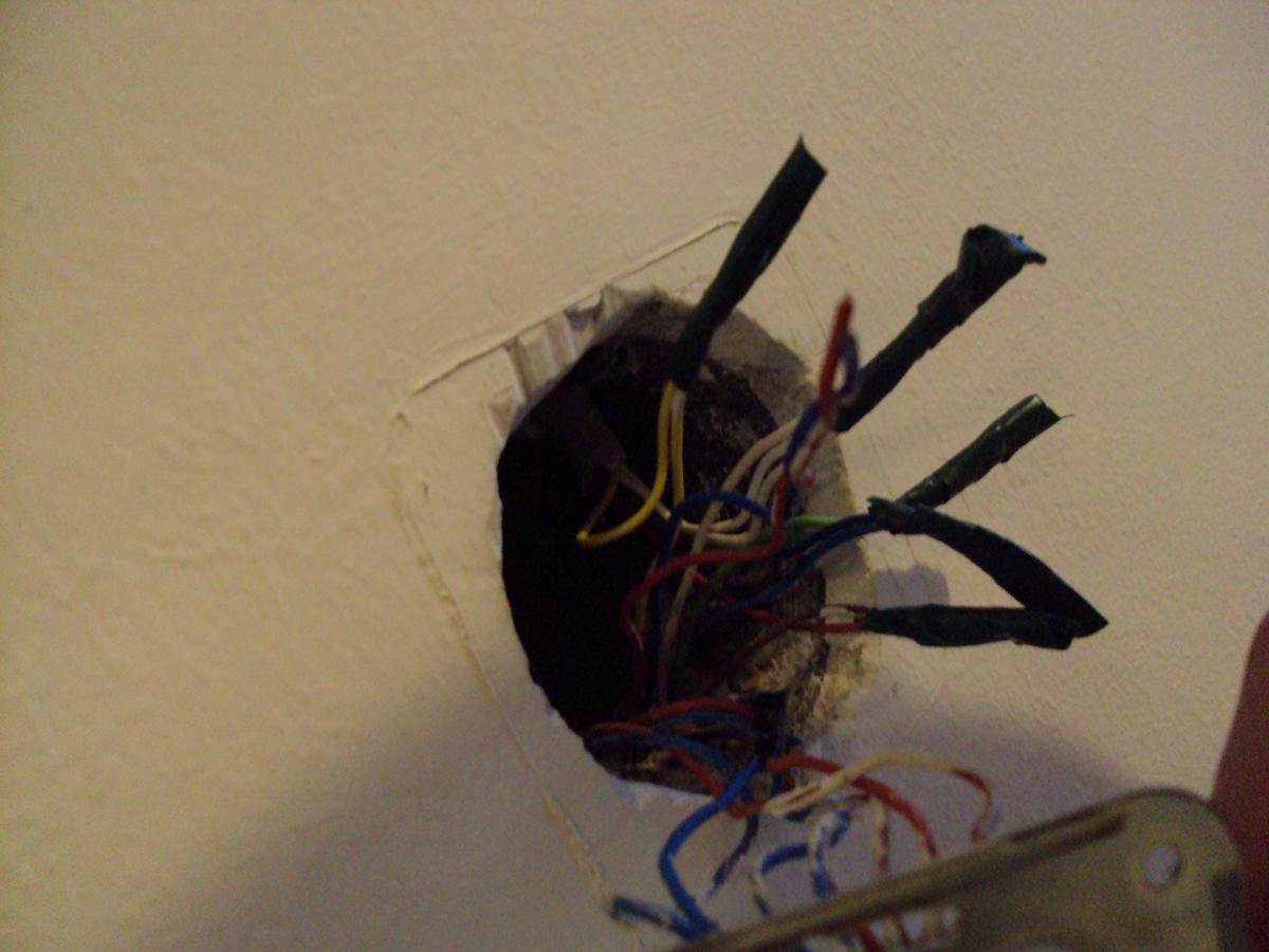

GiOrGoSk21 Δημοσ. 14 Μαρτίου 2015 Δημοσ. 14 Μαρτίου 2015 Ok ποστάρω εδώ λοιπόν και quot-άρω αυτό που μου είπες στο παραδιπλανό topic: και ειτε παρεις απο Kv ειτε παρεις απο αστικο κεντρο χρειαζονται και μερικες αλλαγες στον τροπο καλωδιωσης. https://www.cyta.com.cy/mp/informational/support/files/wiring-guide-for-broadband_GR.pdf διαβασε το ισχυει για ολες τις εταιρειες ειτε απο Kv ειτε απο το αστικο κεντρο.απλα πιο Must Οταν παιρνεις απο το αστικο κεντρο. Μένω σε 4όροφη πολυκατοικία στον 3ο όροφο. Στο διαμέρισμά μου υπάρχουν 2 μόνο τηλεφωνικές πρίζες. Και οι 2 είναι RJ-11. Δεν ξέρω ποια είναι η 1η (master, primary, ή όπως αλλιώς συνηθίζεται να τις λένε). Η λογική λέει ότι είναι αυτή κοντά στην πόρτα ε; Βάζω και μια φωτο για να καταλάβεις πως είναι. Τα υπόλοιπα δωμάτια δεν τα έβαλα, γιατί δεν έχουν και καμία τηλ. πρίζα, οπότε δε μας ενδιαφέρουν. (Έγραψα και τις διαστάσεις στο περίπου, μήπως και χρειαστεί να μου πεις να τραβήξω τίποτα καλώδια.) Προφανώς, χρησιμοποιώ την 2η πρίζα για το router και το τηλέφωνό μου αυτή την στιγμή. Λογικό, αφού εκεί δίπλα βρίσκεται και το pc στο οποίο κάθομαι. Την 1η δεν την χρησιμοποιώ, λόγω του άβολου -για μενα- σημείου που βρίσκεται, με τη διαρρύθμιση που έχω στο σπίτι. Κατ' αρχήν, πρέπει να αλλάξω πρίζες; Ρωτάω γιατί στο παραπάνω link που μου έδωσες, μιλάει για Cat5e καλώδια και τέτοια. Πρέπει να πάω σε τίποτα RJ-45 πρίζες; (Αν θες, λέγε τα μου όσο πιο απλά μπορείς, ή και με τίποτα φωτος ας πούμε, γιατί με γραμμές τηλεφώνων κλπ δεν καταπιάστηκα ποτέ. Ενώ εσύ απ' ότι καταλαβαίνω τα ξέρεις νερό. )

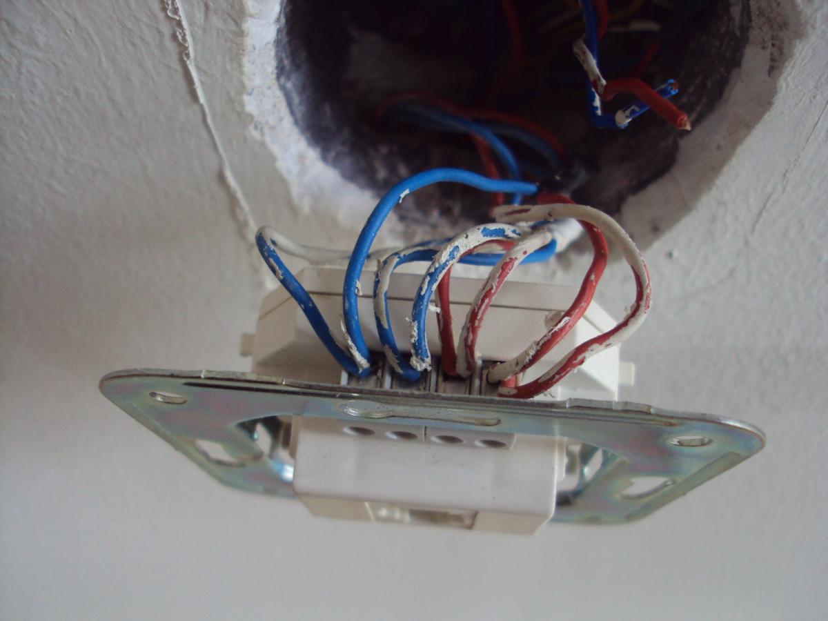

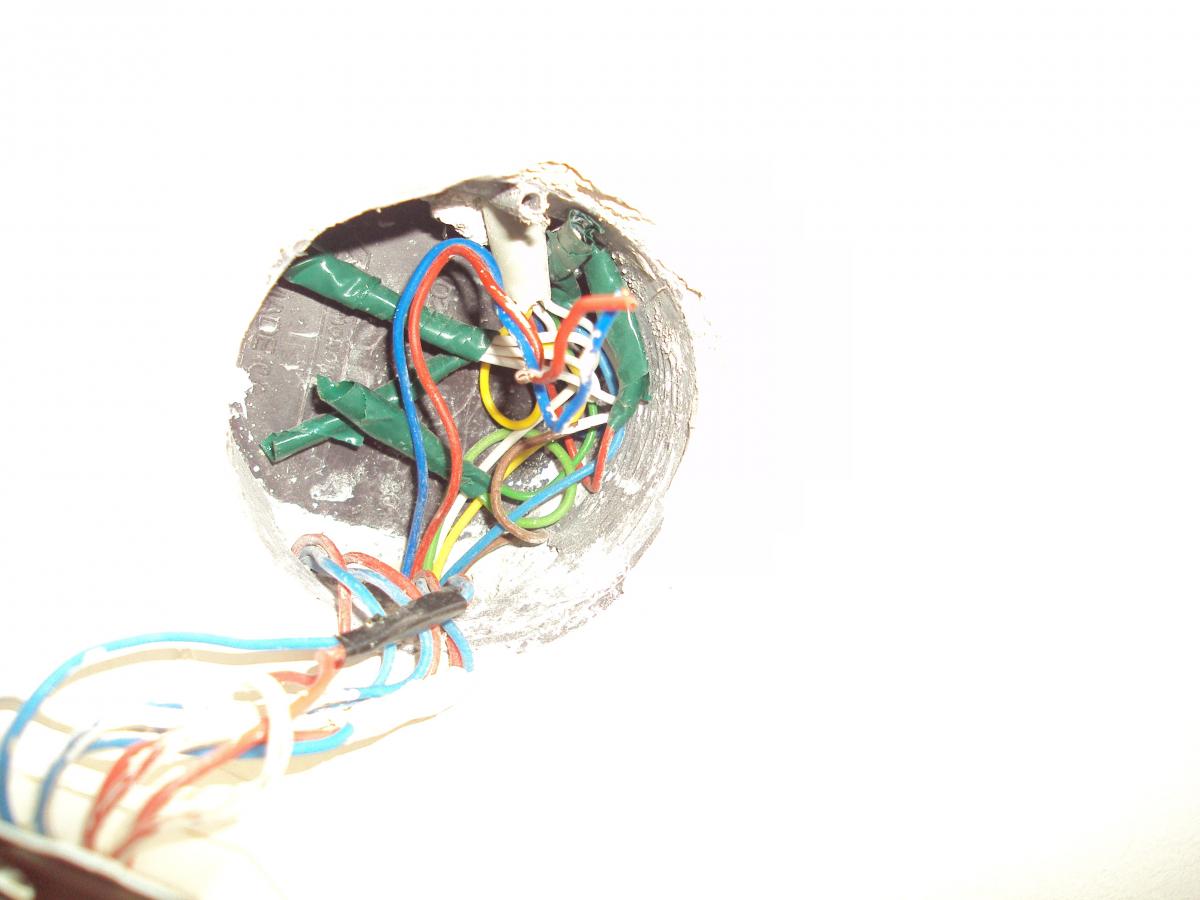

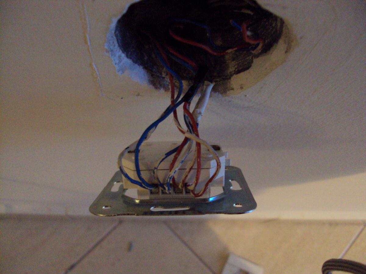

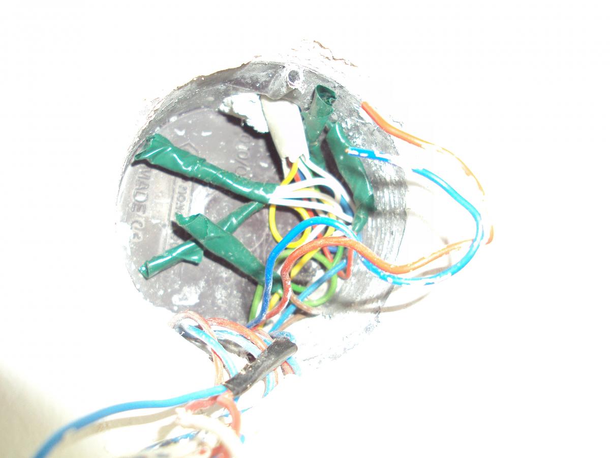

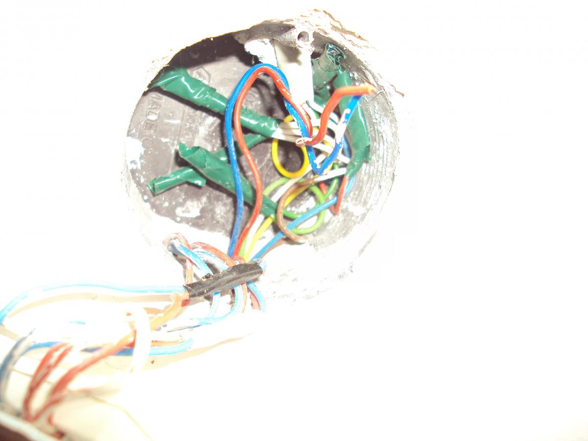

GiOrGoSk21 Δημοσ. 15 Μαρτίου 2015 Δημοσ. 15 Μαρτίου 2015 Λοιπόν κατ' αρχήν δοκίμασα το router και στην 1η πρίζα, χωρίς να ανοίξω την πρίζα και να αποσυνδέσω τίποτα από τα καλώδια, όπως ήταν κανονικά δηλαδή. Το router μου συγχρόνισε ακριβώς στα ίδια με τη 2η. Μετά, άνοιξα την 1η πρίζα κι έβγαλα μερικές φωτός, μήπως και πάρετε καμιά ιδέα. Γιατί εγώ από μόνος μου δε ξέρω τι να αποσυνδέσω. Οι 2 πρώτες δείχνουν τα συνδεμένα καλώδια (τα οποία είναι κάποια μπλε και κάποια κόκκινα) και οι άλλες δείχνουν διάφορα καλώδια (τα οποία είναι διαφόρων χρωμάτων, κίτρινα-άσπρα-πράσινα-καφέ-κόκκινα-μπλε) που δεν χρησιμοποιούνται, απλά υπάρχουν μέσα στην τρύπα.
Bourdoulas Δημοσ. 15 Μαρτίου 2015 Δημοσ. 15 Μαρτίου 2015 Στην πρώτη φωτό σου, θα αποσυνδέσεις τα μπλε καλώδια που βρίσκονται στη θέση δυο και τα κόκκινα που βρίσκονται στη θέση τρια. Αυτά που βρίσκονται στις θέσεις 1 και 4 δεν σου χρειάζονται και καλό θα είναι να τα αποσυνδέσεις εντελώς. Τα καλώδια που έβγαλε από τις θέσεις 2 και 3, τα διαχωρίζεις και θα μείνεις με δυο μπλε και δυο κόκκινα. Με ένα πολύμετρο μέτρα πιο σου φέρνει τάση 47 έως 51 volt (ανάλογα τον πάροχο που έχεις). Αυτά είναι το ζευγάρι που φέρνει την τηλεφωνία και το Internet. Το άλλο ζευγάρι πάει την γραμμή στην άλλη πρίζα. Σύνδεσε αυτά τα καλώδια στο 2 και 3 και βάλε το μόντεμ να συγχρονίσει. Τα κίτρινα και λοιπά καλώδια πρέπει να έρχονται από κάποιο συναγερμό χωρίς να είμαι σίγουρος.
GiOrGoSk21 Δημοσ. 15 Μαρτίου 2015 Δημοσ. 15 Μαρτίου 2015 Στην πρώτη φωτό σου, θα αποσυνδέσεις τα μπλε καλώδια που βρίσκονται στη θέση δυο και τα κόκκινα που βρίσκονται στη θέση τρια. Αυτά που βρίσκονται στις θέσεις 1 και 4 δεν σου χρειάζονται και καλό θα είναι να τα αποσυνδέσεις εντελώς. Τα καλώδια που έβγαλε από τις θέσεις 2 και 3, τα διαχωρίζεις και θα μείνεις με δυο μπλε και δυο κόκκινα. Με ένα πολύμετρο μέτρα πιο σου φέρνει τάση 47 έως 51 volt (ανάλογα τον πάροχο που έχεις). Αυτά είναι το ζευγάρι που φέρνει την τηλεφωνία και το Internet. Το άλλο ζευγάρι πάει την γραμμή στην άλλη πρίζα. Σύνδεσε αυτά τα καλώδια στο 2 και 3 και βάλε το μόντεμ να συγχρονίσει. Τα κίτρινα και λοιπά καλώδια πρέπει να έρχονται από κάποιο συναγερμό χωρίς να είμαι σίγουρος. Για αρχή, αποσύνδεσα τα καλώδια που βρίσκονταν στις θέσεις 1 και 4 και όντως δεν πρέπει να χρειάζονται, γιατί δεν άλλαξε απολύτως τίποτα (δηλαδή internet και τηλέφωνο δουλεύουν μια χαρά, δεν κόπηκαν). Οπότε αυτή τη στιγμή υπάρχουν συνδεμένα 4 καλώδια: 2 μπλε στη θέση 2 + 2 κόκκινα στη θέση 3. Διάβασε τα παρακάτω και πες μου αν κατάλαβα σωστά: Τώρα εσύ λες να τα αποσυνδέσω κι αυτά και να τα ξεμπλέξω μεταξύ τους. Πολύμετρο δεν έχω, ούτε έχω κάποιο γνωστό που να έχει. Αλλά έστω ότι είχα και μετρούσα καθένα από τα 4 καλώδια. Αν π.χ. ένα από τα μπλε είναι αυτό με τα 47-51 volt, άρα το ζεύγος των μπλε είναι αυτό που μου φέρνει το internet+τηλέφωνο στο σπίτι. Οπότε τα 2 μπλε τα τοποθετώ το ένα στη θέση 2 και το άλλο στη θέση 3. Και τα κόκκινα είναι αυτά που "πηγαίνουν" τη γραμμή στην 2η πρίζα. Τα κόκκινα λοιπόν τα αφήνω αποσυνδεμένα και τσεκάρω τώρα με το router αν έχω καλύτερο συγχρονισμό στην 1η πρίζα. Αυτά εννοείς ή κατάλαβα κάτι λάθος;
jkoukos Δημοσ. 15 Μαρτίου 2015 Δημοσ. 15 Μαρτίου 2015 Όχι, κάθε ζεύγος αποτελείται από ένα μπλε και ένα κόκκινο καλώδιο. Αφού δεν έχεις πολύμετρο θα το βρεις με άλλον τρόπο. Ξεβιδώνοντας λίγο την μία υποδοχή (π.χ. με τα 2 κόκκινα καλώδια), αφαίρεσε μόνο ένα από αυτά. Αν σταματήσει να λειτουργεί το τηλέφωνο, βρήκες ποιο έρχεται από τον πάροχο, οπότε το άλλο είναι αυτό που πάει στην άλλη πρίζα. Κάνεις το ίδιο και με τα άλλα 2 καλώδια (μπλε).
GiOrGoSk21 Δημοσ. 15 Μαρτίου 2015 Δημοσ. 15 Μαρτίου 2015 Ααααααα μάλιστα, τώρα κατάλαβα ακριβώς. Θα κάνω λοιπόν τις δοκιμές και θα επανέλθω.
