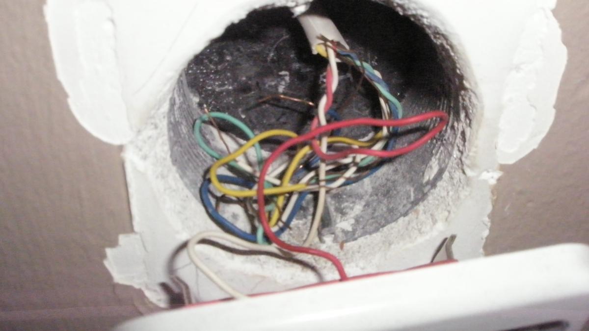

vkokkos79 Δημοσ. 29 Ιανουαρίου 2014 Μέλος Δημοσ. 29 Ιανουαρίου 2014 Καλησπέρα σε όλους..Μια ερώτηση να κάνω..Τα ραζίμ που φεύγουν από τον κατανεμητή πόσα ζευγάρια πρέπει να βρίσκω μέσα στο μπουάτ ? Έχω ανοίξει το μπουάτ στο χωλ απο εκεί δηλαδή που μπαίνουν τα ραζίμ και μετά ταξιδεύουν δεν ξέρω κ εγώ που . Θα ανεβάσω κ φώτο για να δείτε το μπάχαλο...
poulinos Δημοσ. 29 Ιανουαρίου 2014 Δημοσ. 29 Ιανουαρίου 2014 στο κεντρικο πριζακι εννοεις και οχι στο μπουατ αλλαοκ. στα περισστερα σπιτια συνηθως υπαρχουν 2 ζευγαρια ραζιμ για καθε σπιτι.ωστε αν χαλασει το ενα να εχεις και δευτερο.σε μερικα πολυ παλια σπιτια βλεπεις μονο ενα ενω σε πιο καινουρια εχω δει και 3 .αν εχει Utp τοτε στην ουσια εχεις 4.
vkokkos79 Δημοσ. 29 Ιανουαρίου 2014 Μέλος Δημοσ. 29 Ιανουαρίου 2014 στο κεντρικο πριζακι εννοεις και οχι στο μπουατ αλλαοκ. στα περισστερα σπιτια συνηθως υπαρχουν 2 ζευγαρια ραζιμ για καθε σπιτι.ωστε αν χαλασει το ενα να εχεις και δευτερο.σε μερικα πολυ παλια σπιτια βλεπεις μονο ενα ενω σε πιο καινουρια εχω δει και 3 .αν εχει Utp τοτε στην ουσια εχεις 4. Κεντρικό πριζάκι δεν έχω απ' ότι κατάλαβα....Τα ραζίμ θα έπρεπε απαραίτητα να τα βλέπω σε ζεύγος ή θα μπορούσαν να βγαίνουν μπερδεμένα με άλλα καλώδια ??
poulinos Δημοσ. 29 Ιανουαρίου 2014 Δημοσ. 29 Ιανουαρίου 2014 Κεντρικό πριζάκι δεν έχω απ' ότι κατάλαβα....Τα ραζίμ θα έπρεπε απαραίτητα να τα βλέπω σε ζεύγος ή θα μπορούσαν να βγαίνουν μπερδεμένα με άλλα καλώδια ?? α.μπορει η ενωση να εχει γινει πισω απο τον τοιχο οποτε να ειναι καπου παρατημενα. β.κανονικα βγαινουν σαν ζευγος στο κεντρικο πριζακι.σαν ζευγος εννοω οτι ειναι στριμμενα το ενα με το αλλο.τωρα επειδη το πριζακι μπορει να εχει ανοιχτει 100.000 φορες μπορει να τους εχουνχαλασει την συστροφη οποτε να μην φαινεται ποιο ειναι με ποιο και να πρεπει να το βρεις εσυ ειτε με το κλασσικο τεστ της μπαταριας ειτε με γεννητρια ηχητικου και ακουστικου σηματος.
vkokkos79 Δημοσ. 29 Ιανουαρίου 2014 Μέλος Δημοσ. 29 Ιανουαρίου 2014 α.μπορει η ενωση να εχει γινει πισω απο τον τοιχο οποτε να ειναι καπου παρατημενα. β.κανονικα βγαινουν σαν ζευγος στο κεντρικο πριζακι.σαν ζευγος εννοω οτι ειναι στριμμενα το ενα με το αλλο.τωρα επειδη το πριζακι μπορει να εχει ανοιχτει 100.000 φορες μπορει να τους εχουνχαλασει την συστροφη οποτε να μην φαινεται ποιο ειναι με ποιο και να πρεπει να το βρεις εσυ ειτε με το κλασσικο τεστ της μπαταριας ειτε με γεννητρια ηχητικου και ακουστικου σηματος. Σε αυτό το πριζάκι δηλαδή που είναι συνδεδεμένο το κόκκινο κ το άσπρο μόνο δεν θα έπρεπε να είναι αντί για το άσπρο το μπλε ? Θα το δοκιμάσω αύριο να δω αν παίζει...
poulinos Δημοσ. 29 Ιανουαρίου 2014 Δημοσ. 29 Ιανουαρίου 2014 Σε αυτό το πριζάκι δηλαδή που είναι συνδεδεμένο το κόκκινο κ το άσπρο μόνο δεν θα έπρεπε να είναι αντί για το άσπρο το μπλε ? Θα το δοκιμάσω αύριο να δω αν παίζει... αν και αυτο δεν ειναι ουτε ραζιμ ουτε καλωδιο δικτυου εν τουτοις ειναι οκ.οπως βλεπεις (εκτος αν δεν βλεπω κατι καλα εγω λογω κουρασης ) το κοκκινο και το ασπρο ειναι twisted μεταξυ τους αρα ειναι σωστο το ζευγαρι αυτο.το ενα τυλιγεται γυρω απο το αλλο αν τα ακολουθησεις προς το πριζακι.οποτε ειναι σωστα.αν ομως εγω στα ειχα ξετυλιξει τελειως δεν θα ηξερες ποιο ειναι μαζι με ποιο.και αν περασεις ιντερνετ (δεν το λεω για την περιπτωση σου αλλα γενικα) απο δυο διαφορετικα καλωδια που το καθενα ανηκει σε αλλο ζευγος τοτε η ταχυτητα στο ιντερνετ θα πεσει κατακορυφα.αν δηλαδη τα ζευγαρια ειναι ασπρο κοκκινο και μαυρο μπλε και εσυ καταλαθως περναγες ασπρο μαυρο τοτε δεν θα συγχρονιζες σωστα.
vkokkos79 Δημοσ. 29 Ιανουαρίου 2014 Μέλος Δημοσ. 29 Ιανουαρίου 2014 αν και αυτο δεν ειναι ουτε ραζιμ ουτε καλωδιο δικτυου εν τουτοις ειναι οκ.οπως βλεπεις (εκτος αν δεν βλεπω κατι καλα εγω λογω κουρασης ) το κοκκινο και το ασπρο ειναι twisted μεταξυ τους αρα ειναι σωστο το ζευγαρι αυτο.το ενα τυλιγεται γυρω απο το αλλο αν τα ακολουθησεις προς το πριζακι.οποτε ειναι σωστα.αν ομως εγω στα ειχα ξετυλιξει τελειως δεν θα ηξερες ποιο ειναι μαζι με ποιο.και αν περασεις ιντερνετ (δεν το λεω για την περιπτωση σου αλλα γενικα) απο δυο διαφορετικα καλωδια που το καθενα ανηκει σε αλλο ζευγος τοτε η ταχυτητα στο ιντερνετ θα πεσει κατακορυφα.αν δηλαδη τα ζευγαρια ειναι ασπρο κοκκινο και μαυρο μπλε και εσυ καταλαθως περναγες ασπρο μαυρο τοτε δεν θα συγχρονιζες σωστα. Μάλιστα ! Να σε ρωτήσω κ κάτι τελευταίο να μην σε κουράζω παραπάνω Αν αποσυνδέσω απλά τα καλώδια από τα άλλα 2 πριζάκια που δεν χρησιμοποιώ θα επηρεαστεί το πριζάκι που είμαι συνδεδεμένος ? Θα κερδίσω κάτι από αυτό(μείωση θορύβου) μήπως ???
poulinos Δημοσ. 30 Ιανουαρίου 2014 Δημοσ. 30 Ιανουαρίου 2014 Μάλιστα ! Να σε ρωτήσω κ κάτι τελευταίο να μην σε κουράζω παραπάνω Αν αποσυνδέσω απλά τα καλώδια από τα άλλα 2 πριζάκια που δεν χρησιμοποιώ θα επηρεαστεί το πριζάκι που είμαι συνδεδεμένος ? Θα κερδίσω κάτι από αυτό(μείωση θορύβου) μήπως ??? με το να αποσυνδεσεις τα καλωδια απο το πριζακι που δεν θες και να ειναι το καλωδιο εκει στον αερα ειναι ενα και το αυτο.πρεπει να αποσυνδεθουν απο την αρχη εκει που ενωνονται για να κερδισεις κατι. οχι δεν θα επηρεαστει εκτος αν ακουμπησουν τα καλωδια μεταξυ τους οποτε ουτε τηλεφωνο δεν θα εχεις.η αμα γειωσει καπου το καλωδιο .

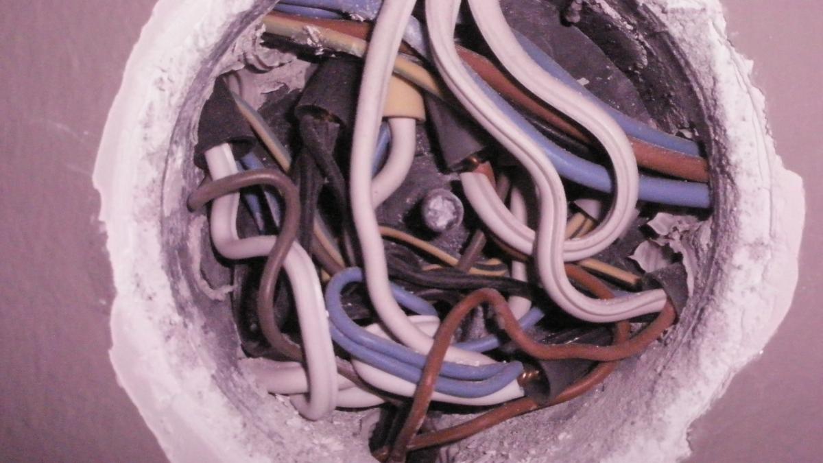

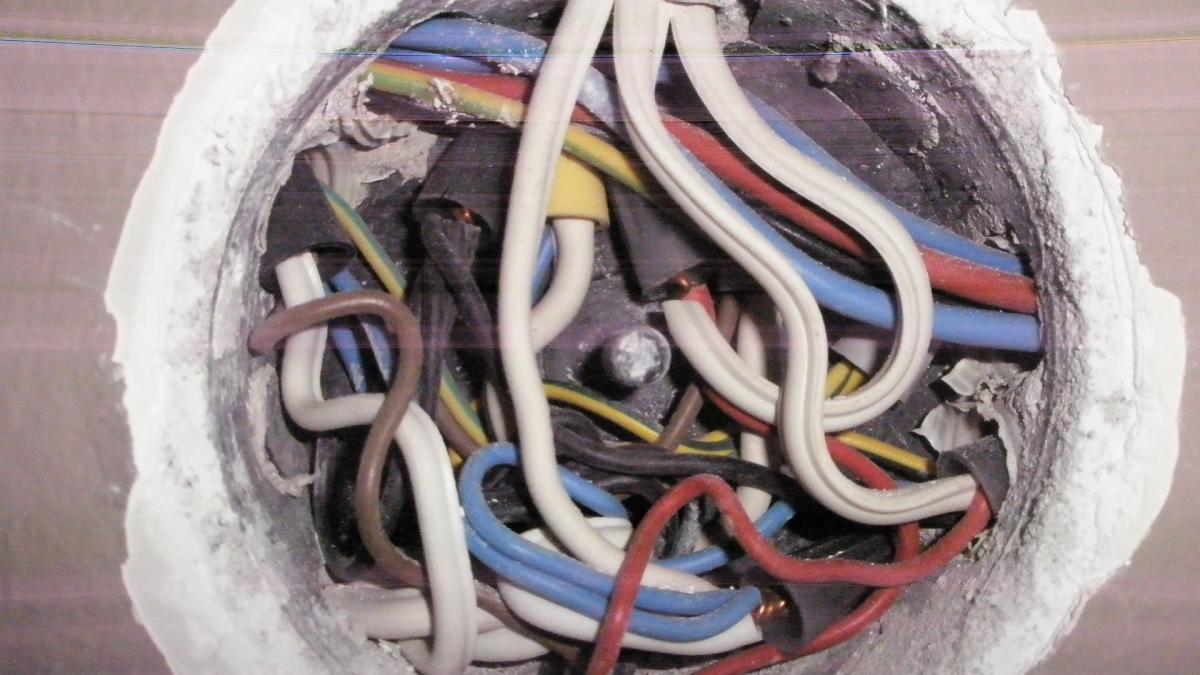

vkokkos79 Δημοσ. 30 Ιανουαρίου 2014 Μέλος Δημοσ. 30 Ιανουαρίου 2014 Καλημέρα σε όλους Βγάζει κανείς άκρη από αυτό το μπάχαλο ??? Τα ραζιμ καλώδια υπάρχουν κάπου ??? Να τονίσω πως προς τα κάτω φεύγουν τα καλώδια για το πριζάκι που έχω συνδέσει το router....
jkoukos Δημοσ. 30 Ιανουαρίου 2014 Δημοσ. 30 Ιανουαρίου 2014 Αυτά είναι ρεύματος. Μην τα πειράξεις καν, το ρεύμα σκοτώνει αν δεν είμαστε σχετικοί.
vkokkos79 Δημοσ. 30 Ιανουαρίου 2014 Μέλος Δημοσ. 30 Ιανουαρίου 2014 Αυτά είναι ρεύματος. Μην τα πειράξεις καν, το ρεύμα σκοτώνει αν δεν είμαστε σχετικοί. Εννοείται πως δεν βάζω χέρι...Απλά ήθελα να δω τι παίζει μέσα...Να δω που καταλήγουν αυτά τα περιβόητα ραζιμ...
poulinos Δημοσ. 31 Ιανουαρίου 2014 Δημοσ. 31 Ιανουαρίου 2014 Εννοείται πως δεν βάζω χέρι...Απλά ήθελα να δω τι παίζει μέσα...Να δω που καταλήγουν αυτά τα περιβόητα ραζιμ... τα ραζιμ δεν γινεται να καταληγουν ποτε μα ποτε στην ιδια πριζα με το ρευμα.και οταν βλεπεις χοντρο χαλκο και μπλε καφε κιτρινο πρασινα καλωδια και τετοια καπακια να καλυπτουν τις ακρες ειναι ρευμα.beware
