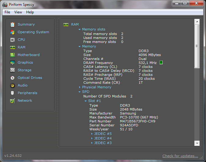

MrGeo Δημοσ. 24 Ιανουαρίου 2014 Δημοσ. 24 Ιανουαρίου 2014 Καλημέρα,έχω ένα vaio VPCEB4Z1E με 4 gb μνήμη και σκέφτομαι να την αναβαθμίσω στα 8 gb. Οι μνήμες (x2) που έχει το laptop είναι: Type DDR3 Size 2048 MBytes Manufacturer Samsung Max Bandwidth PC3-10700 (667 MHz) Part Number M471B5673FH0-CH9 Έχετε να μου προτείνετε κάποια;

MrGeo Δημοσ. 24 Ιανουαρίου 2014 Μέλος Δημοσ. 24 Ιανουαρίου 2014 Σας ευχαριστώ,μια ερώτηση ακόμα,παίζει να έχω πρόβλημα με τις συχνότητες; Γιατί όπως έχετε δει η συχνότητα είναι στα 667ΜΗΖ, μπόρω να βάλω μια με μεγαλύτερη συχνότητα;
SPANK Δημοσ. 24 Ιανουαρίου 2014 Δημοσ. 24 Ιανουαρίου 2014 Και να βάλεις μεγαλύτερη συχνότητα θα παίζουν αυτόματα σε οτι υποστηρίζει το laptop σου , οποτε δεν εχει και πολυ νόημα ειδικά αν πρόκειται και για περισσότερα χρήματα
disqualified Δημοσ. 24 Ιανουαρίου 2014 Δημοσ. 24 Ιανουαρίου 2014 εγω παντως για σιγουρια θα προτιμουσα samsung ίδιας ταχυτητας
MrGeo Δημοσ. 24 Ιανουαρίου 2014 Μέλος Δημοσ. 24 Ιανουαρίου 2014 @disqualified το πρόβλημα μου είναι οτι δεν μπορώ να βρω ίδια (σε συχνότητες και μάρκα) σε DDR3. Όλες όσες βρήκα ήταν πάνω απο 1333. Για αυτό ρωτάω κιόλας.@SPANK γενικά έχω ακούσει αρκετά για τις συχνότητες και πως πρέπει να είναι στα ίδια,αυτό με προβληματίζει.
SPANK Δημοσ. 24 Ιανουαρίου 2014 Δημοσ. 24 Ιανουαρίου 2014 Αυτες που σου ειπα ειναι στα 1333 ακριβως την ίδια συχνότητα με αυτην που εχεις τώρα οποτε δεν βλέπω τον λόγο να μην παίζουν σωστά 1
