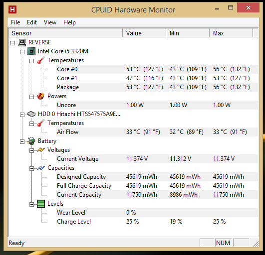

tonyreverse Δημοσ. 20 Ιανουαρίου 2014 Μέλος Δημοσ. 20 Ιανουαρίου 2014 το λάπτοπ το έχω απο τον Σεπτέμβριο αλλά απο την πρώτη στιγμή που το άνοιξα έκανε θόρυβο. η θερμοκρασίες είναι οι εξής: Temperature(oC) 46 45 Distance to TJ Max 59 60 Minimum 42 39 Maximum 62 56 thermal status ok ok
LambisElef Δημοσ. 20 Ιανουαρίου 2014 Δημοσ. 20 Ιανουαρίου 2014 εννοω τι εργασίες έκανες όταν είχες αυτές τις θερμοκρασίες; τι είχες ανοιχτό; skype? browser? game?
tonyreverse Δημοσ. 20 Ιανουαρίου 2014 Μέλος Δημοσ. 20 Ιανουαρίου 2014 τιποτα απολυτως. αλλα και μετα που ανοιξα 3 εφαρμογες, (game, internet και το skype ) οι θερμοκρασιες έμειναν αμετάβλητες πανω κατω
spysoumi Δημοσ. 20 Ιανουαρίου 2014 Δημοσ. 20 Ιανουαρίου 2014 Νταξει δεν είναι ανησυχητικές(είναι υψηλές για την cpu που φοράς σε idle αλλά δεν είναι και ανησυχητικές) οι θερμοκρασίες αλλά ο θόρυβος(όπως εσύ πιστεύεις υψηλό) δεν είναι φυσιολογικός, αλλά πάντα ο καθένας αντιλαμβάνεται διαφορετικά τον κάθε ήχο στο αφτί του.
LambisElef Δημοσ. 20 Ιανουαρίου 2014 Δημοσ. 20 Ιανουαρίου 2014 θα κατεβασεις το hw monitor και θα μας δωσεις screenshot, ομως θα αφησεις για 3 λεπτα τον υπολογιστη σου χωρις να κανεις τιποτα με τα παντα κλειστα εκτος του προγραμματος βαση δεν εχεις να φανταστω;
tonyreverse Δημοσ. 20 Ιανουαρίου 2014 Μέλος Δημοσ. 20 Ιανουαρίου 2014 οκ θα το κανω και θα σας στειλω φωτογραφια. πως ακριβως επισυναπτω φωτογραφια εδω; βαση δεν εχω αλλα προσεχω που τοποθετω το λαπτοπ. παντα τον δουλευω σε τραπεζι.

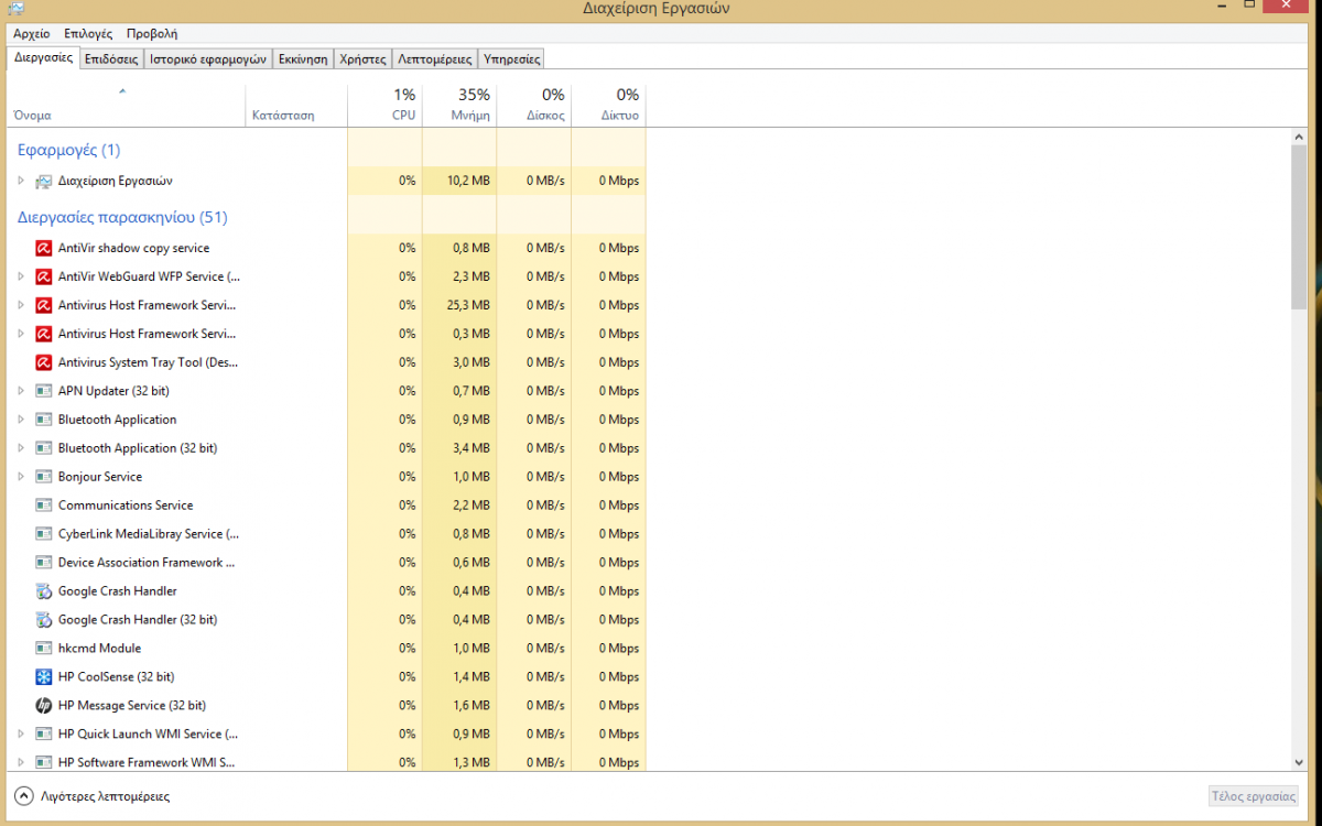

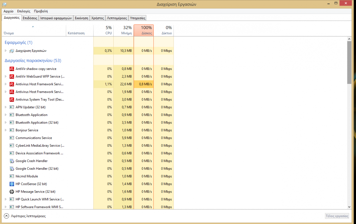

spysoumi Δημοσ. 20 Ιανουαρίου 2014 Δημοσ. 20 Ιανουαρίου 2014 Άνοιξε την διαχείριση εργασιών μετά από επανεκκίνηση και δες εάν δουλεύει άσκοπα ο επεξεργαστής........
tonyreverse Δημοσ. 20 Ιανουαρίου 2014 Μέλος Δημοσ. 20 Ιανουαρίου 2014 οι δυο φωτογραφιες ανταποκρινονται οταν πρωτοανοιξα τον υπολογιστη στην αρχη και μετα απο 5 λεπτα εφτασε εκει και σταθεροποιηθηκε
