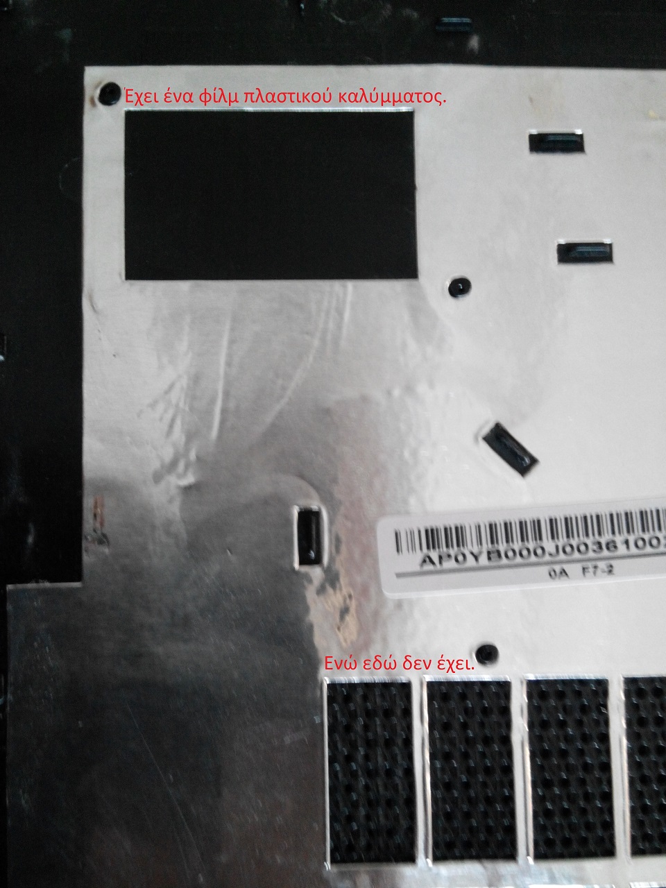

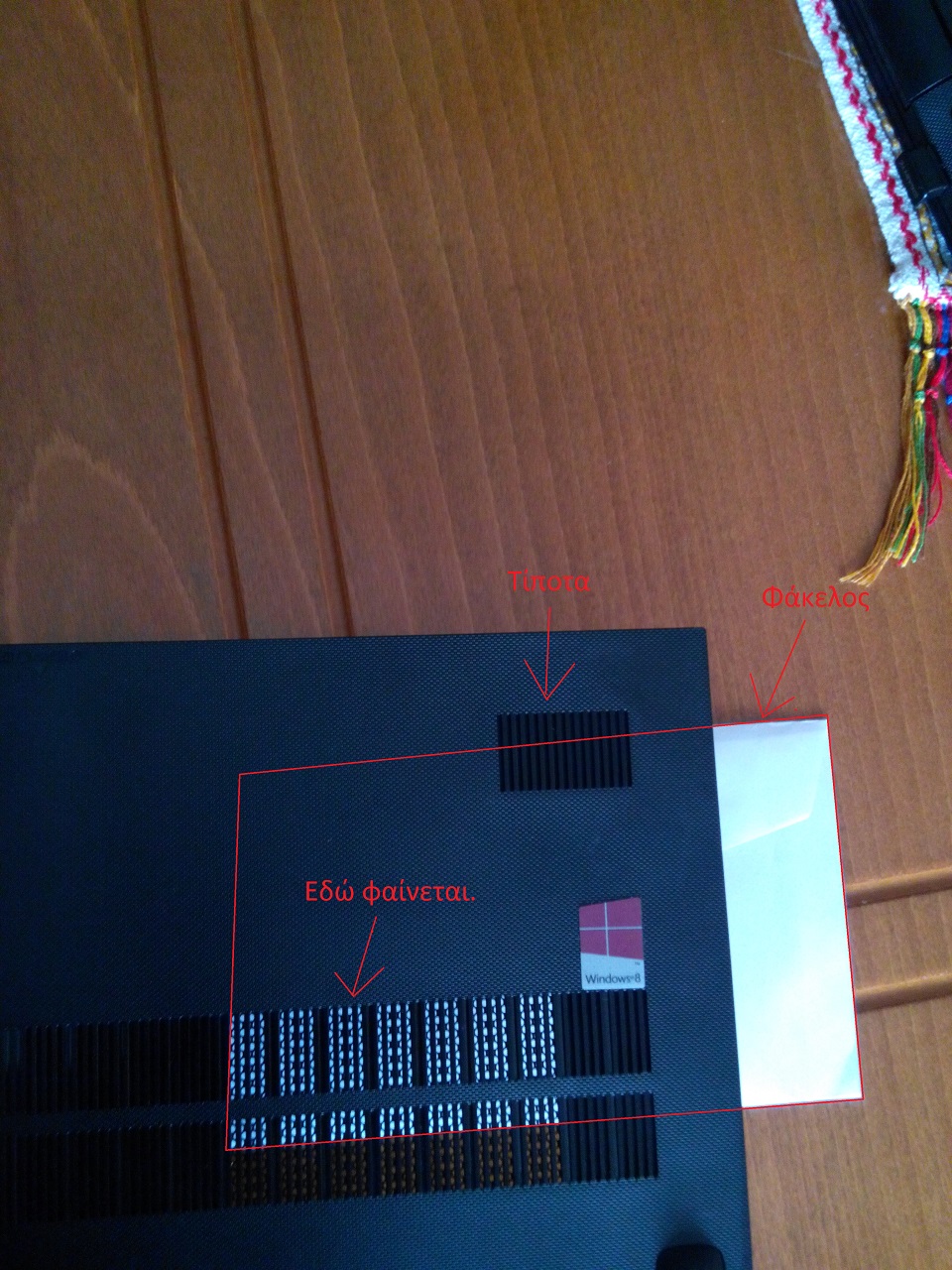

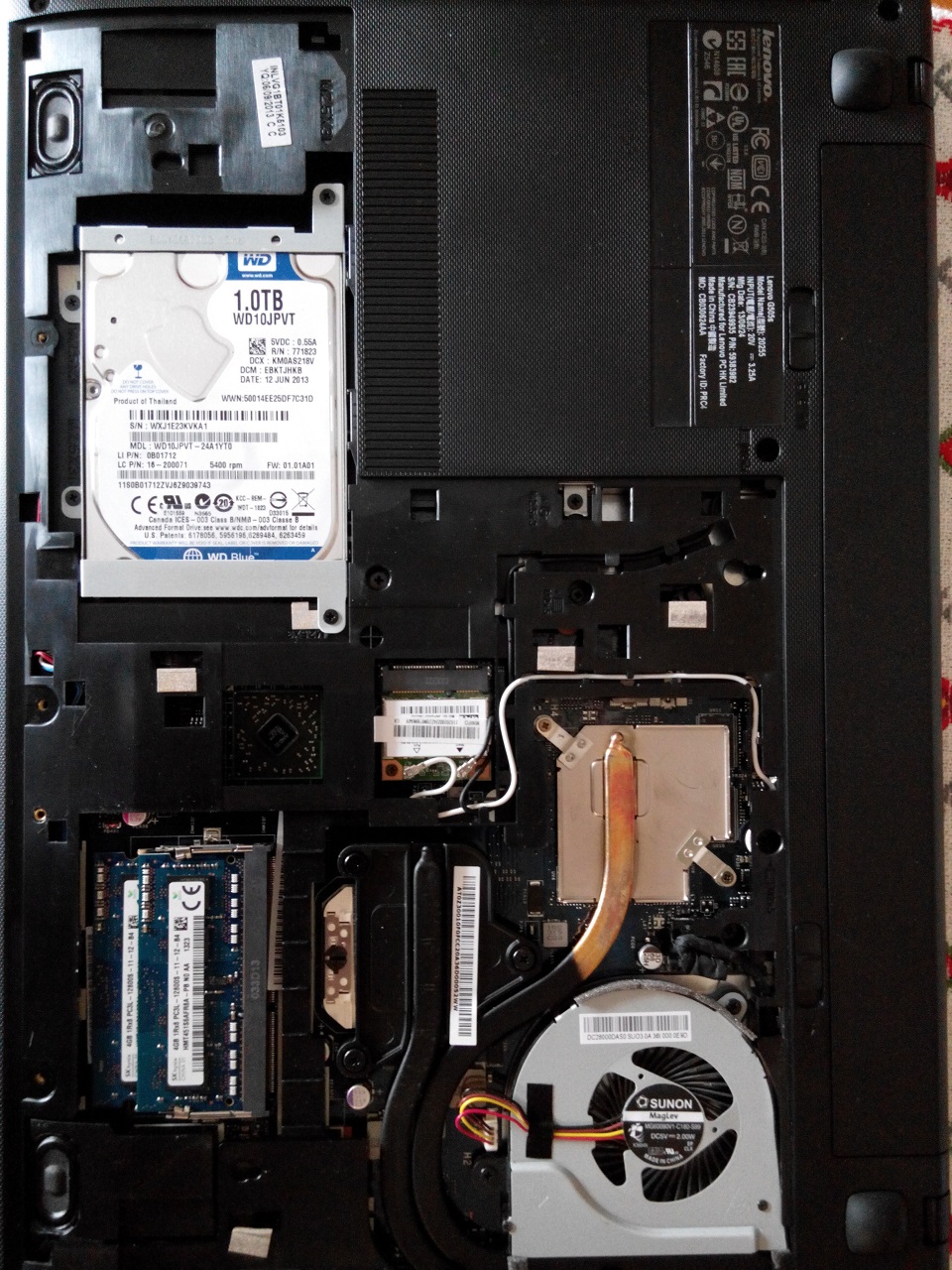

Λοιπόν, έχω το Lenovo Essential G505s από την προσφορά του you.gr, τώρα το κουφό, τα κενά που έχει από κάτω το laptop στην θέση του ανεμιστήρα του επεξεργαστή είναι κλεισμένο από μέσα(με πλαστικό κάλυμμα), δηλαδή άνοιξα το κάτω καπάκι και το παρατήρησα. Παραθέτω φώτο. Άρα τι να κάνω;;;; Να το κόψω με κάνα χαρτοκόπτη ή να το αφήσω έτσι μην χάσω καμιά εγγύηση;;; Έχω ένα post για τις θερμοκρασίες του laptop σε αυτό το λίνκ. Για πέστε........................
Αυτα υπάρχουν για να περιοριζουν την εισροή σκόνης μέσα στο λαπτοπ. Αν τα βγάλεις θα έχεις καλύτερο αερισμό αλλα θα πρέπει να αποκτήσεις και όρεξη για καθάρισμα τουλάχιστον μια φορά τον μήνα.
