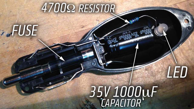

panosno1com Δημοσ. 3 Φεβρουαρίου 2014 Δημοσ. 3 Φεβρουαρίου 2014 You can experience more horsepower, better acceleration, longer battery life, and cleaner emissions....Tι δε καταλαβαινετε ;;; κ όλα αυτά απλά βάζοντας το στον αναπτηρα !
olympios_1 Δημοσ. 18 Φεβρουαρίου 2014 Δημοσ. 18 Φεβρουαρίου 2014 Περιέχει έναν πυκνωτή, μια αντίσταση και ενα LED!!! Ο πυκνωτής είναι συνδεδεμένος σε σειρά στο κύκλωμα, με αποτέλεσμα να φορτίζεται μόνον (σε συνεχόμενο ρεύμα δεν προκαλεί βραχυκύκλωμα). Το LED είναι σενδεδεμένο παράλληλα με τον πυκνωτή, με την αντίσταση σε σειρά με το LED. Στην προκειμένη περίπτωση ο πυκνωτής δεν κάνει απολύτως τίποτα, απλά φορτίζεται. Το LED ανάβει! Δηλαδή, η συσκευή, κάνει μόνο μιά λειτουργία, ανάβει ένα... φωτάκι! Τίποτα παραπέρα. Σε διάφορα φόρουμ αμερικάνικα διάβασα ότι πολλοί έχουν κάνει πειράματα σε διάφορα αυτοκίνητα, και το αποτέλεσμα ήταν μηδέν. Οι κατασκευαστές λένε πως η συσκευή προσφέρει μια οικονομία καυσίμου εως 10%. Εδώ στην Ελλάδα διαφημίζουν ότι προσφέρει μέχρι και 70%!!!!!!!!!! Και μετά αναρωτιόμαστε γιατί μας λένε κλέφτες! Φοβού τους Ελληνες και δώρα φέροντες! Μόνο που εδώ δεν πρόκειται για δώρα αλλά για καθαρή ληστεία. 2
