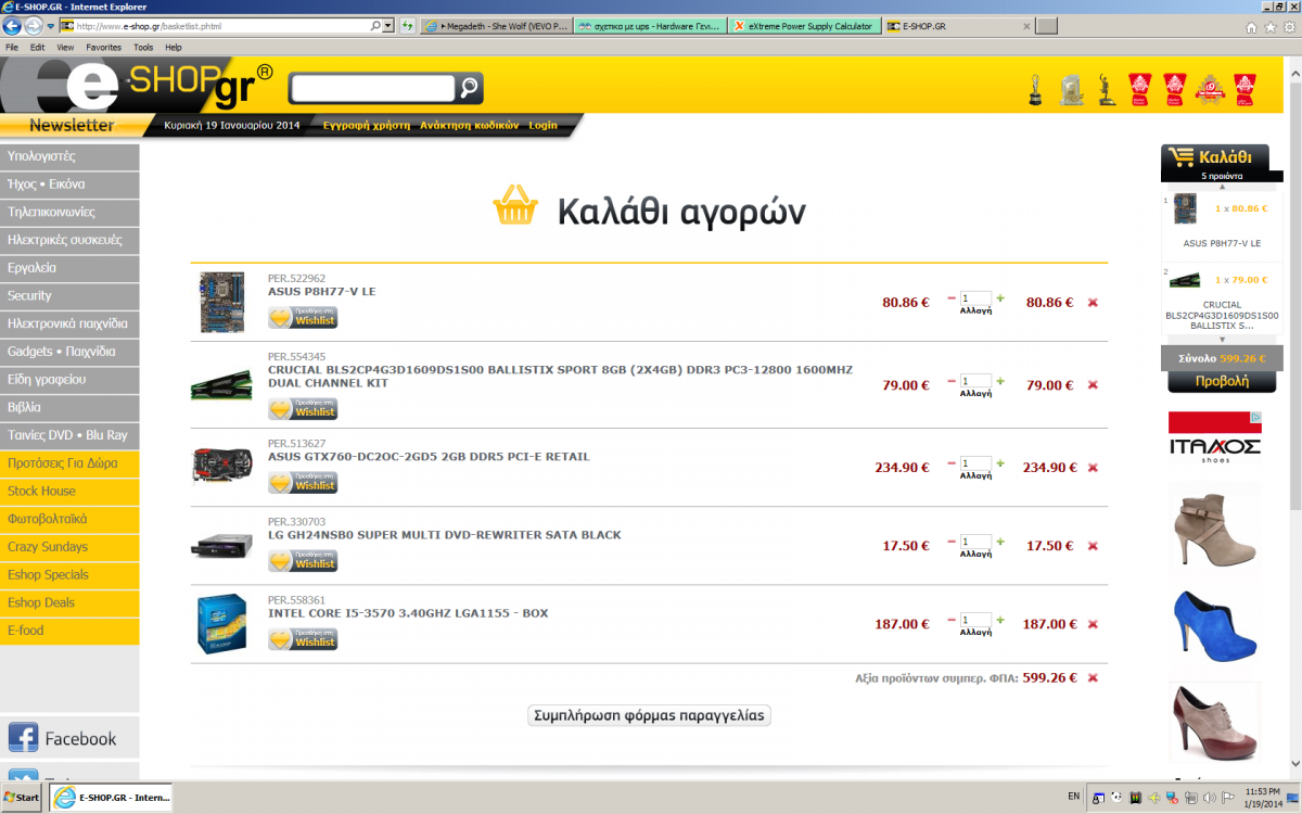

panagiwths1987 Δημοσ. 19 Ιανουαρίου 2014 Μέλος Δημοσ. 19 Ιανουαρίου 2014 δεν ανησυχω για το τωρινο συστημα (socket 775 τα σηκωνει για πλακα) . αλλα για αυτα εδω τα κομματια που σκεφτομαι να αναβαθμισω (στη φωτογραφια) πανω στο ups ειναι συνδεμενο ενα πολυπριζο που εκτος της πριζας του τροφοδοτικου , εχω την οθονη (μια παλια σχετικα lg 20αρα) και το το ρουτερ . εκτος των κομματιων της εικονας εχω 3 δισκους sata , και τους 2 ανεμιστηρες που εχει το κουτι . εγραψα οσο πιο αναλυτικα μπορουσα ο,τι θελω να συνδεθει πανω στο ups

pnick Δημοσ. 20 Ιανουαρίου 2014 Δημοσ. 20 Ιανουαρίου 2014 δεν ανησυχω για το τωρινο συστημα (socket 775 τα σηκωνει για πλακα) . αλλα για αυτα εδω τα κομματια που σκεφτομαι να αναβαθμισω (στη φωτογραφια) πανω στο ups ειναι συνδεμενο ενα πολυπριζο που εκτος της πριζας του τροφοδοτικου , εχω την οθονη (μια παλια σχετικα lg 20αρα) και το το ρουτερ . εκτος των κομματιων της εικονας εχω 3 δισκους sata , και τους 2 ανεμιστηρες που εχει το κουτι . εγραψα οσο πιο αναλυτικα μπορουσα ο,τι θελω να συνδεθει πανω στο ups Δεν θα έχεις κανένα πρόβλημα. Έχω αντίστοιχο ups 1000VA/550W και το τρέχων σύστημά μου έχει 600άρι τροφοδοτικό Corsair, i7 3770k στα 4.3 GHz και GTX 770. Το maximum κατανάλωσης που έχω δει σε watt είναι το 60-65% της δυναμικότητας του ups, δηλαδή περίπου 350W και μόνο όταν τρέχω bench για την κάρτα γραφικών (furmark και τα τοιαύτα). Το maximum καθημερινό φορτίο θα το δώ μόνο όταν τρέξω το FSX (δεν έχω κάτι άλλο βαρύ εκτός από τον simulator γιατί δεν είμαι gamer, παρά μόνο λάτρης της εξομοίωσης) και κυμαίνεται από 150 έως 250W. Συνεπώς, νομίζω ότι με το στήσιμο που θα κάνεις θα είσαι πολύ καλά από τροφοδοσία, ίσως και αρκετά παραπάνω από ό,τι πραγματικά χρειάζεσαι.
