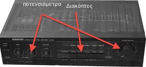

Σωστός. Αν θέλεις να τον φροντίσεις και λίγο παραπάνω, πάρε ένα "καθοριστικό σπρέι επαφών χωρίς λάδι" και ψέκασε διακόπτες και ποτενσιόμετρα.
Το οποίο θα το βρω που???Εσωτερικά τους διακόπτες???Εννοώ απο μέσα θα ψεκασω???Για τα ποτενσιομετρα δεν ξέρω τι είναι οταν μπω απο υπολογιστή θα μπω να δω σχετικές φώτο για να δω πως είναι!!
Ηλεκτρονικά είδη (Κατουμάς κλπ)
http://www.skroutz.gr/c/599/analosima-katharismou.html?keyphrase=%CF%83%CF%80%CF%81%CE%B5%CF%85+%CE%B5%CF%80%CE%B1%CF%86%CF%89%CE%BD
Ψεκάζεις (μέσα-έξω) όπου υπάρχουν κινούμενοι διακόπτες ή ποτενσιόμετρα (περιστρεφόμενοι διακόπτες π.χ. Volume ή faders) και μετά τα γυρνάς ή τα ανοιγοκλείνεις για να πάει το υγρό παντού. Και καλό στέγνωμα πριν το βάλεις στο ρεύμα.
