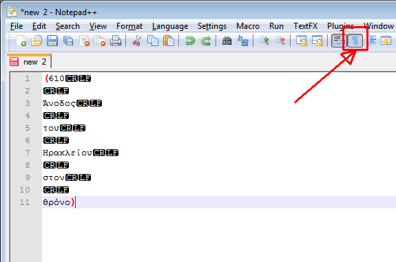

micos000 Δημοσ. 19 Ιανουαρίου 2014 Δημοσ. 19 Ιανουαρίου 2014 Κατεβάζεις και εγκαθιστάς Notepad++. Κάνεις επικόλληση το κείμενο ή το φορτώνεις σαν αρχείο κειμένου (αφού το σώσεις φυσικά πρώτα από το wordpad σαν txt). -Πας από το μενού View->Show symbol->Show all charater ή πάτα στο εικονίδιο που μοιάζει σαν ανάποδο P (το δείχνω με το βέλος). Αυτό δεν είναι υποχρεωτικό αλλά σε βοηθάει να βλέπεις τα CRLF τα οποία δηλώνουν την αλλαγή γραμμής. -Μετά πας στο μενού Search->Replace και βάζεις στην αναζήτηση \r\n\r\n (είναι δύο r και δύο n εναλλάξ με backslash ενδιάμεσα) και στην αντικατάσταση βάζεις ένα κενό (space). Πατάς Replace all. Αυτό θα ενώσει όλες τις διπλές γραμμές.
