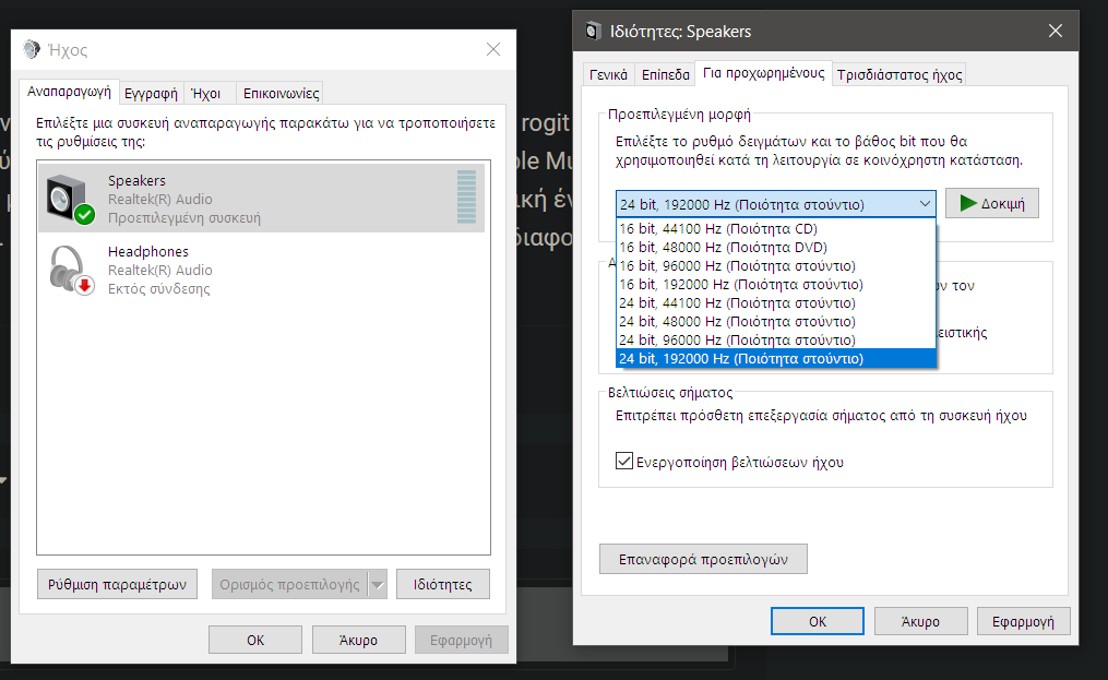

leriban Δημοσ. 9 Αυγούστου 2024 Δημοσ. 9 Αυγούστου 2024 Καλησπέρα σας. Δεν ξέρω αν πρέπει να ανοίξω άλλο thread αλλά έχω ένα θέμα με τα krk rogit 7g4 και την motu m2. Η ένταση των ηχείων είναι πολύ χαμηλή όταν ακούω μουσική μέσω spotify Apple Music η tidal. Πρέπει να φτάσει το volume τουλάχιστον μέχρι τη μέση για να πεις ότι έχεις ικανοποιητική ένταση ήχου. Η σύνδεση είναι με xlr 1/4 balance καλώδια. Αν ακούω πχ μουσική από red fm έχει μεγάλη διαφορά στην ένταση του ήχου. Τι μπορεί να συμβαίνει ;
mandragoraSCR Δημοσ. 9 Αυγούστου 2024 Δημοσ. 9 Αυγούστου 2024 (επεξεργασμένο) 8 λεπτά πριν, leriban είπε Καλησπέρα σας. Δεν ξέρω αν πρέπει να ανοίξω άλλο thread αλλά έχω ένα θέμα με τα krk rogit 7g4 και την motu m2. Η ένταση των ηχείων είναι πολύ χαμηλή όταν ακούω μουσική μέσω spotify Apple Music η tidal. Πρέπει να φτάσει το volume τουλάχιστον μέχρι τη μέση για να πεις ότι έχεις ικανοποιητική ένταση ήχου. Η σύνδεση είναι με xlr 1/4 balance καλώδια. Αν ακούω πχ μουσική από red fm έχει μεγάλη διαφορά στην ένταση του ήχου. Τι μπορεί να συμβαίνει ; Θα ελεγα οτι ειναι φυσιολογικο. Παντα οταν εχεις καλη πυγη ηχου/μεγαλη αναλυση, η ενταση ειναι χαμηλοτερη. δες βεβαια απο τις ρυθμισεις στον καθε player spotify/tidal μηπως εχει ενεργοποιημενο καποιο normalizer κλπ και συγουρεψου απο τις ρυθμισεις ηχου στα windows οτι εχεις επιλεξει το μεγιστο δυνατο bitrate λογικα η motu θα δινει πανω απο 24 Επεξ/σία 9 Αυγούστου 2024 από mandragoraSCR
leriban Δημοσ. 9 Αυγούστου 2024 Δημοσ. 9 Αυγούστου 2024 (επεξεργασμένο) Είναι όλα τσεκαρισμένα στο φουλ όπως επίσης απενεργοποιημενο το normalize στο spotify. Νομίζω έχει παραπάνω η motu. Και στα krk το gain το έχω στα +4db και έχει μέγιστο τα 11db. Να το πάω στο μαξ η θα έχω κάποιο θέμα; Έχω και μια sound blaster z. Παράγγειλα καλώδιο να τα συνδέσω εκεί να δω τι διαφορά θα έχει στην ένταση. Επεξ/σία 9 Αυγούστου 2024 από leriban
mandragoraSCR Δημοσ. 9 Αυγούστου 2024 Δημοσ. 9 Αυγούστου 2024 13 λεπτά πριν, leriban είπε Νομίζω έχει παραπάνω η motu τσεκαρε το να δεις. αποτι ειδα στο site της motu παει μεχρι 32bit@96Khz. Βεβαιωσου οτι το εχεις επιλεξει 17 λεπτά πριν, leriban είπε Και στα krk το gain το έχω στα +4db και έχει μέγιστο τα 11db εγω στα δικα μου το εχω στο 0. Και στο +4 που το εχεις εσυ μια χαρα ειναι αλλα καλο ειναι να μην το πας πιο πανω. δεν θα χαλασει απλα θα ζεσταινεται πιο γρηγορα ο ενισχητης των ηχειων 18 λεπτά πριν, leriban είπε Έχω και μια sound blaster z. δοκιμασε την αλλα σε ποιοτητα σιγουρα ειναι χειρτερο το dac που εχει μεσα απο την motu. καταρχας ο τροπος που εχεις συνδεσει τα ηχεια σου με την motu (balanced-xlr) ειναι οτι καλυτερο, μην το αλλαξεις αυτο ενω τωρα με την sound blaster z. θα αναγκαστεις να συνδεσεις με rca, πολυ πιθανο να εχεις και παράσιτα/ηλ θόρυβο
