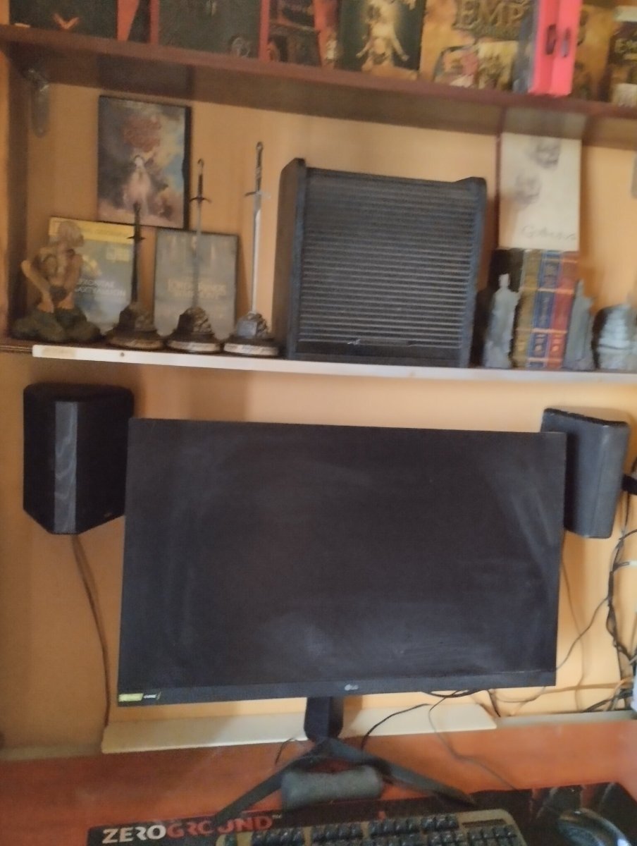

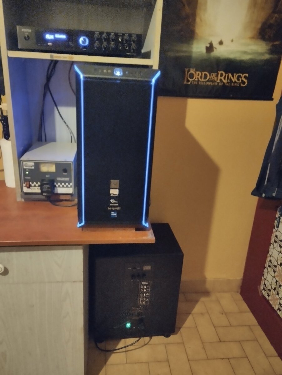

Chris2756 Δημοσ. 28 Ιανουαρίου 2024 Δημοσ. 28 Ιανουαρίου 2024 Λοιπον εγω ξενιασα με το θεμα των ηχειων για το PC. Πηρα εναν ενισχυτη της πλακας Fenton AV550BT. Πουθενα στο ιντερνετ δεν βρικα στοιχεια οπως THD, Sn/r, Input sensitivity, Damping factor, γι αυτο τον λεω της πλακας. Εχει αρκετες λειτουργιες, με ενδιεφεραν μονο να βγαζει 2 καναλια και εξοδο για active sub woofer. Προφανως θα παραμορφωνει αρκετα, αλλα στον μικρο χωρο που τον εχω (15 μ2) η ενταση που τον δουλευω δεν ειναι ποτε πανω απο 40-50% οποτε δεν θα γινει και αντιληπτο. Πηρα λοιπον απο το συστημα home cynema 5.1 που εχω και σπανια χρισημοποιω τα 2 περιφερειακα ηχεια Jamo surround 120 και τα εβαλα σαν κυρια. Πηρα και το ενεργο woofer, Rel Strata II, συνδεσα ενισχυτη με καλωδιο jack σε 2 RCA, στην ενσωματομενη της μητρικης και βουαλα! Ηχος καθαρος, δυνατος σε ομηλιες μουσικες παιχνιδια ταινιες. Τα ηχεια κρεμασμενα στον τοιχο πισω απο την οθονη, αν και σε μικρη αποσταση μεταξυ τους, ειναι 2πολα 3 δρομων περιφεριακα δεν επιρεαζουν την στερεοφωνικη εικονα. Το προβλημα ειναι οτι δεν κατεβαινουν πολυ χαμηλα (μεχρι 80 Ηz) αλλα ΟΚ απο εκει αναλαμβανει το Strata. To ρυθμιστηκο εντασης του στο 1-2 γιατι παραπανω σπανε τζαμια πεφτουν σοβαδες και δεν συμαζευεται. Δοκιμες, απο Βιβαλβτι μεχρι Σωτηρια Μπελλου και οτι τεστ συχνοτητων βρικα με αφησαν υπερικανοποιημενο. Ανεβαζω και φωτο με τα specs τους. Αν εχετε δει παροκοια specs σε πισοηχεια, να το πειτε και σε μενα. 1
