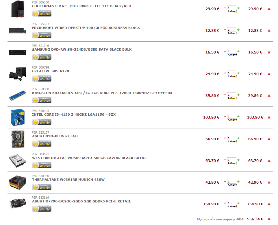

oceanborngr Δημοσ. 18 Ιανουαρίου 2014 Δημοσ. 18 Ιανουαρίου 2014 Φιλε psfan θελεις τα παντα σε οτι αφορα νεο συστημα? Θελω να πω, αν εχεις απο καποιο υπαρχον pc για παραδειγμα να χρησιμοποισησεις πληκτρολογιο/ποντικι, ηχεια και σκληρο δισκο εχεις πολυ μεγαλυτερη ευελιξια, ειδικα στην καρτα γραφικων που ειναι και το σημαντικοτερο κομματι. Σου εχω επισυναψει μια συνθεση απο το e-shop στα 556 ευρω με την πολυ αξιολογη Radeon HD7790 και τον ι3 4130. Αν χρησιμοποιησεις καποια δικα σου προυπαρχοντα κομματια, μπορεις να χωρεσεις μεχρι και την R9 270X και να παιζεις ανετα ακομη και σημερινα παιχνιδια

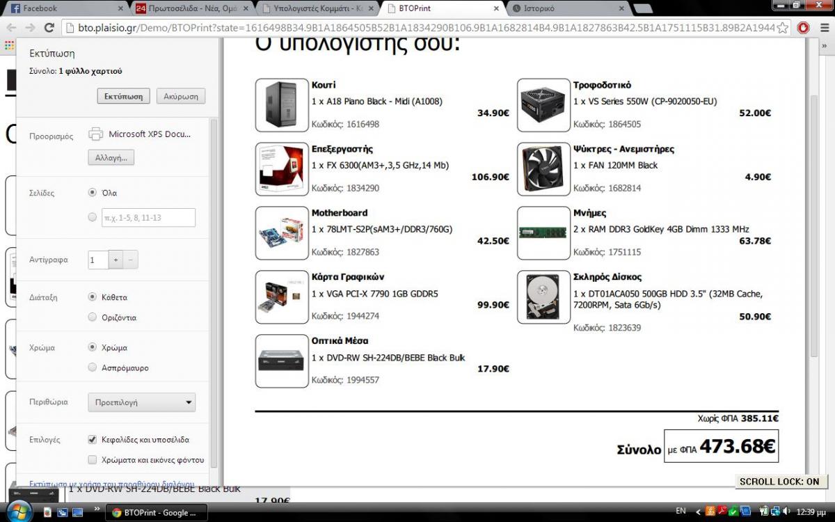

psfan Δημοσ. 18 Ιανουαρίου 2014 Μέλος Δημοσ. 18 Ιανουαρίου 2014 Ευχαριστώ για τις προτάσεις σας. έκανα μια ανάμειξη αυτό που είπατε και έφτιαξα την εξής σύνθεση από το πλαίσο και μου βγαίνει στα 473, μαζί με πληκτρολόγιο ποντίκι κάπου στα 485, και φαίνετα κομπλέ για αυτά που θέλω. Υπάρχει κάτι που δεν αξίζει να αλλάξω ?
TheELF Δημοσ. 18 Ιανουαρίου 2014 Δημοσ. 18 Ιανουαρίου 2014 Ευχαριστώ για τις προτάσεις σας. έκανα μια ανάμειξη αυτό που είπατε και έφτιαξα την εξής σύνθεση από το πλαίσο και μου βγαίνει στα 473, μαζί με πληκτρολόγιο ποντίκι κάπου στα 485, και φαίνετα κομπλέ για αυτά που θέλω. Υπάρχει κάτι που δεν αξίζει να αλλάξω ? Η μητρική με το ζόρι θα τρέχει τον 6300 και δεν θα μπορέσεις να τον κάνεις overclock που ακόμα και να μην σε ενδιαφέρει είναι πεταμένα λεφτά να μην το κάνεις,το έχει και ανάγκη για να είναι βιώσιμος. Από μνήμη πάνε τουλάχιστον σε 1660Mhz όχι ότι έχει τρελές διαφορές αλλά είναι μικρή η διαφορά στην τιμή για να πάρεις ποιο αργές. Κανονικά θες και μια καλύτερη ψήκτρα από αυτήν που έχει μέσα το πακέτο αφού είναι πολύ θορυβώδες,αλλά αν αντέχεις μένεις και με αυτήν που έχει.
N1KOSSS Δημοσ. 18 Ιανουαρίου 2014 Δημοσ. 18 Ιανουαρίου 2014 Οι ραμ μου ειναι 1600αρες με ενα ευρω διάφορα ( προσφορα) Καλές αγορές
