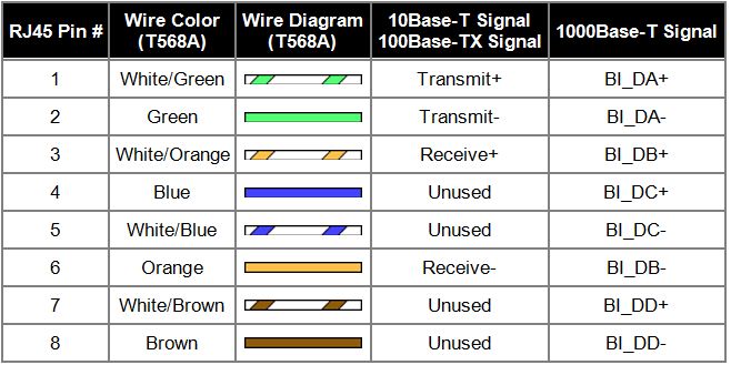

vasilis123 Δημοσ. 18 Ιανουαρίου 2014 Μέλος Δημοσ. 18 Ιανουαρίου 2014 ξέχασα αν ρωτήσω. Πρέπει αν προσέξω κάτι κατα την εγκατάσταση του καλωδίου; να μην περνάει κοντά απο καλώδια ρεύματος ή δεν το επηρεάζει; Επίσης με ποια σειρά θα μπουν τα καλώδια μέσα στο κλιπ. Ευχαριστώ
jkoukos Δημοσ. 19 Ιανουαρίου 2014 Δημοσ. 19 Ιανουαρίου 2014 Θα πρέπει το utp να απέχει τουλάχιστον 30cm από γραμμές τάσης. Για τον τερματισμό θα ακολουθήσεις παντού ένα από τα 2 πρότυπα, οποίο θέλεις. Είτε T568A είτε T568B.
