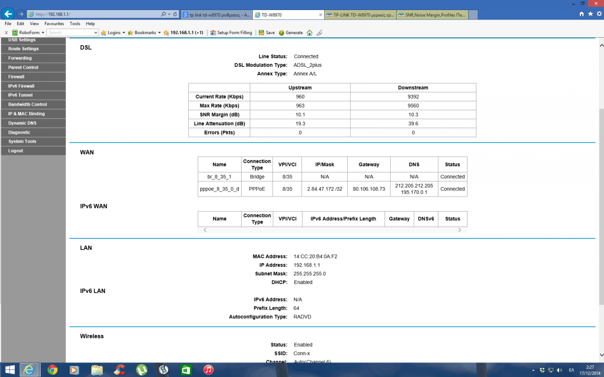

alexpsilos06 Δημοσ. 17 Δεκεμβρίου 2014 Δημοσ. 17 Δεκεμβρίου 2014 καλησπέρα και από μένα. Σήμερα αγόρασα και εγώ το συγκεκριμένο router. Δεν είμαι γνώστης των διάφορων πολύ προχωρημένων ρυθμίσεων και είπα να γράψω εδώ μήπως με κατατοπίσετε. Ένα θέμα που έχω τώρα και δεν είχα πρίν είναι ότι πρόσεξα πολύ χαμηλότερη ταχύτητα σε οτιδήποτε κάνω στο κινητό μου. Από download εφαρμογών ως browsing. Δεν είναι λογικό με καλύτερο router να μου το κάνει αυτό ενώ με του παρόχου που δεν είναι και καμιά φοβερής ποιότητας router να μην μου το έκανε. Επίσης ένα άλλο θεματάκι το οποίο βέβαια είχα και πρίν είναι ότι όταν κατεβάζω μεγάλα αρχεία (όχι μόνο μέσω torrent) δεν έχω καθόλου ίντερνετ. Δηλαδή όσο κατεβάζω νεκρώνουν τα πάντα εκτός από το download. Ξέρει κανείς τι μπορώ να κάνω? Τελευταίες 2 ερωτήσεις, -υπάρχει κάποια ή κάποιες ρυθμίσεις που μπορώ να κάνω επιπλέον και δεν είναι προεπιλεγμένες? -για να ανέβει κάπως η ταχύτητά μου πρέπει να απευθυνθώ στον πάροχό μου? Θα σας επισυνάψω και screenshot από το status του router αν βοηθάει. και το screenshot.
alexpsilos06 Δημοσ. 17 Δεκεμβρίου 2014 Δημοσ. 17 Δεκεμβρίου 2014 ***update άκυρο το θέμα του κινητού, απλά έτυχε και νόμιζα ότι έχει κάτι, ίσως ήταν εκείνη η στιγμή, τώρα όλα κομπλέ. τα υπόλοιπα παραμένουν.
poulinos Δημοσ. 25 Δεκεμβρίου 2014 Δημοσ. 25 Δεκεμβρίου 2014 καλησπέρα και από μένα. Σήμερα αγόρασα και εγώ το συγκεκριμένο router. Δεν είμαι γνώστης των διάφορων πολύ προχωρημένων ρυθμίσεων και είπα να γράψω εδώ μήπως με κατατοπίσετε. Ένα θέμα που έχω τώρα και δεν είχα πρίν είναι ότι πρόσεξα πολύ χαμηλότερη ταχύτητα σε οτιδήποτε κάνω στο κινητό μου. Από download εφαρμογών ως browsing. Δεν είναι λογικό με καλύτερο router να μου το κάνει αυτό ενώ με του παρόχου που δεν είναι και καμιά φοβερής ποιότητας router να μην μου το έκανε. Επίσης ένα άλλο θεματάκι το οποίο βέβαια είχα και πρίν είναι ότι όταν κατεβάζω μεγάλα αρχεία (όχι μόνο μέσω torrent) δεν έχω καθόλου ίντερνετ. Δηλαδή όσο κατεβάζω νεκρώνουν τα πάντα εκτός από το download. Ξέρει κανείς τι μπορώ να κάνω? Τελευταίες 2 ερωτήσεις, -υπάρχει κάποια ή κάποιες ρυθμίσεις που μπορώ να κάνω επιπλέον και δεν είναι προεπιλεγμένες? -για να ανέβει κάπως η ταχύτητά μου πρέπει να απευθυνθώ στον πάροχό μου? Θα σας επισυνάψω και screenshot από το status του router αν βοηθάει. και το screenshot. για αυτο με το κινητο μηπως ειναι θεμα του wireless?δοκιμασες αλλο καναλι στο ασυρματο να δεις αν θα παιξει? επισης δοκιμασες αν εχει επιλογη για channel width απο 20/40 ή σκετο 40 να το κανεις 20? ή αν ειναι 20 να το κανεις 20/40 η σκετο 40 αναλογως τι επιλογη σου δινει? β.firmware update Στο τελευταιο firmware.δες αν το κανει μονο με το κινητο ή αμα το κανει γενικα με wireless αν μπορεις να το δοκιμασεις. το β. ειναι παραξενο.συνηθως το ακουω να γινεται απο torrents και οχι οταν γενικα κατεβαζεις αρχεια.οσο και να πιταρει η γραμμη θα πρεπε να εχεις ιντερνετ απλα πιο αργο. εκει θα μπορουσες να εβαζες απλα καποιο Limit στα downloads ωστε να μην φτανεις την γραμμη στα ορια, ενα καλο προγραμμα για bandwidth limiting ειναι το netlimiter που κανει Limit ανα application. στο ρουτερ περα απο pppoe/llc δεν χρειαζεται να ορισεις κατι αλλο.αν εχει καποια εξτρα Pvc απλα σβηστα. β.firmware update οπως ειπαμε αν υπαρχει πιο καινουριο. για παραπανω ταχυτητα δεν νομιζω να μπορεις να κανεις κατι.εχεις ηδη 9 margin που ειναι το default του οτε .να στο ριξουν πιο χαμηλα στο 6\το θεωρω δυσκολο αλλα δεν χανεις κατι να το ζητησεις αν και δεν θα κερδισεις και πολυ.αντε κανα megabit. ***update άκυρο το θέμα του κινητού, απλά έτυχε και νόμιζα ότι έχει κάτι, ίσως ήταν εκείνη η στιγμή, τώρα όλα κομπλέ. τα υπόλοιπα παραμένουν. τωρα το ειδα για το κινητο οποτε αγνοησε οτι γραφω πιο πανω. για το θεμα πιταρισματος απο τορρεντ απλα μειωσε μεσα απο το ιδιο το τορρεντ τα max connections .επισης περιορισε το Upload διοτι αμα ανεβαζεις τερμα(seeding) τοτε θα σου καθυστερει και το download.δοκιμασε εναλλακτικα με αλλη εκδοση του mtorrent ή και με αλλον client πχ vuze,azureus Κτλ.εγω πχ εχω βαλει global maximum number of connections 50.και ειμαι μια χαρα.seedaro full και ταυτοχρονα μπορω να ανοιξω σελιδες.αλλα και οταν κανω download πετυχαινω το max αλλα μπορω να ανοιξω σελιδες κανονικα. 10 Upload slots per torrent εχω βαλει οπως και 10 maximum number of connected peers per torrent.το να ανοιγεις παρα πολλα connections χειροτερα τα κανει παρα καλυτερα.αλλα και παλι δεν επρεπε να στο κανει οταν κατεβαζεις αρχεια απο το ιντερνετ.και δεν ειναι κανα απλο ρουτερ για να πω οτι το πιταρεις.
