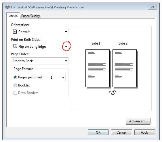

Zaknafein Δημοσ. 17 Ιανουαρίου 2014 Share Δημοσ. 17 Ιανουαρίου 2014 Την επιλογή για εκτύπωση διπλής όψης την βάζεις στις ρυθμίσεις του εκτυπώτη, όπως φαίνεται εδώ: Είπες για "τικάρισμα" αλλά αυτό μάλλον είναι στο print dialog του προγράμματος και όχι του εκτυπωτή. Συνδέστε για να σχολιάσετε Κοινοποίηση σε άλλες σελίδες άλλες επιλογές
dimitrislarisa Δημοσ. 17 Ιανουαρίου 2014 Μέλος Share Δημοσ. 17 Ιανουαρίου 2014 Την επιλογή για εκτύπωση διπλής όψης την βάζεις στις ρυθμίσεις του εκτυπώτη, όπως φαίνεται εδώ: hp_preferences.JPG Είπες για "τικάρισμα" αλλά αυτό μάλλον είναι στο print dialog του προγράμματος και όχι του εκτυπωτή. Πολύ ωραίο αυτο που παράθεσες φίλε μου αλλα το έψαξα και αυτο πριν δημιουργησω το θεμα... δοκίμασα και τις 2 επιλογές που υπάρχουν στο δευτερο κελί και πάλι είχα το ίδιο αποτέλεσμα... και το ίδιο μήνυμα το οποιο λεει να βγάλω το χαρτι απο την κασέτα και να την τοποθετήσω στην κασέτα εισόδου.το παράξενο μου είναι οτι κάποια στιγμή πριν μερικές μέρες εκτύπωσε διπλη όψη αυτοματα και χωρίς να κάνω κάποια αλλαγή μου έβγαζε το μνμ με τις κασέτες. Συνδέστε για να σχολιάσετε Κοινοποίηση σε άλλες σελίδες άλλες επιλογές
Zaknafein Δημοσ. 17 Ιανουαρίου 2014 Share Δημοσ. 17 Ιανουαρίου 2014 Αυτός είχε ξεχωριστό εξάρτημα για duplex, που κουμπώνει στο πίσω μέρος; (Έτσι είναι ο 8100 κ 8500 που έχω δουλέψει) Αν ναι, έλεγξε αν έχει πατήσει καλά, μήπως κουνήθηκε κτλ. Αν είναι κουμπωμένο καλά και δεν έχει θέμα εκεί, δεν μπορώ να καταλάβω τι άλλο μπορεί να φταίει από την περιγραφή που κάνεις. Το στάνταρ που κάνω σε αντίστοιχες περιπτώσεις είναι: α. Βγάζω τον εκτυπωτή από την πρίζα για ~5-10 λεπτά. β. Απεγκατάσταση driver γ. Επανασύνδεση και πέρασμα τελευταίου driver από το site της HP Δεν είναι σωστή λύση αυτό, αλλά μερικές φορές μπορεί να επαναφέρει την σωστή λειτουργία του εκτυπωτή Συνδέστε για να σχολιάσετε Κοινοποίηση σε άλλες σελίδες άλλες επιλογές
