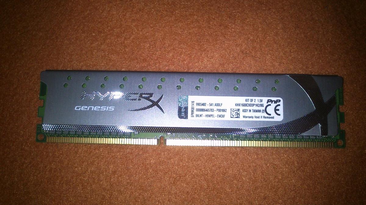

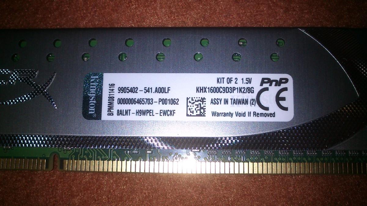

dimag Δημοσ. 9 Φεβρουαρίου 2014 Δημοσ. 9 Φεβρουαρίου 2014 Δανείστικα την μνήμη και πάλι, άλλαξα το bios και εβαλα το παλιό (FA) χωρίς κανένα αποτέλεσμα. Προσπαθώ τώρα να παίξω με overclock δεν έχω καταφέρει να κάνω τίποτα. Επίσης δοκίμασα να δώσω χειροκίνητα και λίγο παραπάνω τάση στις μνήμες (1,60 kai 1,70V) πάλι τίποτα. Με το που κουμπώνω τις Kingston (αυτές στις φωτογραφίες) αρχίζει τα σφυρίγματα. Δεν μπορώ να καταλάβω... Φίλε Νίκο, δες σε παρακαλώ και τις δικές σου μνήμες, έχουν κάτι το διαφορετικό από τις δικές μου;
blitzNikos Δημοσ. 9 Φεβρουαρίου 2014 Δημοσ. 9 Φεβρουαρίου 2014 Οι δικές μου έχουν τον ίδιο βασικό κωδικό, αλλά είναι ASSY IN CHINA. Δεν είμαι ειδικός, αλλά υποψιάζομαι ότι οι κινέζοι χρησιμοποιούν άλλο τσιπάκι από τους ταιβανέζους και γι' αυτό υπάρχει ασυμβατότητα ...
dimag Δημοσ. 10 Φεβρουαρίου 2014 Δημοσ. 10 Φεβρουαρίου 2014 Τελικά δεν κατάφερα τίποτα. Τόσο μιζέρια πια; Έλεος! Δεν αποκλείεται να έχουν άλλη μάρκα chips πάνω, αν και δεν είναι σίγουρο. Με έχει σκάσει αυτή η μητρική! Μόνο με την δανεική ανοίγει (Corsair VS2GB1333D3 2GB). Επίσης να αναφέρω ενημερωτικά ότι ο επεξεργαστής μου είναι ο Core2Duo E6850 3.0Ghz. Τέλος, πήγα να δοκιμάσω τις KINGSTON στο PC του φίλου από τον οποίο δανείστηκα την 2GB, πάνω σε μια ASUS P5QC και είχα τα ίδια αποτελέσματα. Ούτε αυτός ξεκινούσε είτε με το ένα module, έιτε με το άλλο, είτε με τα δυό μαζί. Προφανώς ούτε με αυτόν ήταν συμβατές οι μνήμες. Δεν έψαξα εκεί bios update και τα συναφή, απλά μια γρήγορη δοκιμή έκανα. Μάλλον δεν θα παίξει εύκολα με 2x4GB όπως ήθελα, καθώς φαίνεται να μην της αρέσουν τα modules των 4GB, και στο τέλος με βλέπω να καταλήγω με 2x2GB=4GB. Εξάλλου, δεν είμαι και διατεθειμένος να δώσω άλλα χρήματα για μνήμες και να μου μείνουν ψάχνωντας μετά να τις πουλήσω. Εδώ στο νησί κιόλας δεν έχουμε και μεγάλη ευκολία στο να βρίσκουμε ότι θέλουμε, πόσον μάλον και για δοκιμές, αφού σχεδόν όλα τα φέρνουν με παραγγελία. Μόνο αν βρεθεί καμιά από κανέναν γνωστό θα δοκιμάσω πάλι. Η τελευταία δοκιμή που μένει να κάνω είναι να βάλω τις KINGSTON σε μια πιό καινούρια μητρική, για να σιγουρέψω 1000% ότι οι μνήμες είναι ΟΚ, αν και δεν έχω αμφιβολία για αυτό.
blitzNikos Δημοσ. 10 Φεβρουαρίου 2014 Δημοσ. 10 Φεβρουαρίου 2014 Για να το καλύψουμε απόλυτα το θέμα, αφού μου είναι εύκολο, δοκίμασα τις αντίστοιχες δικές μου KINGSTON KHX1600C9D3P1K2/8G σε ένα άλλο pcάκι που έχω φτάξει στη μικρή μου κόρη, με μια ASUS P5QC και έναν Q9650 (κανονικά την έχω με ddr2 4x2=8g, g,skill pc2 8500). Λοιπόν, το συστηματάκι ξεκίνησε αμέσως, χωρίς κανένα πρόβλημα, δεν χρειάστηκε να κάνω τίποτα, ούτε καν να κάνω τη διαδικασία clear RTC RAM in CMOS που συνηθίζεται όταν αλλάζουμε μνήμες, βγάζοντας και ξανατοποθετώντας το σχετικό jumberάκι ή τη μπαταρία ... Άρα, αφού οι δικές σου μνήμες δεν δουλεύουν ούτε σε ASUS P5QC, που είναι P45 και άρα πολύ σταθερότερη από τη G41, μάλλον φταίνε οι μνήμες και όχι η μητρική. Θα σου πρότεινα να προσπαθήσεις να τις δοκιμάσεις και σε άλλες μητρικές: Αν δεν παίζουν πουθενά δεν είναι απλά θέμα ασυμβατότητας αλλά ελαττωματικών μνημών, οπότε πας για RMA. btw σε ποιό νησί είσαι?
