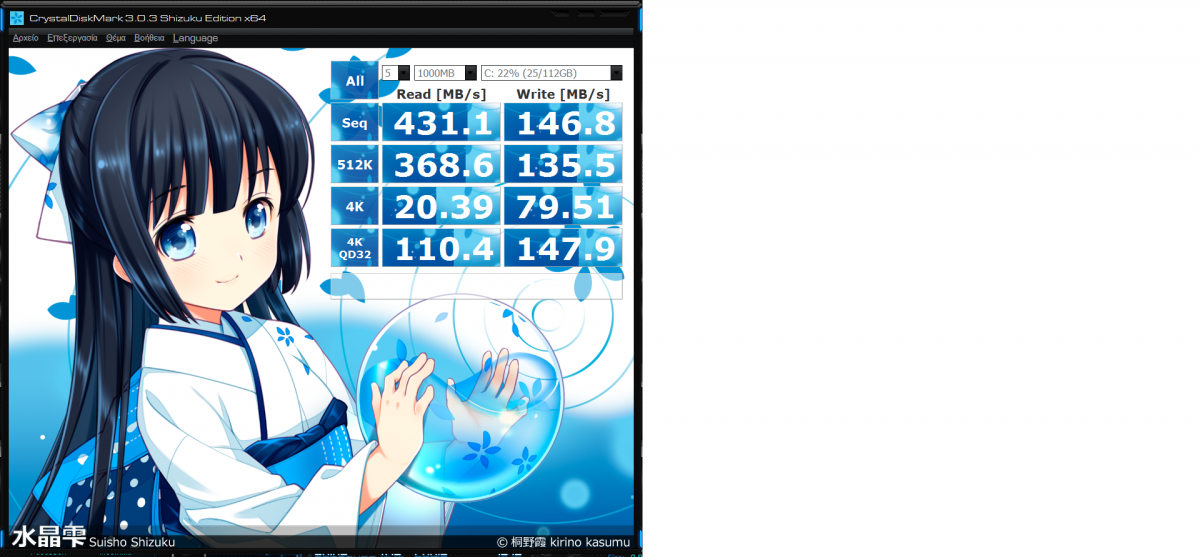

akis6 Δημοσ. 15 Ιανουαρίου 2014 Δημοσ. 15 Ιανουαρίου 2014 Καλημερα! Εχω τον παραπανω σκληρο και γενικα το συστημα μου φαινεται στην υπογραφη μου. Το pc μου απο την ωρα που θα πατηθει το κουμπι κανει κοντα στα 35-40 δευτερολεπτα να ανοιξει. Κανει κοντα 20 μεχρι να ακουστει το μπιπ και αλλα τοσα μεχρι να μπει στην επιφανεια. Εχω διαβασει απο αλλους(οχι με το ιδιο συστημα) που γραφουν οτι ανοιγει σε 15 δευτερολεπτα απο τη στιγμη που θα πατηθει το κουμπι μεχρι και 8 sec εχω δει να γραφει ο αλλος... Εχω καποιο θεματακι ή ειναι φυσιολογικος ο χρονος μου?? Εχω διαβασει τα tips και τα σχετικα και τα εχω κανει.. Και μια φωτο απο το crystaldiskmark..

akis6 Δημοσ. 15 Ιανουαρίου 2014 Μέλος Δημοσ. 15 Ιανουαρίου 2014 Εχεις τον ιδιο σκληρο? Το συστημα μου φαινεται στην υπογραφη. Κ απ'οτι εχω καταλαβει μονο sata 3 εχει η μητρικη μου.. Και τα read writes φαινονται και στη φωτο που ανεβασα..

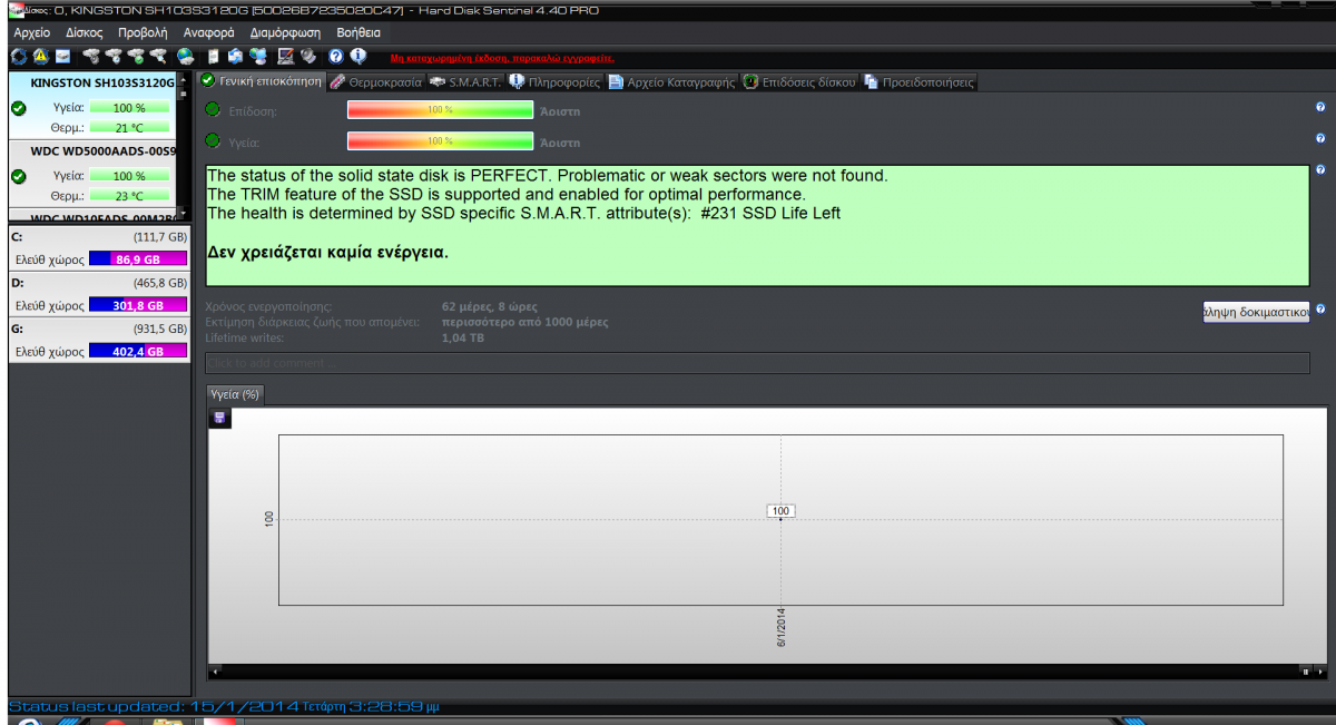

SPANK Δημοσ. 15 Ιανουαρίου 2014 Δημοσ. 15 Ιανουαρίου 2014 Βασικα το οτι αργεί να μπει στα windows μπορει να ειναι εχει να κανει με διάφορους παράγοντες. Για αρχή πες λιγο αν ειναι φορτωμένος πολυ ο δίσκος και ανέβασε και μια φωτογραφία απο το hdesentinel να δουμε την υγεία του. Στο bios τον εχεις σαν ide να φορτώνει η σαν ahci , δοκιμασε και με τους 2 τρόπους και δες αν αλλάζει κατι. Στο έκανε παντα η τωρα το παρουσίασε ?

akis6 Δημοσ. 15 Ιανουαρίου 2014 Μέλος Δημοσ. 15 Ιανουαρίου 2014 Ο δισκος δεν ειναι καθολου φορτωμενος..εχει 87gb ελευθερα. Το συστημα στηθηκε προσφατα και απο την αρχη ετσι δουλευε..Απλα τωρα που κιταξα εδω κ εκει ειδα για τετοιους χρονους που δεν τους φτανω με τπτ... Το ειχα σαν AHCI και τωρα το δοκιμασα και σαν IDE και κανει τον ιδιο ακριβως χρονο..Δεν αλλαζει κατι..Μονο σαν ide εγκατεστησε μολις ανοιξε αυτοματα drivers λογικα.. Δεν ξερω αν πρεπει να αλλαξω και κατι αλλο απο το bios.Μονο μια επιλογη βρηκα που να αλλαζει σε ahci,native ide και raid και αυτο αλλαξα.. Και μια φωτο με την υγεια του..
