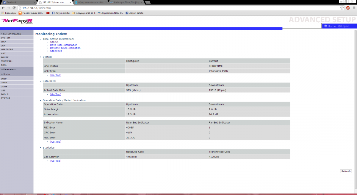

KnightRider1996 Δημοσ. 17 Ιανουαρίου 2014 Μέλος Δημοσ. 17 Ιανουαρίου 2014 Εδω ειναι το δικο μου ρουτερ παιδια ! σε λιγο θα ανεβασω και print screen απο το ρουτερ του παιδιου !!
poulinos Δημοσ. 17 Ιανουαρίου 2014 Δημοσ. 17 Ιανουαρίου 2014 εσυ μια χαρα.λογικα νουμερα για την αποσταση σου

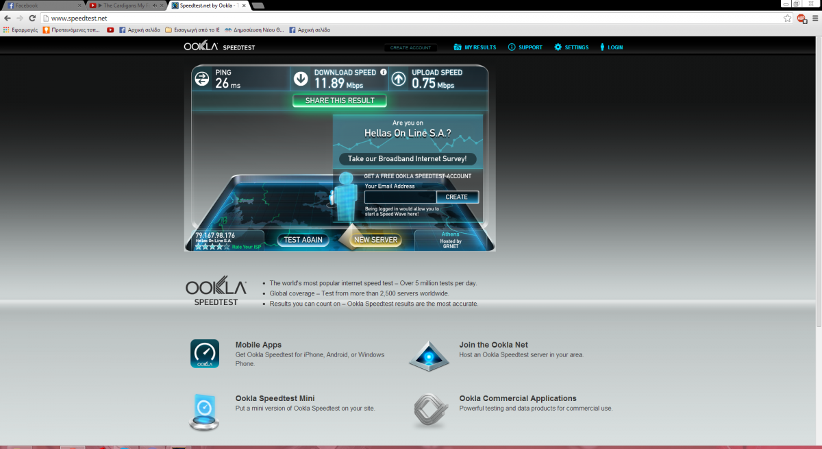

KnightRider1996 Δημοσ. 17 Ιανουαρίου 2014 Μέλος Δημοσ. 17 Ιανουαρίου 2014 Και τωρα εγω υποτιθεται πως ειμαι fast path Αντε γεια ρε ! :Ρ μολις μπει το παιδι θα του παρω τα στατιστικα συγνωμη για την καθηστεριση !!

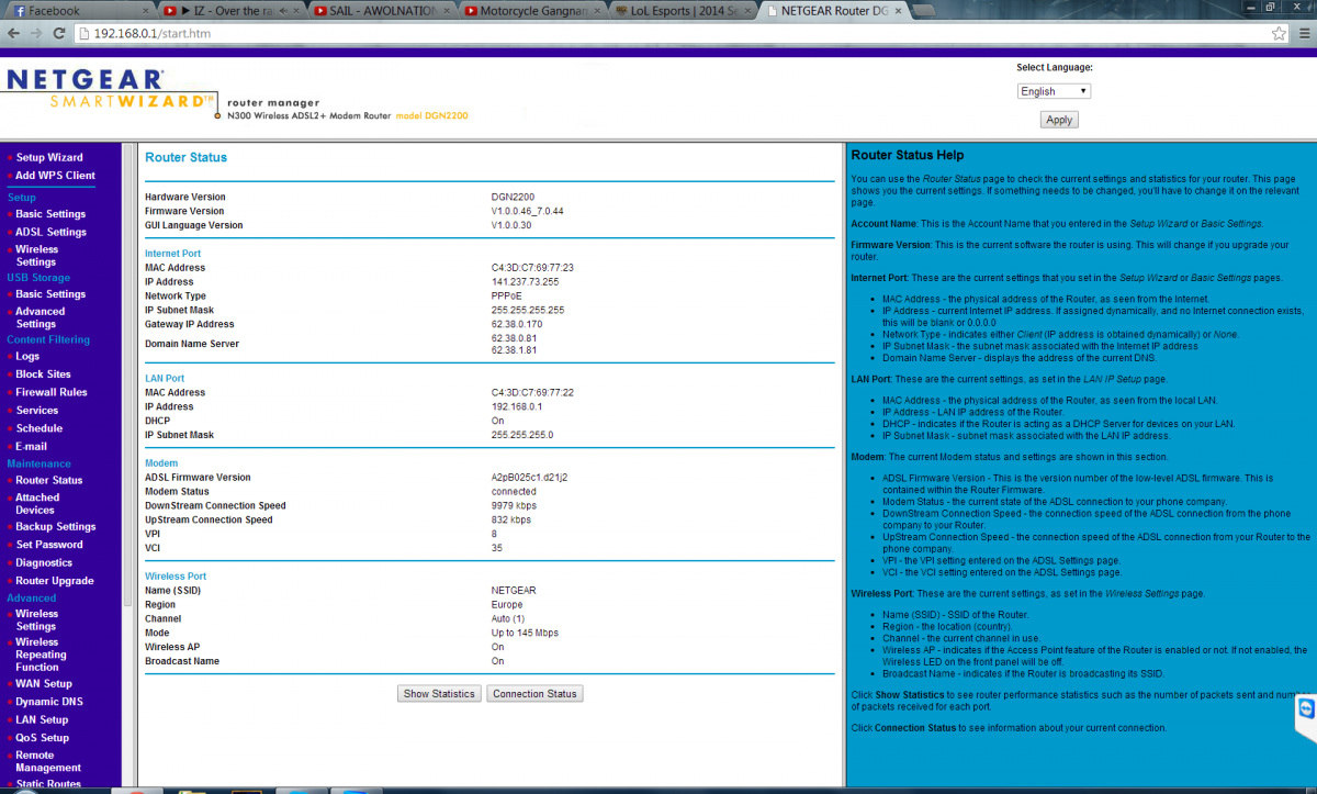

KnightRider1996 Δημοσ. 17 Ιανουαρίου 2014 Μέλος Δημοσ. 17 Ιανουαρίου 2014 Εδω ειναι τα στατιστικα απο το ρουτερ του παιδιου !! τωρα δικα σας τα αποτελεσματα...
KnightRider1996 Δημοσ. 17 Ιανουαρίου 2014 Μέλος Δημοσ. 17 Ιανουαρίου 2014 Εδω ειναι τα στατιστικα απο το ρουτερ του παιδιου !! τωρα δικα σας τα αποτελεσματα... Συγνωμη για την δευτερ ηφορα απλα κατι επαθε και κολλησε ! :Ρ

jkoukos Δημοσ. 17 Ιανουαρίου 2014 Δημοσ. 17 Ιανουαρίου 2014 Εδω ειναι τα στατιστικα απο το ρουτερ του παιδιου !! τωρα δικα σας τα αποτελεσματα... Συγνωμη για την δευτερ ηφορα απλα κατι επαθε και κολλησε ! :Ρ Στοιχεία attenuation, snr κλπ, φαίνονται στο παράθυρο που ανοίγει πατώντας "Show Statistics" (χαμηλά στην εικόνα).
