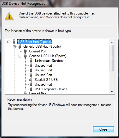

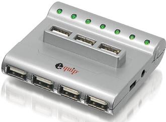

Fuel7 Δημοσ. 14 Ιανουαρίου 2014 Δημοσ. 14 Ιανουαρίου 2014 Καλημέρα σε όλους!Εχω το αναφερθέν usb hub,στο λαπτοπ μου οπου συνδέω συσκευες usb για το home studio μου.Το usb hub είναι συνδεδεμένο με με τήν μοναδική usb 2,0 θύρα,και φυσικά είναι συνδεδεμενο με το τροφοδοτικο του οπου ηλεκτροδοτείται.Εχω επάνω 6-7 συσκευές,οι περισσοτερες των οποίων είναι midi,και σκληροί δίσκοι.Τις τελευταίες μέρες η συσκευή έχει αρχίσει και συμπεριφέρεται περίεργα,εχει αρχίσει και αποσυνδεει τις συσκευές,ενω δουλεύουν,άλλες δεν τις ξεκινάει,άλλες δέν τις αναγνωρίζει,ενώ τις αναγνώριζε προτύτερα.Κάνω επανεκκινηση συνέχεια και συνέχεια αλλάζουν οι θύρες οι οποίες λειτουργούν και δέν λειτουργούν σωστά,και φρικάρω!Δέν ξέρω εάν ειναι θέμα θύρας η της συσκευής,ή ακόμα και drivers.Πάντως η εταιρία που το πουλούσε δεν το υποστηριζει πλέον.Στον πίνακα ελέγχου εμφανίζει κάποιες θύες ως unused,ενώ είναι έν λειτουργία.Ειναι πολύ εκνευριστικό το όλο θέμα,αλλα δεν ξέρω και πού να κοιτάξω.Ειναι θέμα windows(Win 7 64bit)?Είναι θέμα hub(συσκευή ή ρεύματος του hub),είναι θέμα της καθ'αυτού usb θύρας?Περιμένω τις απόψεις σας,και σας ευχαριστώ προκαταβολικα!

Fuel7 Δημοσ. 14 Ιανουαρίου 2014 Μέλος Δημοσ. 14 Ιανουαρίου 2014 Αυτο που λές κάνω !Βασικα δεν με βοηθάνε και τα ριμάδια τα παράθυρα,να καταλάβω γαμώτο και φαινεται στην φωτογραφια απο τον πίνακα ελέγχου που ανέβασα.Εχω και έναν μικρο ενδιασμό για το εάν φταίει κάτι σχετικo με την τροφοδοσία του Hub!
