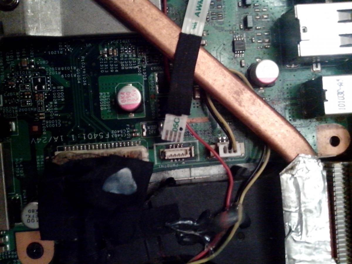

superrambo Δημοσ. 13 Ιανουαρίου 2014 Δημοσ. 13 Ιανουαρίου 2014 Καλησπερα. Εχω το εξης προβλημα. Εχω ενα λαπτοπ Dell και μου εχει σπασει το πλαστικο κουμπωμα που βρισκεται πανω στην μητρικη. Δηλαδη εκει που ειναι το κουμπι του power/start εχει ενα τσιπακι με μια καλωδιοταινια και εκει που κουμπωνει η καλωδιοταινια πανω στην μητρικη μου εχει σπασει το κουμπωμα (και το εχω χασει) με αποτελεσμα να μην μπορει να κατσει η καλωδιοταινια. Εβγαλα και φωτο να φαινεται η ζημια.. Τι να κανω εχω απελπιστει.Ειναι ολη η μητρικη για πεταμα?
Chris92 Δημοσ. 13 Ιανουαρίου 2014 Δημοσ. 13 Ιανουαρίου 2014 Μια λυση ειναι να βαλεις προσεκτικα το καλωδιο,ωστε να ακουμπαει πανω στα πινακια,επειτα να στουμπωσεις στο πισω του μερος λιγο χαρτι,και τελος να του ριξεις λιγο σιλικονη,αλλα με κινδυνο να λιωσει η καλωδιοταινια,λογο θερμοτητας.Δεν μπορω να σκεφτω κατι αλλο.... 1
superrambo Δημοσ. 13 Ιανουαρίου 2014 Μέλος Δημοσ. 13 Ιανουαρίου 2014 Μια λυση ειναι να βαλεις προσεκτικα το καλωδιο,ωστε να ακουμπαει πανω στα πινακια,επειτα να στουμπωσεις στο πισω του μερος λιγο χαρτι,και τελος να του ριξεις λιγο σιλικονη,αλλα με κινδυνο να λιωσει η καλωδιοταινια,λογο θερμοτητας.Δεν μπορω να σκεφτω κατι αλλο.... κατι τετοιο σκεφτομουν και εγω δηλαδη καποιο στουμπωμα και σιλικονη επι της ουσιας το κουμπωμα απλα ασφαλιζει την καλωδιοταινια ετσι δεν ειναι?
Roger Δημοσ. 13 Ιανουαρίου 2014 Δημοσ. 13 Ιανουαρίου 2014 Nαι την ασφαλιζει.Η λυση η παραπανω ειναι και η καλυτερη.Λιγο χαρτονακι στο πισω μερος της καλωδιοταινιας,δοκιμη αν δουλευει ,και μετα σιλικονη για σταθεροποιηση.
