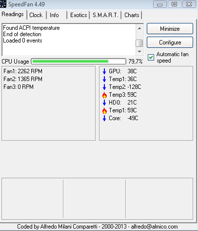

giannis97 Δημοσ. 12 Ιανουαρίου 2014 Δημοσ. 12 Ιανουαρίου 2014 καλησπερα εχω το HP COMPAQ DX2450 microtower, εδω και 2 βδομαδες περιπου ακουγεται πολυ ενοχλητικος ηχος απο τα ανεμηστιρακια, στην παρακατω εικονα θα δειτε την θερμοκρασια κλπ μεσω του προγραμματος speedfan, σας παρακαλω βοηθηστε με, ο ηχος που ακουγεται ειναι πολυ ενοχλητικος και δυνατος!!

giannis97 Δημοσ. 12 Ιανουαρίου 2014 Μέλος Δημοσ. 12 Ιανουαρίου 2014 γεια σου φιλε, τον εχω καθαρισει πολλες, φορες αλλα μετα απο μια βδομαδα κανει το ιδιο, τον καθαριζω καθε 1 μηνα και λιγο παραπανω, κοιτα τωρα τι μου εβγαλε το προγραμμα, μεγαλη αλλαγη, πως τα βλεπεις; http://prntscr.com/2is1nv
