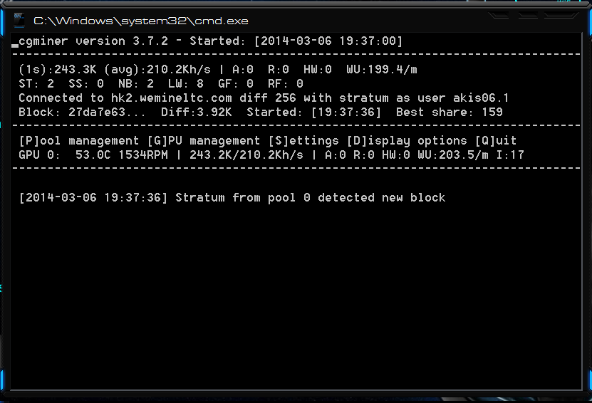

akis6 Δημοσ. 6 Μαρτίου 2014 Δημοσ. 6 Μαρτίου 2014 Πολλά antivirus βλέπουν το cgminer.exe σαν ιό και μερικά το διαγράφουν αυτόματα. To απενεργοποιησα και το κατεβασα παλι αλλα παλι δεν μου ειχε το cgminer.exe. Με τα πολλα πηγα στον φακελο του guiminer πηρα το cgminer.exe και τα υπολοιπα .dll αρχεια και τα πεταξα μεσα στον φακελο του cgminer. Μπηκα και στο .bat του guiminer και αντεγραψα τις ρυθμισεις και τις περασα στο .bat του cgminer και νομιζω οτι τωρα δουλευει κανονικα. Για ριξτε μια ματια και πειτε μου κ σεις ρε παιδια.. Στο guiminer απο τον ιδιο server ποιανει 214kh/s. Σωστα δεν τα εκανα??
alldaynews Δημοσ. 6 Μαρτίου 2014 Δημοσ. 6 Μαρτίου 2014 To απενεργοποιησα και το κατεβασα παλι αλλα παλι δεν μου ειχε το cgminer.exe. Με τα πολλα πηγα στον φακελο του guiminer πηρα το cgminer.exe και τα υπολοιπα .dll αρχεια και τα πεταξα μεσα στον φακελο του cgminer. Μπηκα και στο .bat του guiminer και αντεγραψα τις ρυθμισεις και τις περασα στο .bat του cgminer και νομιζω οτι τωρα δουλευει κανονικα. Για ριξτε μια ματια και πειτε μου κ σεις ρε παιδια.. Στο guiminer απο τον ιδιο server ποιανει 214kh/s. Σωστα δεν τα εκα Accept shares εχεις???
ahristos Δημοσ. 6 Μαρτίου 2014 Δημοσ. 6 Μαρτίου 2014 To απενεργοποιησα και το κατεβασα παλι αλλα παλι δεν μου ειχε το cgminer.exe. Με τα πολλα πηγα στον φακελο του guiminer πηρα το cgminer.exe και τα υπολοιπα .dll αρχεια και τα πεταξα μεσα στον φακελο του cgminer. Μπηκα και στο .bat του guiminer και αντεγραψα τις ρυθμισεις και τις περασα στο .bat του cgminer και νομιζω οτι τωρα δουλευει κανονικα. Για ριξτε μια ματια και πειτε μου κ σεις ρε παιδια.. Στο guiminer απο τον ιδιο server ποιανει 214kh/s. Σωστα δεν τα εκανα?? Ναι θα σου το έλεγα κι αυτό, ότι το guiminer έχει κι αυτό cgminer αφού αυτό χρησιμοποιεί, αλλά ήξερα ότι θα το ανακάλυπτες μόνος σου Το inensity 17 πολύ δεν είναι; Εγώ με την HD7850 βάζω -I 13 για να μπορώ να βλέπω και κανένα βίντεο όταν χρειαστεί. Μόνο όταν λείπω βάζω -I 17 ή παραπάνω.

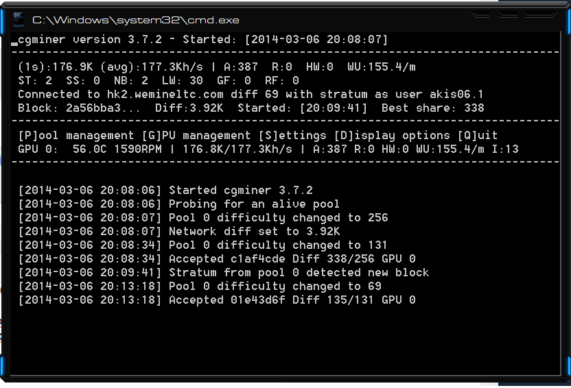

akis6 Δημοσ. 6 Μαρτίου 2014 Δημοσ. 6 Μαρτίου 2014 Accept shares εχεις??? Κατι σαν αυτο εννοεις που γραφει μονο του το προγραμμα εννοεις ή το γραφει πουθενα αλλου? Αν ειναι αυτο ναι εχω απλα πριν τη φωτο ειχα πειραξει τις τελευταιες ρυθμισεις και εκανα restart γι'αυτο ηταν κενο. Το ποσα θα εχω παιζει ρολο με τα kh/s που εχω? Οντως με -i 17 κολλαει πολυ!! Στο 13 το εχω τωρα που χρησιμοποιω το pc απλα κανω και δοκιμες για να δω και τι kh/s πιανω.. Αφου εβγαλα επιτελους μια ακρη με ολα αυτα τωρα το τελευταιο ρε παιδια.. Ποια χαρακτηριστικα κρινουμε για το ποιον server θα διαλεξουμε?H δεν παιζει ρολο αυτο και μας νοιαζει μονο το pool?? Και παλι ποια στοιχεια κοιταμε για δουμε ποιο pool αποδιδει καλα?
ahristos Δημοσ. 6 Μαρτίου 2014 Δημοσ. 6 Μαρτίου 2014 Κατι σαν αυτο εννοεις που γραφει μονο του το προγραμμα εννοεις ή το γραφει πουθενα αλλου? Αν ειναι αυτο ναι εχω απλα πριν τη φωτο ειχα πειραξει τις τελευταιες ρυθμισεις και εκανα restart γι'αυτο ηταν κενο. Το ποσα θα εχω παιζει ρολο με τα kh/s που εχω? Λίγα μου φαίνονται, ανέβασε το intensity άμα θέλεις σιγά σιγά μέχρι να φτάσεις τα 220Khs/s τουλάχιστο. Άμα δεν υπάρχει πρόβλημα με την απόκριση του συστήματος φτάσε το όσο πάει.
akis6 Δημοσ. 6 Μαρτίου 2014 Δημοσ. 6 Μαρτίου 2014 Λίγα μου φαίνονται, ανέβασε το intensity άμα θέλεις σιγά σιγά μέχρι να φτάσεις τα 220Khs/s τουλάχιστο. Άμα δεν υπάρχει πρόβλημα με την απόκριση του συστήματος φτάσε το όσο πάει. Ηταν με το που ειχα ανοιξει το cgminer η φωτο γτ κανω δοκιμες και το κλεινω. Τωρα που δουλευει οση ωρα μιλαμε απο πανω μεχρι κατω accepted γραφει.
akis6 Δημοσ. 6 Μαρτίου 2014 Δημοσ. 6 Μαρτίου 2014 Δεν πειραξα κατι..ειναι τα ιδια χαρακτηριστικα με την απο πανω φωτο απλα τρεχει κανα 45λεπτο τωρα. Το (avg) κοιταμε για να το ποσα kh/s εχουμε?

akis6 Δημοσ. 6 Μαρτίου 2014 Δημοσ. 6 Μαρτίου 2014 Με -i 13 το εχω τωρα που δουλευω και το pc ταυτοχρονα. 17 θα το βαλω το βραδυ. Στο guiminer με -i 17 επιανε 240 kh/s. Τωρα στο cgminer τι απ'ολα κοιταμε γτ εχει πολλες μετρησεις και δεν ξερω ποια ειναι..
ahristos Δημοσ. 6 Μαρτίου 2014 Δημοσ. 6 Μαρτίου 2014 Με -i 13 το εχω τωρα που δουλευω και το pc ταυτοχρονα. 17 θα το βαλω το βραδυ. Στο guiminer με -i 17 επιανε 240 kh/s. Τωρα στο cgminer τι απ'ολα κοιταμε γτ εχει πολλες μετρησεις και δεν ξερω ποια ειναι.. Πάνω πάνω εκεί που λέει (avg): προσπάθησε να δεις κάτι σαν 220 με 240.
