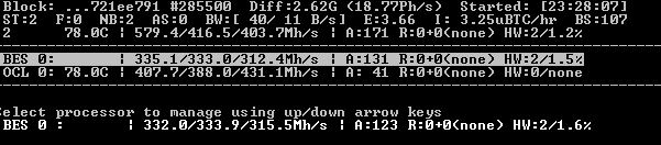

alldaynews Δημοσ. 12 Φεβρουαρίου 2014 Δημοσ. 12 Φεβρουαρίου 2014 Το τρελό της υπόθεσης με cgminer έχω 300Κh/S και με bfgminer έχω 410MH/S πως το εξηγείται αυτό??
