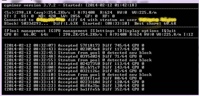

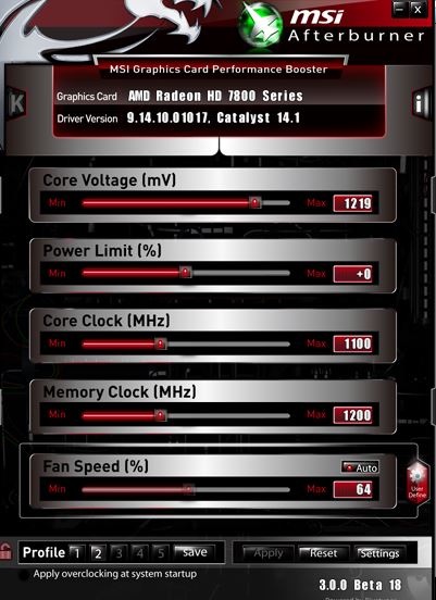

alldaynews Δημοσ. 12 Φεβρουαρίου 2014 Δημοσ. 12 Φεβρουαρίου 2014 Ειδικά το κίτρινο-μαύρο χαχαχα Με τιποτα δεν μπορώ να βγάλω πάνω απο 280 KH/s στο dogecoin.Μπορεί να φταίνει οι drivers??Εχω βάλει τους τελευταίους με το mantle
Ashmadia Δημοσ. 12 Φεβρουαρίου 2014 Δημοσ. 12 Φεβρουαρίου 2014 Ειδικά το κίτρινο-μαύρο χαχαχα Με τιποτα δεν μπορώ να βγάλω πάνω απο 280 KH/s στο dogecoin.Μπορεί να φταίνει οι drivers??Εχω βάλει τους τελευταίους με το mantle Παιζει να εισαι ο μοναδικος με 7870 τοσο χαμηλα! Ελπιζω να εχεις εγκαταστησει οτιδηποτε χρειαζεται απο software μερια (sdk και οχι το τελευταιο συγκεκριμενα, 3.7.2 cgminer, msi afterburner). Αν εχεις ολα τα προηγουμενα, θα χρειαστουμε ολες τις ρυθμισεις της καρτας σου (core/mem clock, power limit απο afterburner) και αυτες που δινεις εσυ στο cgminer.Μην αντιγραψεις οτιδηποτε περιεχει stratum, διευθυνσεις, failovers, workers και κωδικους. ΟΛΑ τα υπολοιπα που εχεις γραψει στο αρχειο περασε τα μια αντιγραφη εδω.

alldaynews Δημοσ. 12 Φεβρουαρίου 2014 Δημοσ. 12 Φεβρουαρίου 2014 .\cgminer-3.7.2-windows\cgminer.exe --scrypt -o stratum+tcp://******** -u ****** -p ********** -I 12 -g 1 -w 256 --thread-concurrency 15232 AMD APP SDK v2.7 Με αυτές τις ρυθμίσεις είμαι στα 300 Πόσο καιρό κάνετε να βγάλετε ένα dogecoin??
