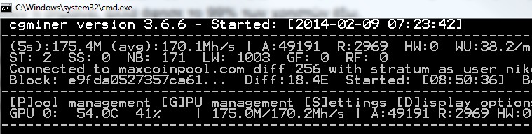

ahristos Δημοσ. 9 Φεβρουαρίου 2014 Δημοσ. 9 Φεβρουαρίου 2014 (επεξεργασμένο) MaxCoin Η πιο αποτυχημένη προσπάθεια για καινούριο coin Ήθελε μια τροποποιημένη έκδοση του cgminer την οποία δεν είχαν. Για την ακρίβεια, το νόμισμα προοριζόταν να δημιουργείται μόνο με CPU mining. Το πορτοφόλι δεν υπήρχε, ή μάλλον υπήρχε αλλά ήθελε να το κάνεις compile μόνος σου Αυτό, οι Linuxάδες μπορεί να ξέρουν τι σημαίνει, αλλά άφησε το 99% των χρηστών έξω. Το πρόβλημα ήταν χειρότερο επειδή δεν υπήρχαν τα συνηθισμένα pools και έπρεπε να κάνεις solo mining με το πορτοφόλι σου (το οποίο δεν είχες ). Τόσο αποτυχία που κάθησα να ασχοληθώ λίγο, έτσι για την πρόκληση. Τα έβγαλα πέρα τελικά, και σε 2-3 ώρες μάζεψα 5 coins τα οποία για κάποιο λόγο στοιχίζουν αρκετά. Τα αντάλλαξα με 9.000 DOGE, που δεν βγάζω ούτε σε 5 μέρες με την κάρτα που έχω. Αν σας αρέσει να πηδάτε παλούκια... Α ναι, το κερασάκι στην τούρτα. 170Mh/s. Όχι Kh/s, σωστά. Αν σας αρέσουν τα μεγάλα νούμερα (το δικό μου πάει μέχρι το 11 ). Επεξ/σία 9 Φεβρουαρίου 2014 από ahristos 2
alldaynews Δημοσ. 9 Φεβρουαρίου 2014 Δημοσ. 9 Φεβρουαρίου 2014 για δωσε τροπο που το φτιάχνουμε αν θες βέβαια
ahristos Δημοσ. 9 Φεβρουαρίου 2014 Δημοσ. 9 Φεβρουαρίου 2014 για δωσε τροπο που το φτιάχνουμε αν θες βέβαια http://max.miningwith.us/index.php?page=gettingstarted Τα πράγματα ήρθαν στο φυσιολογικό τους. Έχει και έτοιμο Wallet τώρα, οπότε μάλλον η διαδικασία θα είναι απλή. Δεν υπήρχε αυτή η σελίδα όταν ξεκίνησα, από το φόρουμ ότι κατάφερα. Έχει αυξηθεί η δυσκολία τώρα και συγχρόνως έπεσε η τιμή. Σε λίγο δεν θα αξίζει τον κόπο. Ακόμα έχει κέρδος όμως, σε 4 ώρες έβγαλα 1 MAX το οποίο πάω να ανταλλάξω τώρα με 1500 DOGE. Εντάξει, 1.11 MAX για 1.583 DOGE
