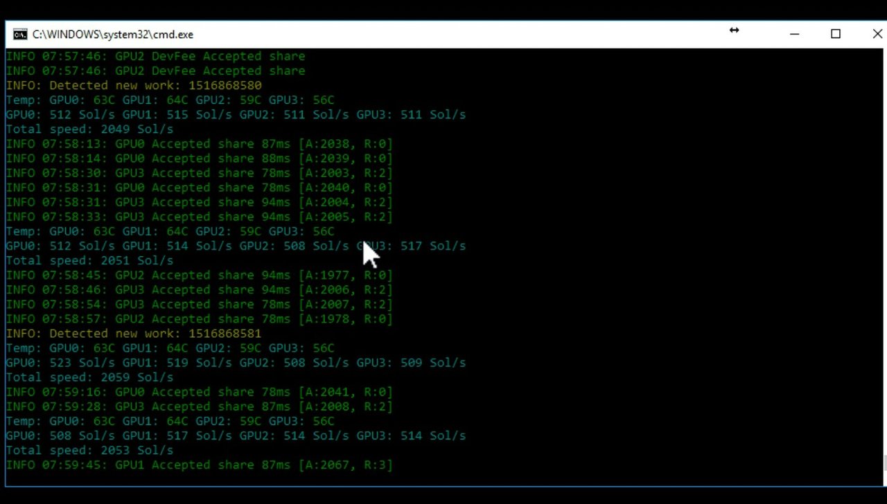

criminal87 Δημοσ. 26 Ιανουαρίου 2018 Δημοσ. 26 Ιανουαρίου 2018 4 ώρες πριν, Heybro είπε Μιας και παίζω με χαμηλό hash rate θα το γυρίσω σε zclassic όπως προτείνεις και θα έχω auto exchange σε zcash. Δεν περίμενα τόσο χάλια τα πράγματα πάντως ενω αρχικά πήγαινε πολύ καλά σε nanopool. Σε sols και shares παντως ειμαι πολυ καλα οποτε δεν φταιει η καρτα ειναι καθαρα θεμα pool. Το γυρναω σε 5 λεπτα σε zclassic μπας και. εχεις πολλα ms στα shares βλεπω γιατι ετσι??εγω nanopool ειμαι κατω απο 90ms
Heybro Δημοσ. 26 Ιανουαρίου 2018 Δημοσ. 26 Ιανουαρίου 2018 Μόλις τώρα, criminal87 είπε εχεις πολλα ms στα shares βλεπω γιατι ετσι??εγω nanopool ειμαι κατω απο 90ms Θα σε γελάσω δεν γνωρίζω. Με 1070ti είμαι στο 60% power limit και αρκετά overclock. Το γυρησα σε zen cash. Πιστεύω θα ανέβει αρκετά μέσα στο 2018 είναι ακόμα στην αρχή. Οπότε θα ανέβουν τα κέρδη μακροπροθεσμα. Το zcash δύσκολα να ανέβει όπως το βλέπω το zclassic μπορεί να πάει 250 300 και το zen cash ακόμα και 200 να πάει είναι X5 από τώρα.
Heybro Δημοσ. 26 Ιανουαρίου 2018 Δημοσ. 26 Ιανουαρίου 2018 Αν μπορει καποιος να μας εξηγησει θα ηταν το καλυτερο. Εχεις overclock τις καρτες? Power limit?
criminal87 Δημοσ. 26 Ιανουαρίου 2018 Δημοσ. 26 Ιανουαρίου 2018 70% Powerlimit +230mhz memory 1080 ειναι οι καρτες...στην ουσια Underclock ειναι γιατι κανονικα πανε 550+ sol/s
