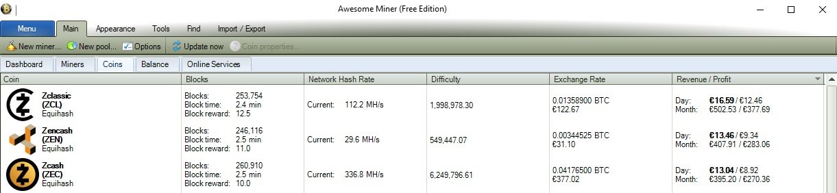

Zaknafein Δημοσ. 26 Ιανουαρίου 2018 Δημοσ. 26 Ιανουαρίου 2018 1 ώρα πριν, Razor333 είπε Ιδιος miner, ειτε ewbf η dstm παιζουν κανονικα. Μαλιστα με μια απλη αλλαγη στην πορτα οπως το ειδα γυρνας σε zclassic αν θελεις, ιδιος αλγοριθμος, ιδιος miner, ακομα και η διευθυνση του pool ιδια ειναι. Οσο για το exchange, εχει auto exchange ενσωματωμενο αυτο το pool. Δεν το εψαξα ιδιαιτερα, σε τι coins κανει exchange, αλλα αν μπορεις να κανεις το zclassic σε zcash χανεις μονο οτι fee εχει για το exchange. Λογικα ο Zaknafein που απο οσο ξερω δουλευει πιο πολυ τα alts μπορει να μας πει αν αξιζουν περισσοτερο απο το zec. Εγώ παλιότερα έσκαβα ZEC & τα έκανα LTC (πήρα περίπου τα χ2 σε ευρώ έτσι, γιατί για καιρό το ZEC ήταν στα ~180-240€ ενώ το LTC έπαιζε <70€). Πλέον σκάβω & κρατάω ZCL, αλλά ανετότατα μπορείτε να σκάψετε ZCL και να κάνετε auto-exchange σε ZEC (ή ότι άλλο θέλετε, δείτε την λίστα auto-exchange). To fee για το auto-exchange είναι ~0.2%, αλλά αργεί αρκετά. Όσο το έχω μελετήσει, δεν έχω δει ποτέ να κάνει μαμουνιές και η ανταλλαγή γινότανε σε νορμάλ ισοτιμία. Υπ'όψιν ότι υποστηρίζει και auto-switching, νομίζω στο port 17020, θα σκάβει κάθε φορά ότι είναι καλύτερο σε απόδοση με Equihash, αλλά παίζει λίγο μλκία με τον αλγόριθμο που τα υπολογίζει και πολλές φορές είναι μια η άλλη με mining σε 1 νόμισμα. Ενδεικτικά με 2k sol/s @ 1kW αυτό παίζει τώρα: 1
Razor333 Δημοσ. 26 Ιανουαρίου 2018 Δημοσ. 26 Ιανουαρίου 2018 9 ώρες πριν, Zaknafein είπε Εγώ παλιότερα έσκαβα ZEC & τα έκανα LTC (πήρα περίπου τα χ2 σε ευρώ έτσι, γιατί για καιρό το ZEC ήταν στα ~180-240€ ενώ το LTC έπαιζε <70€). Πλέον σκάβω & κρατάω ZCL, αλλά ανετότατα μπορείτε να σκάψετε ZCL και να κάνετε auto-exchange σε ZEC (ή ότι άλλο θέλετε, δείτε την λίστα auto-exchange). To fee για το auto-exchange είναι ~0.2%, αλλά αργεί αρκετά. Όσο το έχω μελετήσει, δεν έχω δει ποτέ να κάνει μαμουνιές και η ανταλλαγή γινότανε σε νορμάλ ισοτιμία. Υπ'όψιν ότι υποστηρίζει και auto-switching, νομίζω στο port 17020, θα σκάβει κάθε φορά ότι είναι καλύτερο σε απόδοση με Equihash, αλλά παίζει λίγο μλκία με τον αλγόριθμο που τα υπολογίζει και πολλές φορές είναι μια η άλλη με mining σε 1 νόμισμα. Ενδεικτικά με 2k sol/s @ 1kW αυτό παίζει τώρα: Λιγο που εβλεπα χθες με τους calculators, οντως το zclassic φαινεται αυτη την στιγμη πιο αποδοτικο απο το zec. Θα δω πως θα παει σημερα το pool με zec, να βγαλω και ολοκληρωμενο συμπερασμα 24ωρου και μπορει να το γυρισω μετα σε zcl για μια μερα, απο την στιγμη που κανει εσωτερικο exchange με 0.2% fee και δεν παμε απο το ενα exchange στο αλλο μαλλον συμφερει. Παντως μεχρι στιγμης το miningpoolhub ειναι 50% πανω απο το nanopool.
Zaknafein Δημοσ. 26 Ιανουαρίου 2018 Δημοσ. 26 Ιανουαρίου 2018 Καλά, επειδή πολλοί παίζουν με auto-switching algos (όπως και το ίδιο το MPH), οι μεγάλες διαφορές (σαν το χθεσινό snapshot) δεν έχουν διάρκεια - τώρα πχ είναι λίγο πιο πάνω το ZCL, το πρωί ήταν λίγο πιο πάνω το ZEC και πάει λέγοντας. Το βλέπετε αυτό και στην αρχική του MPH, που δείχνει απόδοση για nvidia, στην στήλη normalized profit λέει πχ ZCL 0.52 ZEC 0.42 κτλ. E εκεί όταν βλέπετε διαφορά 1ου δεκαδικού, αλλάξτε μέχρι να μικρύνει η ψαλίδα σε 2ο δεκαδικό. Για διαφορές τύπου 0.45 με 0.46 μην ασχολείστε. Για 1-2 κάρτες δεν αξίζει η φασαρία, για μεγαλύτερο hashrate οι διαφορές στο τέλος του μήνα έχουν ένα ας πούμε "υπολογίσιμο" μέγεθος, αλλά και πάλι μην φανταστείτε τίποτα τρελό, γιατί η "αγορά" αυτορυθμίζεται λίγο-πολύ, απλά καμιά φορά μπορείς να εκμεταλλευτείς την χρονική υστέρηση.
