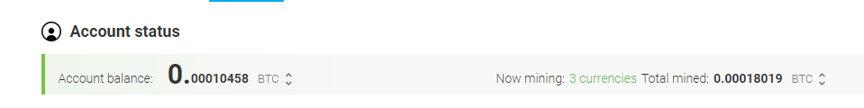

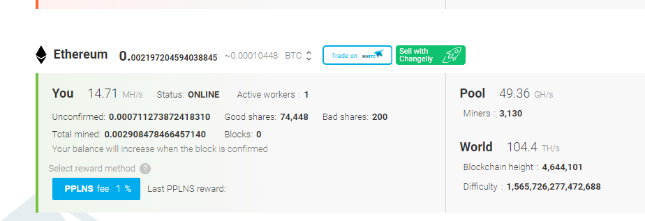

konandrio Δημοσ. 29 Νοεμβρίου 2017 Δημοσ. 29 Νοεμβρίου 2017 Καλησπέρα !!!! Έχω ξεκινήσει το μινάρισμα απλά για εξοικείωση, δεν έχω το κατάλληλο hardware, τρέχω το minergate για ΕΤΗ με gpu στα 13ΜΗ/s, τρέχω και και τι μισή cpu σε διάφορα νομίσματα, σε 3 24ώρα οκ έχω βγάλει ψίχουλα 1,5 ευρώ περίπου, άπλα έχω πάρει την χαρά του χρυσωρύχου. Όπως είπα δεν πάω για να βγάλω χρήματα, προσπαθώ να μάθω όσα μπορώ και αν δω ότι το <<έχω>> να διαθέσω μέχρι 3 χιλ για hardware. Όπως είπα είμαι με minergate και wallet Electrum, προτείνετε κάτι άλλο για ξεκίνημα ; Αν μπορεί κάποιος να μου πει τι ακριβώς συμβολίζουν τα νούμερα στις εικόνες με απλά ελληνικά.

Bspus Δημοσ. 29 Νοεμβρίου 2017 Δημοσ. 29 Νοεμβρίου 2017 Αν μπορεί κάποιος να μου πει τι ακριβώς συμβολίζουν τα νούμερα στις εικόνες με απλά ελληνικά. Αναφερει το hashrate σου αριστερα σε MH (mega hashes, οχι mega hertz). Δηλαδη αυτη τη στιγμη παραγεις 14.71 εκ hashes το δευτερολεπτο Στα δεξια, ολο το pool συνολο παραγει 49.36 GH δηλαδη 49.36 δισ hashes, συμπεριλαμβανομενων και των δικων σου. Ωστοσο, η παγκοσμια αποδοση ειναι 104.4 τρισ Hashes που σημαινει οτι θα αργει αρκετα κατα μεσο ορο το Pool να βρει block και να πληρωσει τους Miners. Συγκεκριμενα αναμενεται να βρισκει ενα στα 2000 block.ισως πρεπει να βρεις ενα μεγαλυτερο. Να ξερεις οτι ολα τα παραπανω νουμερα για τα hashes που αναφερει το pool ειναι κατα προσεγγιση. Μπορουν μονο να τα εκτιμησουν απο το τυθμο που οι miners παραδιδουν αποδεκτα shares αλλα δεν ξερουν τα πραγματικα νουμερα. Καποιος τυχερος miner μπορει px να εχει πραγματικη αποδοση 10 MH αλλα να βρηκε πολλα αποδεκτα shares που να φαινεται σαν να αποδιδει περισσοτερο. Ομοιως καποιος ατυχος το αντιθετο. Γι αυτο και θα βλεπεςι αυτα τα νουμερα να αλλαζουν συνεχως με μεγαλη διακυμανση good shares: αποδεκτα bad shares ειναι αυτα που απορριπτονται για οποιοδηποτε λογο. Ειτε επειδη η καρτα σου εκανε καποιο λαθος υπολογισμο (συμβαινει) ειτε πιο συχνα επειδη εστειλες αποτελεσματα τη στιγμη της αλλαγης σε νεο block οποτε θεωρειται stale PPLNS : pay per last N shares Εχει να κανει με τον τροπο που υπολογιζουν την αμοιβη που δικαιουσαι για τη δουλεια σου. Ισως λεει λεπτομερειες στο ερωτηματικο απο πανω γιατι δεν θυμαμαι πως πανε 1
konandrio Δημοσ. 29 Νοεμβρίου 2017 Δημοσ. 29 Νοεμβρίου 2017 Με μια 1050ti σκάβω αλλά όπως είπα ξέρω ότι είμαι πολύ λίγος σε hardware. Όταν λέει unconfirmed τι εννοεί; Πως θα γίνουν confirm? Υπάρχει περίπτωση να μην κάνει το wallet μου για μεταφορά από minergate; Δεν έχω καταφέρει να κάνω δοκιμαστική μεταφορά. Δεν με ενδιαφέρει η κατανάλωση για αυτό το ψάχνω κι ολας.
Zaknafein Δημοσ. 29 Νοεμβρίου 2017 Δημοσ. 29 Νοεμβρίου 2017 Το Confirm είναι ανάλογα με τι όριο έχει βάλει το pool, πχ μετά από 10 blocks. Δλδ σου λέει, ΟΚ, βρήκαμε block, αυτό που σου αναλογεί είναι πχ 0.001 ETH, μετά από 10 blocks θα γίνει confirm και θα μπορείς να το μεταφέρεις στο wallet σου. Με το wallet δεν μπορώ να σε βοηθήσω, έχω 2-3 official για "αποταμίευση" και όλα τα άλλα τα κάνω auto-exchange μέσω του pool (πχ σκάβω διάφορα Equihash αλλά τα μετατρέπω σε LTC).
konandrio Δημοσ. 29 Νοεμβρίου 2017 Δημοσ. 29 Νοεμβρίου 2017 Το Confirm είναι ανάλογα με τι όριο έχει βάλει το pool, πχ μετά από 10 blocks. Δλδ σου λέει, ΟΚ, βρήκαμε block, αυτό που σου αναλογεί είναι πχ 0.001 ETH, μετά από 10 blocks θα γίνει confirm και θα μπορείς να το μεταφέρεις στο wallet σου. Με το wallet δεν μπορώ να σε βοηθήσω, έχω 2-3 official για "αποταμίευση" και όλα τα άλλα τα κάνω auto-exchange μέσω του pool (πχ σκάβω διάφορα Equihash αλλά τα μετατρέπω σε LTC). Δεν μου λέει σε κανόνα νόμισμα confirm, άρα δεν μπορώ να τα στείλω στο wallet.
Zaknafein Δημοσ. 29 Νοεμβρίου 2017 Δημοσ. 29 Νοεμβρίου 2017 Δεν μπορεί, όταν γίνεται η επιβεβαίωση θα τα βλέπεις στο Account Balance.
