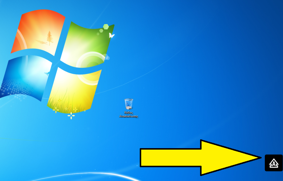

sakkisaa Δημοσ. 12 Ιανουαρίου 2014 Δημοσ. 12 Ιανουαρίου 2014 Καλημερά στην κοινότητα. εδώ και λίγες μέρες μου εμφανίζει το σύμβολο που φαίνεται στην εικόνα παρακάτω. Εχω το Lenovo Thinkpad Edge 2 Ξέρει κανένας τι είναι;
thomasG4 Δημοσ. 12 Ιανουαρίου 2014 Δημοσ. 12 Ιανουαρίου 2014 Εγκατέστησες κανένα περίεργο πρόγραμμα αυτή τη περίοδο;
SOADNICK Δημοσ. 12 Ιανουαρίου 2014 Δημοσ. 12 Ιανουαρίου 2014 Lenovo Caps Lock Indicator Λογικά, εμφανίζεται όταν πατάς το Caps Lock, αν μένει μόνιμα, δοκίμασε αυτό: Δεξί κλικ στην επιφάνεια εργασίας Ανάλυση οθόνης Ρυθμίσεις για προχωρημένους Οθόνη Λογικά(?) θα υπάρχει μια επιλογή για χρόνο fadeout στα 3'', ενεργοποίησε τη. Αυτά αν μετέφρασα σωστά τις ρυθμίσεις, στα αγγλικά πάντως είναι έτσι: Control Panel Display Settings tab Advance Screen Display tab Ensure fadeout time: 3 seconds
sakkisaa Δημοσ. 12 Ιανουαρίου 2014 Μέλος Δημοσ. 12 Ιανουαρίου 2014 Lenovo Caps Lock Indicator Λογικά, εμφανίζεται όταν πατάς το Caps Lock, αν μένει μόνιμα, δοκίμασε αυτό: Δεξί κλικ στην επιφάνεια εργασίας Ανάλυση οθόνης Ρυθμίσεις για προχωρημένους Οθόνη Λογικά(?) θα υπάρχει μια επιλογή για χρόνο fadeout στα 3'', ενεργοποίησε τη. Αυτά αν μετέφρασα σωστά τις ρυθμίσεις, στα αγγλικά πάντως είναι έτσι: Control Panel Display Settings tab Advance Screen Display tab Ensure fadeout time: 3 seconds Αυτό ήταν φίλε μου σ΄ευχαριστώ. Δεν μπορούσα να φανταστώ ότι είχε σχέση με το πληκτρολόγιο. Θεωρώ πάντως ότι είναι εντελώς χαζή λειτουργία, και δεν ξέρω αν υπάρχει τρόπος να απενεργοποιηθεί τελείως.

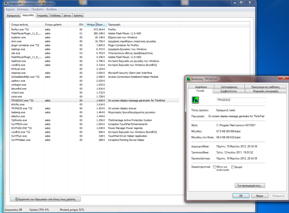

SOADNICK Δημοσ. 12 Ιανουαρίου 2014 Δημοσ. 12 Ιανουαρίου 2014 Αυτό ήταν φίλε μου σ΄ευχαριστώ. Δεν μπορούσα να φανταστώ ότι είχε σχέση με το πληκτρολόγιο. Θεωρώ πάντως ότι είναι εντελώς χαζή λειτουργία, και δεν ξέρω αν υπάρχει τρόπος να απενεργοποιηθεί τελείως. Άνοιξε task manager (ctrl + shift + escape) και πάτα Caps Lock, δες αν εμφανίστηκε κάποια νέα διεργασία. Αν όχι, ψάξε σε όσες τρέχουν ήδη, και δες αν υπάρχει καμία με παρεμφερές όνομα πχ CapsLockIndicator κτλπ Τυπογραφικό . . . οκ
sakkisaa Δημοσ. 12 Ιανουαρίου 2014 Μέλος Δημοσ. 12 Ιανουαρίου 2014 Το μόνο που υποθέτω που είναι κάπως σχετικο είναι το παρακάτω
SOADNICK Δημοσ. 12 Ιανουαρίου 2014 Δημοσ. 12 Ιανουαρίου 2014 Το μόνο που υποθέτω που είναι κάπως σχετικο είναι το παρακάτω Πιθανό να είναι αυτό. Λογικά ανοίγει με τα Windows? Αν το σταματήσεις και πατήσεις Caps Lock, εμφανίζεται η ένδειξη? Πάντως, δεν είναι μόνο για το Caps Lock, αλλά γενικά ενδείξεις, όποτε μπορεί και να σου χρησιμεύσει.
