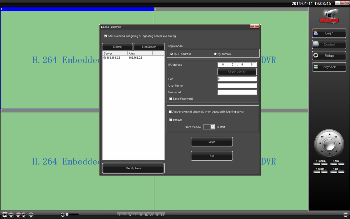

jester7 Δημοσ. 11 Ιανουαρίου 2014 Δημοσ. 11 Ιανουαρίου 2014 Καλησπέρα,αντιμετωπίζω ένα πρόβλημα και θέλω τη βοήθεια σας. Πρόσφατα σετάρισα ένα dvr στο σπίτι μου και θέλω να βλέπω απομακρυσμένα τις κάμερες απο την δουλειά μου. Απο το κινητό είμαι οκ αλλά επειδή δεν έχω πακέτο με ίντερνετ θέλω να μπαίνω απο pc. έχω το εξής θέμα: Ενώ έχω σετάρει dyndns κτλ όταν μπαίνω απο υπολογιστή εκτός του τοπικού δικτύου μου (και ενώ έχω κατεβάσει το dvr client plugin) με βγάζει στην οθόνη του Dvr αλλά δεν μου δείχνει την ip (του dvr) ώστε να μπορέσω να κάνω login. Επισυνάπτω μία φώτο του web imterface του dvr (η οποία είναι απο το σπίτι μου και φαίνεται πάνω αριστερά η ip του dvr) Έχει κανείς κάποια λύση? Το καταγραφικό είναι μάρκα Eonboom....

poulinos Δημοσ. 12 Ιανουαρίου 2014 Δημοσ. 12 Ιανουαρίου 2014 Καλησπέρα,αντιμετωπίζω ένα πρόβλημα και θέλω τη βοήθεια σας. Πρόσφατα σετάρισα ένα dvr στο σπίτι μου και θέλω να βλέπω απομακρυσμένα τις κάμερες απο την δουλειά μου. Απο το κινητό είμαι οκ αλλά επειδή δεν έχω πακέτο με ίντερνετ θέλω να μπαίνω απο pc. έχω το εξής θέμα: Ενώ έχω σετάρει dyndns κτλ όταν μπαίνω απο υπολογιστή εκτός του τοπικού δικτύου μου (και ενώ έχω κατεβάσει το dvr client plugin) με βγάζει στην οθόνη του Dvr αλλά δεν μου δείχνει την ip (του dvr) ώστε να μπορέσω να κάνω login. Επισυνάπτω μία φώτο του web imterface του dvr (η οποία είναι απο το σπίτι μου και φαίνεται πάνω αριστερά η ip του dvr) Έχει κανείς κάποια λύση? Το καταγραφικό είναι μάρκα Eonboom.... απο μακρια δεν θα δεις την Ip του dvr σαν lan ip αλλα θες την wan.απο μακρυα θα πρεπει να χτυπησεις το dyndns πχ Poulnos.dyndns.org:πορτα που χρησιμοποιεις στο dvr. πχ poulinos.dyndns.org:4444 αν παιξεις απo browser και οχι απο το Utility.αν παιξεις απο το Utility τοτε θα πρεπει να βαλεις το Port.
jkoukos Δημοσ. 13 Ιανουαρίου 2014 Δημοσ. 13 Ιανουαρίου 2014 Αν έχεις κάνει αυτά που λένε παραπάνω τα παιδιά, τότε στην εφαρμογή του laptop επιλέγεις "By domain" και βάζεις από κάτω το όνομα που έχεις ως DDNS domain και τα υπόλοιπα ζητούμενα στοιχεία.
poulinos Δημοσ. 13 Ιανουαρίου 2014 Δημοσ. 13 Ιανουαρίου 2014 καποια καταγραφικα παιζουν και χωρις το προγραμμα που κατεβασες.απλα βλεπεις το καταγραφικο απο internet explorer και σου κατεβαζει το Plugin την πρωτη φορα που μπαινεις.αν δεν σου εχει θυρα να ρυθμισεις στο καταγραφικο μπορει να θεωρει την 80
