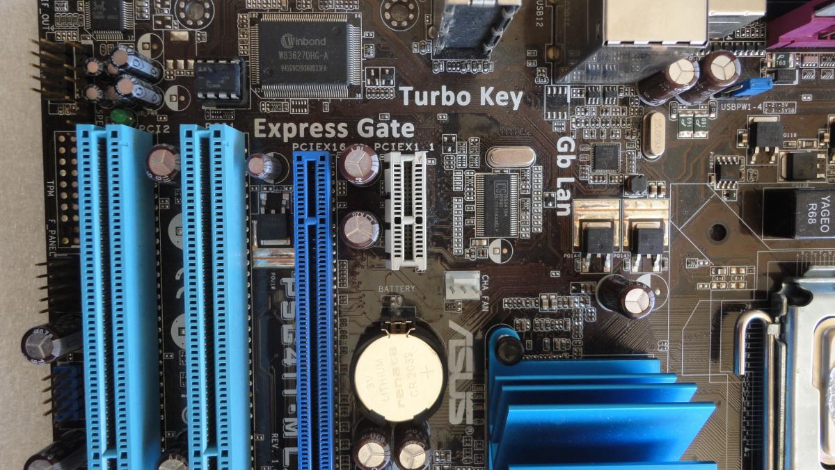

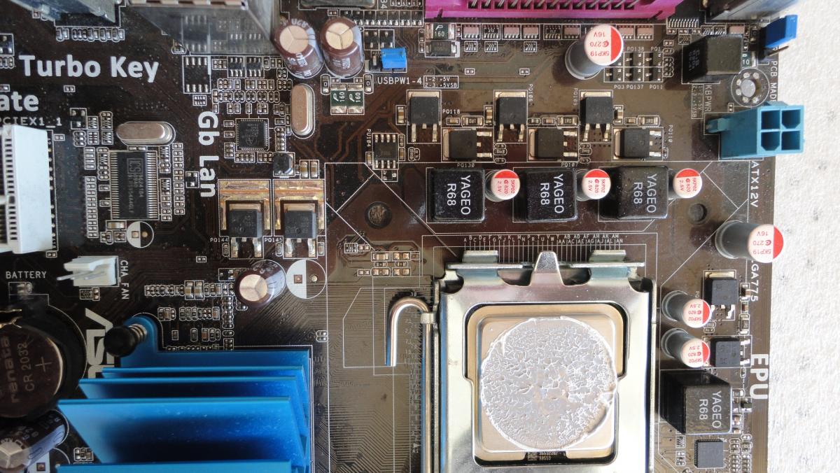

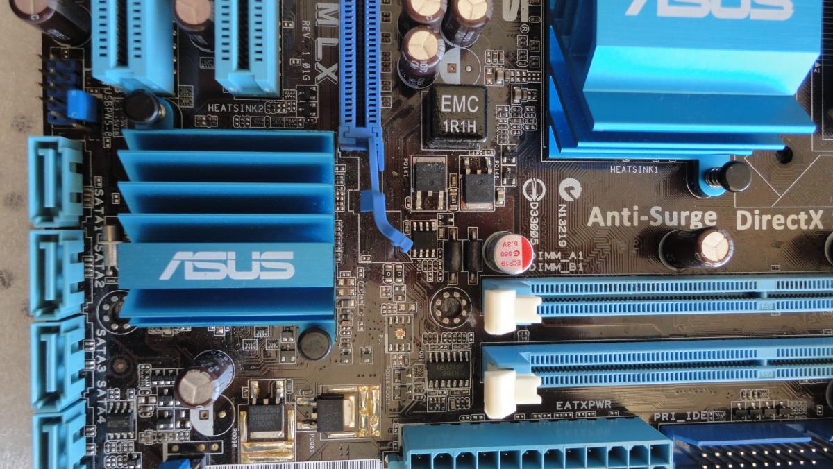

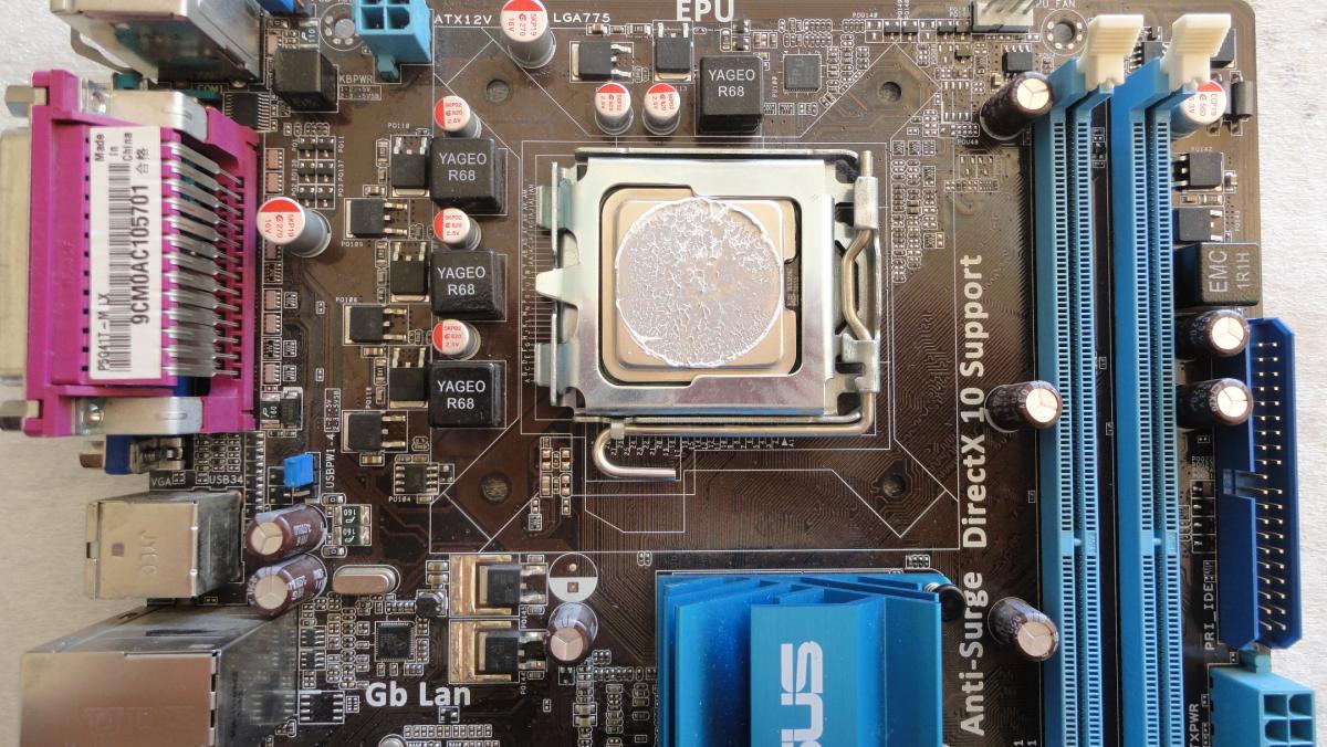

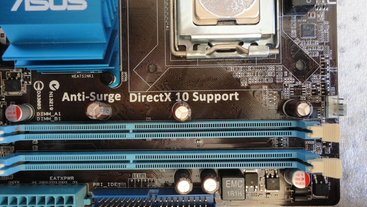

Poincareγρ Δημοσ. 11 Ιανουαρίου 2014 Δημοσ. 11 Ιανουαρίου 2014 Ο υπολογιστής έχεις τα εξής χαρακτηριστικά. Motherboard P5G41T-M LX CPU Q6600 RAM 4GB Kingston PSU Coolermaster 600W Το πρόβλημα που παρουσιάζει είναι πως δεν ξεκινάει καθόλου. Αυτό έγινε μετά από προσθήκη μίας επιπλέον μνήμης ραμ 4γίγα (τράνσεντ) Αφού μπήκε η μνήμη και μπήκε σε λειτουργία ο υπολογιστής, κόλλησε στο πρώτο ποστ των ΒΙΟΣ (δείχνοντας αλλοιωμένα τα γράμματα). Ο υπολογιστής βγήκε από την πρίζα και από τότε, όσες προσπάθειες έγιναν, δεν ξαναπήρε μπρος. Οι προσπάθειες που έγιναν είναι: Δοκιμή χωρίς καμία μνήμη. Δοκιμή με άλλο επεξεργαστή. Δοκιμή με άλλο τροφοδοτικό. Δοκιμή εκτός κουτιού Cmos (την πρώτη με το τσαμπεράκι, την δεύτερη με την αφαίρεση μπαταρίας) Σε όλες τις προσπάθειες είχαμε το ίδιο αποτέλεσμα... ΚΑΜΊΑ ΑΝΤΑΠΌΚΡΙΣΗ! Η μόνη ένδειξη που έχουμε είναι πως ανάβει ένα πράσινο λαμπάκι πάνω στην μητρική όταν είναι συνδεδεμένη στο ρεύμα. Επόμενες ενέργειες που σκέφτομαι να κάνω είναι. Αλλαγή πυκνωτών (όχι τον σόλιντ, γιατι δεν βρίσκω στην Αθήνα) Αλλαγή το τσιπ του ΒΙΟΣ (αν και δεν ξέρω αν εκεί είναι το πρόβλημα) Εσείς τι μου προτείνετε να κάνω? Ευχαριστώ προκαταβολικά.

Thanos1972 Δημοσ. 11 Ιανουαρίου 2014 Δημοσ. 11 Ιανουαρίου 2014 οι πυκνωτες εμφανισιακα δειχνουν να ειναι οκ.η αλλαγη του bios chip,δεν θα εχει αποτελεσμα. βαλε την παλια μνημη επανω και δοκιμασε με αλλη καρτα γραφικων.
