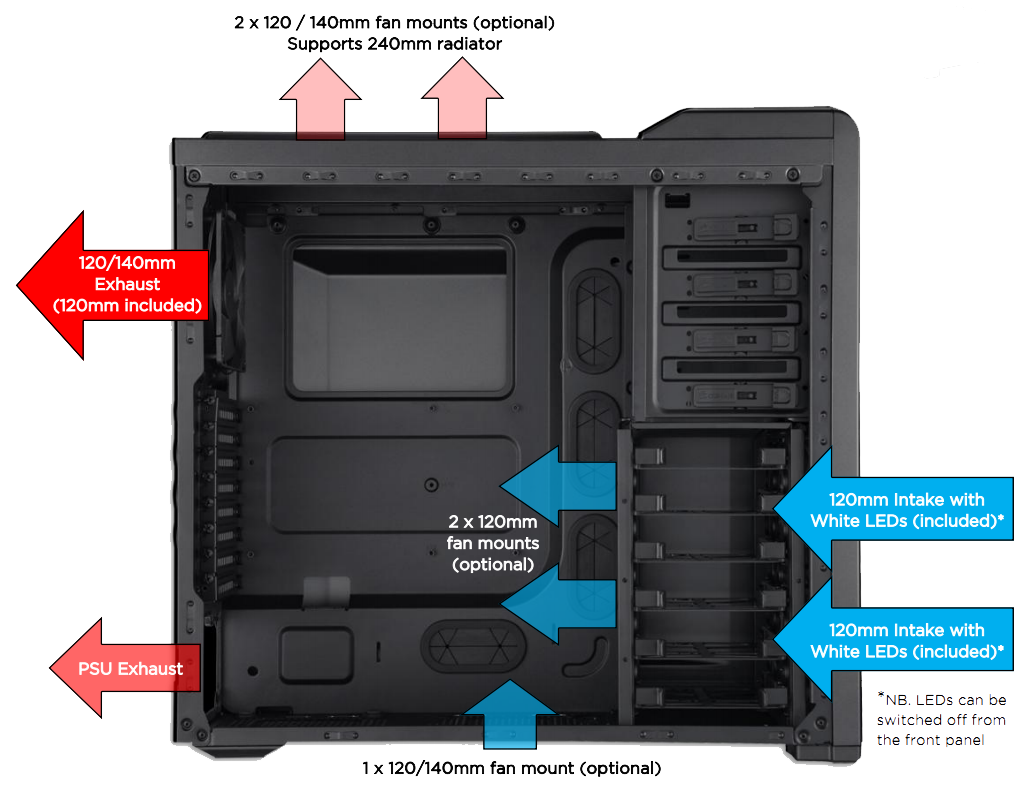

GoldenAssassin Δημοσ. 10 Ιανουαρίου 2014 Δημοσ. 10 Ιανουαρίου 2014 καλησπερα θα ηθελα να μαθω ποιο ειναι το καλυτερο airflow για ενα pc απο που να μπαινει και να βγαινει αερας γιατι εχω ακουσει διαφορα...Μετα θα ηθελα να μου προτεινετε μια καλη ψυχτρα cpu απο το vision studio κατω απο 30 ευρω αν γινεται
Hyphen Δημοσ. 11 Ιανουαρίου 2014 Δημοσ. 11 Ιανουαρίου 2014 Δεν μας λες ουτε κουτι ουτε socket πως να σου πουμε τα σωστα... Για να εχεις μια ιδεα το σωστο airflow απο ψυκτρα χωρις να ξερω σοκετ δες αυτη http://www.visionstudio.gr/prodinfo.asp?id=33206&cat=7&sub=211&pmanuf=0&sort=3&step=undefined
Thanos1972 Δημοσ. 11 Ιανουαρίου 2014 Δημοσ. 11 Ιανουαρίου 2014 παντα το ειχα απορια οταν βλεπω κατι τετοιες εικονες με airflow... με ψυχτρα τυπου tower,ποιος ο λογος να εχεις ακριβως επανω απο τον ανεμιστηρα της ψυχτρας,ανεμιστηρα για να βγαζει τον αερα???? εαν ειναι να εχεις ανεμιστηρα εκει,τον εχεις να βαζει αερα οχι να βγαζει.
Hyphen Δημοσ. 11 Ιανουαρίου 2014 Δημοσ. 11 Ιανουαρίου 2014 παντα το ειχα απορια οταν βλεπω κατι τετοιες εικονες με airflow... με ψυχτρα τυπου tower,ποιος ο λογος να εχεις ακριβως επανω απο τον ανεμιστηρα της ψυχτρας,ανεμιστηρα για να βγαζει τον αερα???? εαν ειναι να εχεις ανεμιστηρα εκει,τον εχεις να βαζει αερα οχι να βγαζει. Oσο για τους πανω και εγω εχω μια απορια αν αξιζει γιατι και το στο δικο μου κουτι δεν ειδα τρελη διαφορα. Αν και το εχει στα optional οποτε ειναι στην κριση σου αν θες ή οχι. Το βασικο μοντελο ειναι τα εντονα βελακια.
Thanos1972 Δημοσ. 11 Ιανουαρίου 2014 Δημοσ. 11 Ιανουαρίου 2014 εγω στο δικο μου παντως υστερα απο παρα πολλες δοκιμες,εχω εναν σαν Intake επανω απο την ψυχτρα του επεξεργαστη και απο πισω πανω εναν exhaust. η διαφορα ηταν.....ενας βαθμος στα cores σε burning test......τιποτα δηλαδη αλλα και παλι,κατι ειναι
SPANK Δημοσ. 11 Ιανουαρίου 2014 Δημοσ. 11 Ιανουαρίου 2014 Αν και εγω με το παραπάνω μοντέλο της φωτογραφίας το εχω και δουλεύει στο pc , γενικα δεν υπάρχει κατι standar κανεις δοκιμές και βλέπεις πως θα κατσει στο καθε κουτι το airflow σου , η μονη διαφορά ειναι οτι δεν εχω ανεμιστήρες μπροστά για να βάζουν γιατι θέλει πατέντα στο δικο μου κουτι

Rizas Δημοσ. 11 Ιανουαρίου 2014 Δημοσ. 11 Ιανουαρίου 2014 Το στάνταρ είναι πάντα ένας μπροστά και ένας πίσω! Από εκεί και ύστερα ανάλογα το κουτί αν θες κι άλλον για intake μπορείς να βάλεις άλλον έναν μπροστά, μπορείς να βάλεις στον πάτο του κουτιού(αν το έχεις στο πάτωμα το pc θα τραβάει σκόνη) ή και τα δύο!! Αν θές για παραπάνω exhaust τους βάζεις στο ταβάνι του κουτιού! Δεν ήταν ούτε και θα είναι ποτέ χρήσιμοι ανεμιστήρες στο side panel του κουτιού μην ασχοληθείς καθόλου γιατί ακόμα κι αν περισσεύει χώρος θα έρθει η ώρα που θα τους στείλεις γιατί κάπου θα σε ενοχλήσουν!(προσωπική άποψη) Νομίζω κάλυψα κάθε μεριά του case! Tip: φρόντισε να έχεις περισσότερους exhaust παρά intake για να υπάρχει πάντα αρνητική πίεση, αυτό βοηθάει στο καλύτερο airflow και στην καλύτερη ψύξη του case (μην φανταστείς τρελά νούμερα αλλά κράτα το να το έχεις στο μυαλό σου!!) παντα το ειχα απορια οταν βλεπω κατι τετοιες εικονες με airflow... με ψυχτρα τυπου tower,ποιος ο λογος να εχεις ακριβως επανω απο τον ανεμιστηρα της ψυχτρας,ανεμιστηρα για να βγαζει τον αερα???? εαν ειναι να εχεις ανεμιστηρα εκει,τον εχεις να βαζει αερα οχι να βγαζει. Ααα και κάτι τελευταίο για την απορία σας γιατί να έχεις top exhaust fans, η απάντηση είναι ότι θερμότητα πάει πάντα πρός τα πάνω οπότε βάζεις exhaust για να αποβάλεται κατευθείαν χωρίς να χρειάζεται να περάσει ξανά απο το κουτί για να φύγει απο πίσω! Δεν θέλω να είμαι απόλυτος αλλά τουλάχιστον η εικόνα που έδωσαν πιο πάνω βασίζεται στην φιλοσοφία αυτή που αναφέρω και για μένα είναι ορθή!! 1
Thanos1972 Δημοσ. 11 Ιανουαρίου 2014 Δημοσ. 11 Ιανουαρίου 2014 καλο αυτο που λες οτι η θερμοτητα παει προς τα επανω αλλα ειναι πλεον Urban legend στα κουτια υπολογιστων με τουλαχιστον εναν ανεμιστηρα μεσα. ο θερμος αερας παει εκει που τον πανε οι ανεμσιτηρες.
SPANK Δημοσ. 11 Ιανουαρίου 2014 Δημοσ. 11 Ιανουαρίου 2014 Ολα αυτα παντως το καλοκαίρι ψιλο ακυρώνονται διοτι πλεον οι ανεμιστήρες τραβάνε και απο εξω θερμό αέρα σε αντίθεση με τον χειμώνα

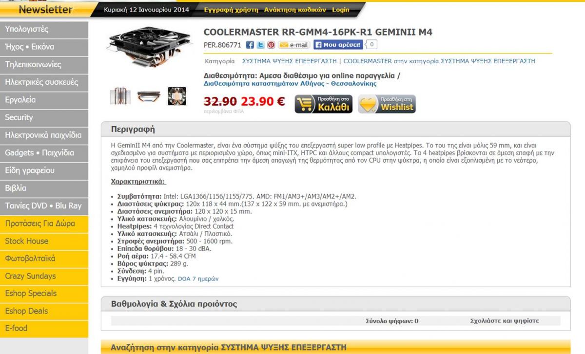

00 George 00 Δημοσ. 11 Ιανουαρίου 2014 Δημοσ. 11 Ιανουαρίου 2014 (επεξεργασμένο) Θα πρότεινα και μία επιλογή ακόμα - GeminII M4 23€ Ναι έκανα λάθος στην αρχή . Επεξ/σία 12 Ιανουαρίου 2014 από 00 George 00
