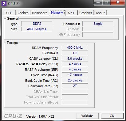

TheELF Δημοσ. 11 Ιανουαρίου 2014 Δημοσ. 11 Ιανουαρίου 2014 Τρέξε το coretemp και δες μια τη θερμοκρασίες έχεις τώρα,τρέξε και κάτι βαρύ από πίσω να δεις πόσο θα ανέβει π.χ. το Prime95 επιλογές just stress testing -> in-place large FFTs. Αν δεν ανεβάζεις πολύ θερμοκρασία μπορείς να κάνεις σταδιακά overclock μέχρι να δεις ότι φτάνεις σε επικίνδυνες περιοχές ~60-65°C Οι μνήμες είναι οκ το 400mhz είναι διπλό για το ddr (double data rate)

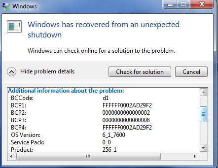

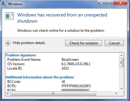

calico Δημοσ. 5 Μαρτίου 2014 Μέλος Δημοσ. 5 Μαρτίου 2014 Εκανα format βαζοντας πανω στο μηχανημα τα 7αρια τα windows. Οπως ελεγακαι παραπανω για κολληματακια , συνεχιζει και τωρα αλλα . Με τη διαφορα οτι μου εμφανιζει το μηνυμα που φαινεται στις εικονες ,αφου πρωτα κανει μια ωραια επανεκκινηση. Τι στο καλο τρεχει; Υποπτευιμαι τις νεες ram. Ισως θελουν χαμηλωμα στην ταχυτητα.
Millennium Δημοσ. 6 Μαρτίου 2014 Δημοσ. 6 Μαρτίου 2014 Κανά memtest έκανες; Δοκίμασε τες και μια-μια.
