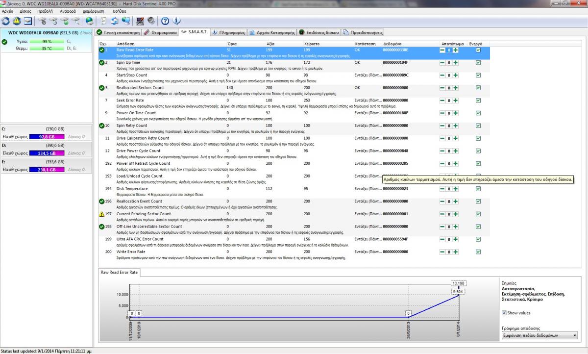

uric Δημοσ. 9 Ιανουαρίου 2014 Δημοσ. 9 Ιανουαρίου 2014 Καλησπερα Ξαφνικα ξεκινησε να κολλαει ο υπολογιστης και ειπα να τρεξω μια το hdd sentinel να δω τι γινεται. Εκανα chkdsk..τωρα δε το βλεπω να κολλαει υπαρχει λυση ? ή παει για πεταμα?

kage Δημοσ. 10 Ιανουαρίου 2014 Δημοσ. 10 Ιανουαρίου 2014 που γραφει οτι ειναι 1 bad sector στην φωτο?στην επισκοπηση τι σ λεει? 140 reallocated Δεν ειναι λιγα αν το οριο ειναι 200 επιπλεον δεν κατλαβαινω γιατι του βγαλε θαυμαστικο αφου γραφει 0
άδικος Δημοσ. 10 Ιανουαρίου 2014 Δημοσ. 10 Ιανουαρίου 2014 επιπλεον δεν κατλαβαινω γιατι του βγαλε θαυμαστικο Γιατί έχει ένα bad sector (βλ. "Δεδομένα")
kage Δημοσ. 10 Ιανουαρίου 2014 Δημοσ. 10 Ιανουαρίου 2014 δεν νομιζω οτι εκει λεει bad sectors... http://oi42.tinypic.com/11jvsap.jpg στο current pending εμενα λεει 0 στα δεδομενα και εχει 38
άδικος Δημοσ. 10 Ιανουαρίου 2014 Δημοσ. 10 Ιανουαρίου 2014 Είναι άλλη τιμή αυτή που αναφέρεις. Είναι πόσοι έχουν ήδη αντικατασταθεί αυτοί οι 38 της φωτό. 0 current pending σημαίνει πως διορθώθηκαν όλοι. 140 reallocated Δεν ειναι λιγα αν το οριο ειναι 200 Το όριο είναι 140 και όχι 200 (και επιπλέον οι τιμές αυτές δεν είναι απόλυτες, αλλά αναγμένες).
