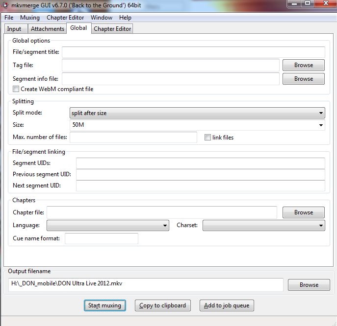

Δοκίμασε με το toolnix να το χωρίσεις σε κομμάτια. Φόρτωσε το σε αυτό και πήγαινε στην καρτέλα Global. Εκεί τσεκάρισε Enable splitting και στο After this size βάλε π.χ. 50M ή 100M (Megabytes). Πάτα Start muxing και παρακολούθησε την φάκελο αποθήκευσης. Μόλις εμφανιστούν κανά τρία-τέσσερα κομμάτια σταμάτα το και ανέβασε το ένα από αυτά.
Εννοούσα να τραβήξεις ένα μικρό βίντεο με την ίδια κάμερα, εκτός αν δεν έχεις πρόσβαση στην κάμερα πλέον.
βασικα δεν βλεπω το Enable splitting... βαζω split after size και 50Μ, αλλα φτιαχνει ενα μεγαλο αρχειο (δεν το κοβει σε κομματια)
Είχα παλαιότερη έκδοση στην οποία και το δοκίμασα. Στις καινούργιες το έχει όπως το βλέπεις.
Το έκαναν με ένα mkv και σε μένα το χώρισε κανονικά σε αρχεία των 50ΜΒ.
Το mkv που σου έσωσε το δοκίμασες να δεις αν το δουλεύει σωστά το demux;
και εγω αυτο νομισα, οτι με τις δυο αυτες επιλογες θα επρεπε να το χωρισει.
ναι λιγο που προλαβα, φαινεται να το βλεπει κανονικα το demux, αλλα δεν  μπορω να τραβηξω τη μπαρα και να παω αμεσα σε καποιο σημειο του βιντεο.. πρεπει να προωθηθω με τα χειριστηρια.. περιεργο αυτο..
Με αυτη τη μετατροπη toolnix δεν εχω χασει καθολου σε ποιοτητα;
Το toolnix δεν κάνει επανακωδικοποίηση. Απλά αλλάζει την μορφή από το το mts σε mkv, οπότε δεν τίθεται θέμα απώλειας.
Αυτό που σου κάνει το demux είναι συνηθισμένο. Σε κάποια βίντεο δεν δουλεέι το scrubbing και μπορείς να μετακινηθείς μόνο με τα χειριστήρια.
