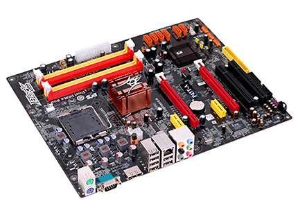

stelios_2809 Δημοσ. 8 Ιανουαρίου 2014 Μέλος Δημοσ. 8 Ιανουαρίου 2014 sorry για το λινκ αλλα νομιζω πως δεν εχει. http://www.ecs.com.tw/ECSWebSite/Product/Product_Detail.aspx?DetailID=888&MenuID=16&LanID=0
