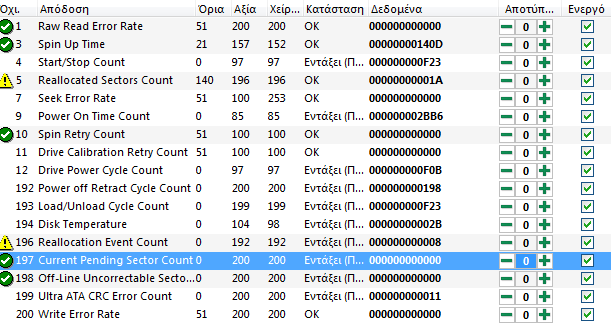

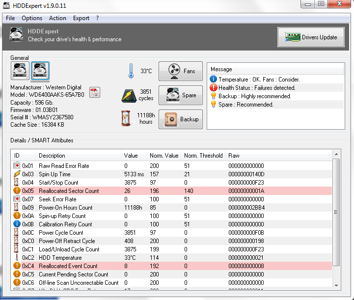

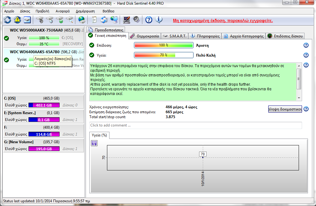

Απο εκει και περα ετρεξα το hdde και hdsentinel και μου εβγαλαν τα ακολουθα αποτελεσματα:
Mε 70% κανονικα δεν θα επρεπε να μπαινει?
Τι ενεργειες μπορω να προβω μπας και παρατεινω λιγο την ζωη του?
Στρωμένος δείχνει ο δίσκος.
Βάλτον στη θέση του και κάνε νέο setup, θαρρώ δε θα έχεις πρόβλημα.
Αλλά θα πρέπει να παρακολουθείς την υγεία του.
Όχι πολλά πέρα από το να τον διατηρείς σχετικά δροσερό & να μη τον κλωτσάς (ή να μη τον χρησιμοποιείς καθόλου <_< )
Η δημιουργία bs είναι κάτι προβλεπόμενο στη ζωή ενός δίσκου.
Μπορεί να κρατήσει η κατάσταση ως έχει για καιρό, μπορεί να χειροτερεύσει πιο γρήγορα.
Επίβλεψη θέλει.
Αν θες όπως είναι τώρα κάνε ένα write-read test με την καταχωρημένη έκδοση του hds για να φανούν τυχόν υπόλοιποι προβληματικοί τομείς & να διορθωθούν.
