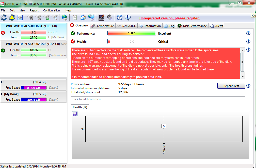

k4t4r4 Δημοσ. 6 Ιανουαρίου 2014 Μέλος Δημοσ. 6 Ιανουαρίου 2014 Δεν εχω καλα νεα Τι μπορω να κανω??? εδω ειναι ! Ο αλλος ειναι 100% οκ αυτος ωμος :/
Xristaras12 Δημοσ. 6 Ιανουαρίου 2014 Δημοσ. 6 Ιανουαρίου 2014 ο δισκος εχει ψοφησει απλα δεν το ξερει ακομα. αν δεν εχεις καπου backup τα δεδομενα σου το κανεις αμεσα ωστε να μην χασεις κατι. Αν ο δισκος εχει εγγυηση κατεβασε απο εδω http://support.wdc.com/product/download.asp το αντιστοιχο διαγνωστικο για τον δισκο που εχεις. Αν σου γραψει οτι απετυχε στα τεστ,τον πας στο καταστημα που τον πηρες και ζητας αντικατασταση. Αν δεν εισαι σε εγγυηση πας για νεο δισκο.
k4t4r4 Δημοσ. 6 Ιανουαρίου 2014 Μέλος Δημοσ. 6 Ιανουαρίου 2014 καμια σωτηρια ετσι?ηταν εξωτερικος σκληρος αυτος και χαλασε το μηχανιμα που τον εκανε εξωτερικο δεν τον εχω κανει ποτε ανασυγκροτηση κλπ μηπως παιζει ρολο και να ψιλοφτιαξει?φιλε μου πως θα κανω back up?προσπαθω να μεταφερω αρχεια αλλα κολλαει :/ ποσο διαρκει το back up?ειναι 600 GB
SPANK Δημοσ. 6 Ιανουαρίου 2014 Δημοσ. 6 Ιανουαρίου 2014 Να μεταφέρεις και τα 600gb που εχεις σε αυτην την κατάσταση που ειναι ο δίσκος ειναι απο δύσκολο εως αδύνατον οποτε πέρνα μονο τα απαραίτητα , βασικα ο δίσκος θέλει άμεσα αλλαγή γιατι σε λιγο οχι απλα θα κολλάει αλλα δεν θα στον βρίσκει καν
